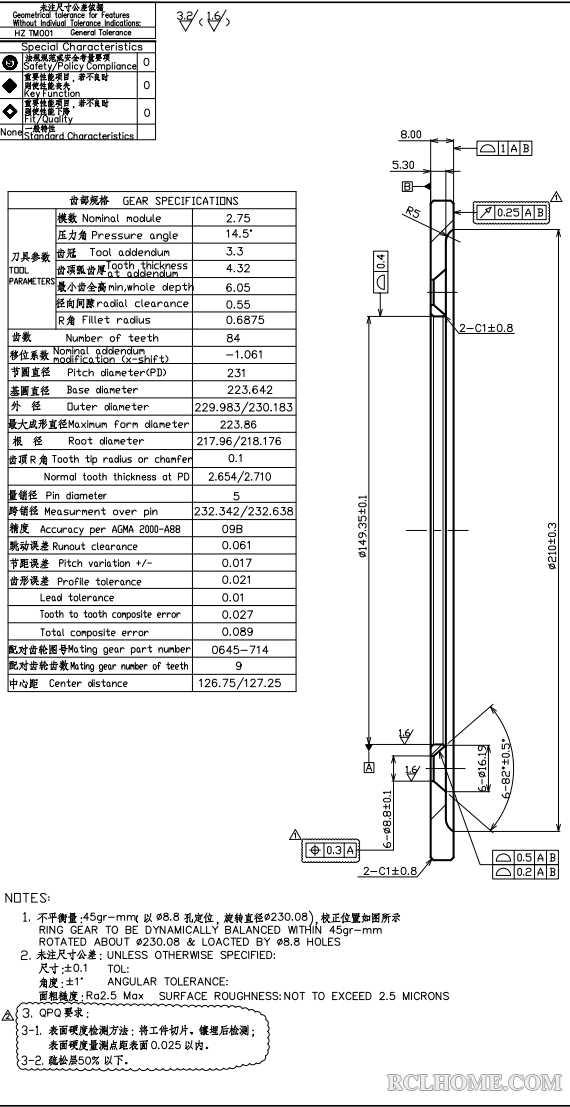

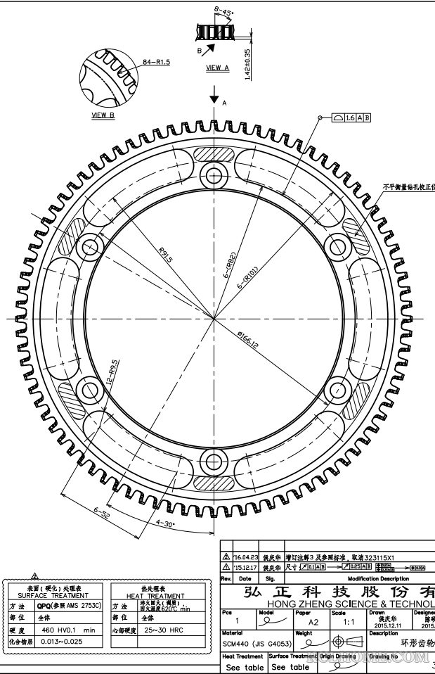

发表于 2016-5-21 10:24:24 | 显示全部楼层 |阅读模式
          看附图

发表于 2016-5-21 11:14:04 | 显示全部楼层
不知道是什么材质,只看到回火要620℃,心部要25~30HRC。
SCM440材质
这是成品图纸吧?调质时应该不是这形状的,虽然从这成品零件的形状推测,零件像是铸造的。
          图纸上有吧,应该是SCM440,相当于我国的42CrMo

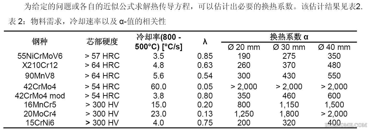

发表于 2016-5-23 09:22:05 | 显示全部楼层
孤鸿踏雪 发表于 2016-5-23 08:52
这个材料要气淬,估计应该是细薄的小件
42CrMo钢动态CCT曲线及组织转变.pdf (865.11 KB, 下载次数: 7, 售价: 1 金钱)
气淬的好处是通过控制不同的冷却速度来得到你要想得到的组织,而油淬的冷却速度是一个固定值。而控制变形的一个关键就是你能控制你的组织应力和热应力。
