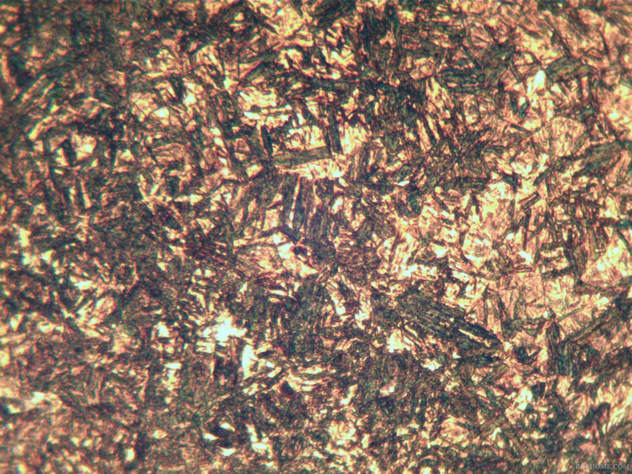

m3.25齿数27,齿全部断掉,呈上金相请专家们评论一下,提下意见

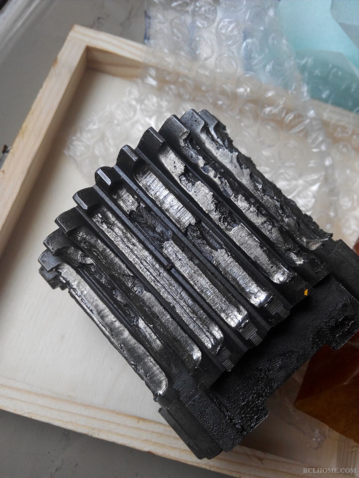

看失效件,不像崩掉的,很多区域都是塑性变形倾向。会不会是强度不够或过载造成的?

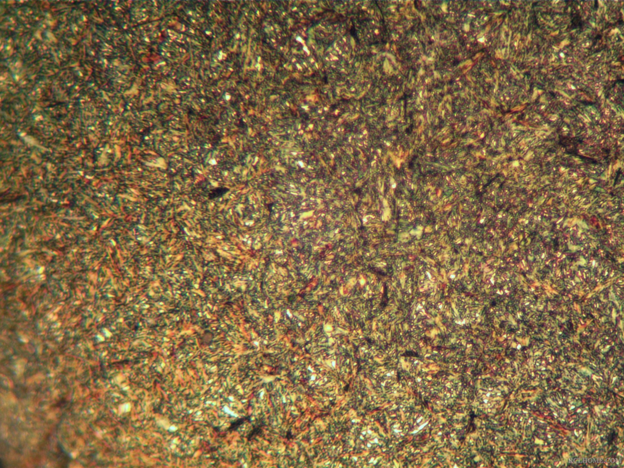

第一张,马氏体有些粗大,第二张我觉得是黑色屈氏体,都是非正常组织。不对请指正

第一张里面的白色的是碳化物,分布不均匀,且形状不规则,对基体强度应该有影响。

见你最后一张照片,试块像是那部位切割的。但这位置不能代表你齿轮服役位置的情况。

         可否把图片下载后将碳化物和残奥标识出来再传上来?
发表于 2016-5-21 10:31:18 | 显示全部楼层
绿秋叶 发表于 2016-5-20 12:30
第一张,马氏体有些粗大,第二张我觉得是黑色屈氏体,都是非正常组织。不对请指正 ...
           依你之见,第1张图片的马氏体/残奥可评几级?能否估计判断一下残奥数量在什么范围?

报歉,手头没有评级图,且也没有做过此类评级工作,故也不能凭经验判定。

老弧,不好意思,用手机操作不方便,地你看第一张图里面的亮白色是碳化物吗?

心部组织粗大,疑似没有经过正火处理,渗碳表面出现2-3级碳化物,是否心部硬度过低?
