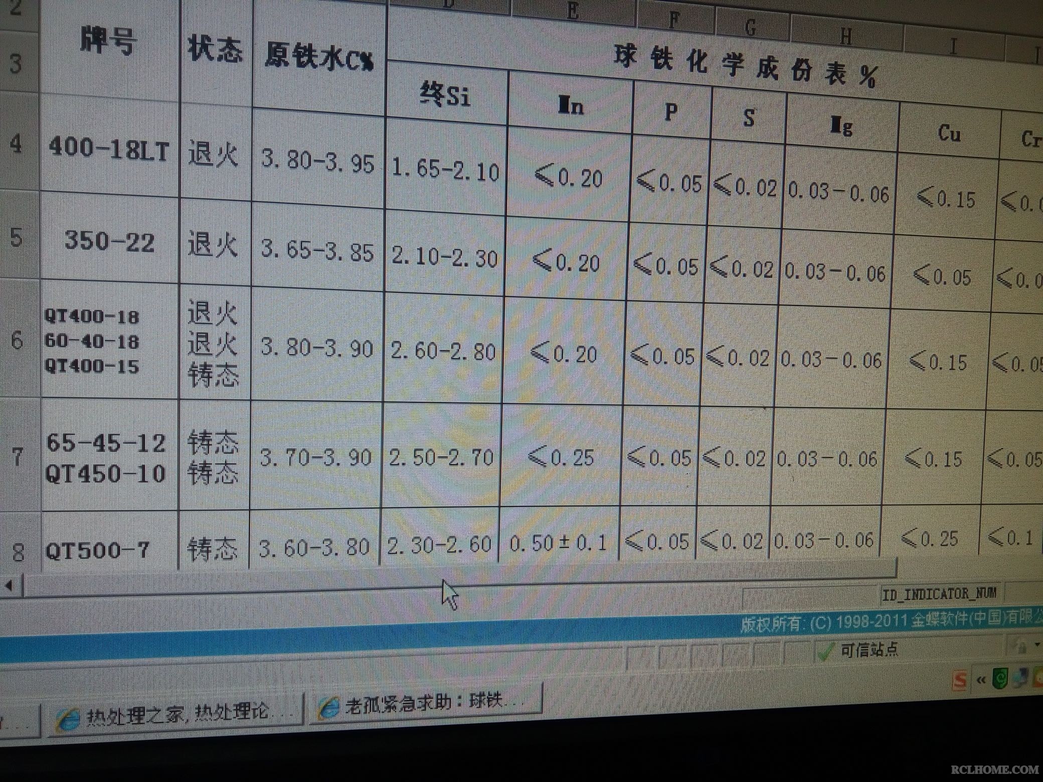

发表于 2016-5-20 09:43:27 | 显示全部楼层
发表于 2016-5-20 09:50:02 | 显示全部楼层
图片传不上去,网速不好,这材料和和QT450-10成分是一样的,C3.7-3.9,SI2.5-2.7,MN≤0.25,P≤0.05,P≤0.02,MG0.03-0.08,CU≤0.15,CR≤0.05
铸态160-210HBW
