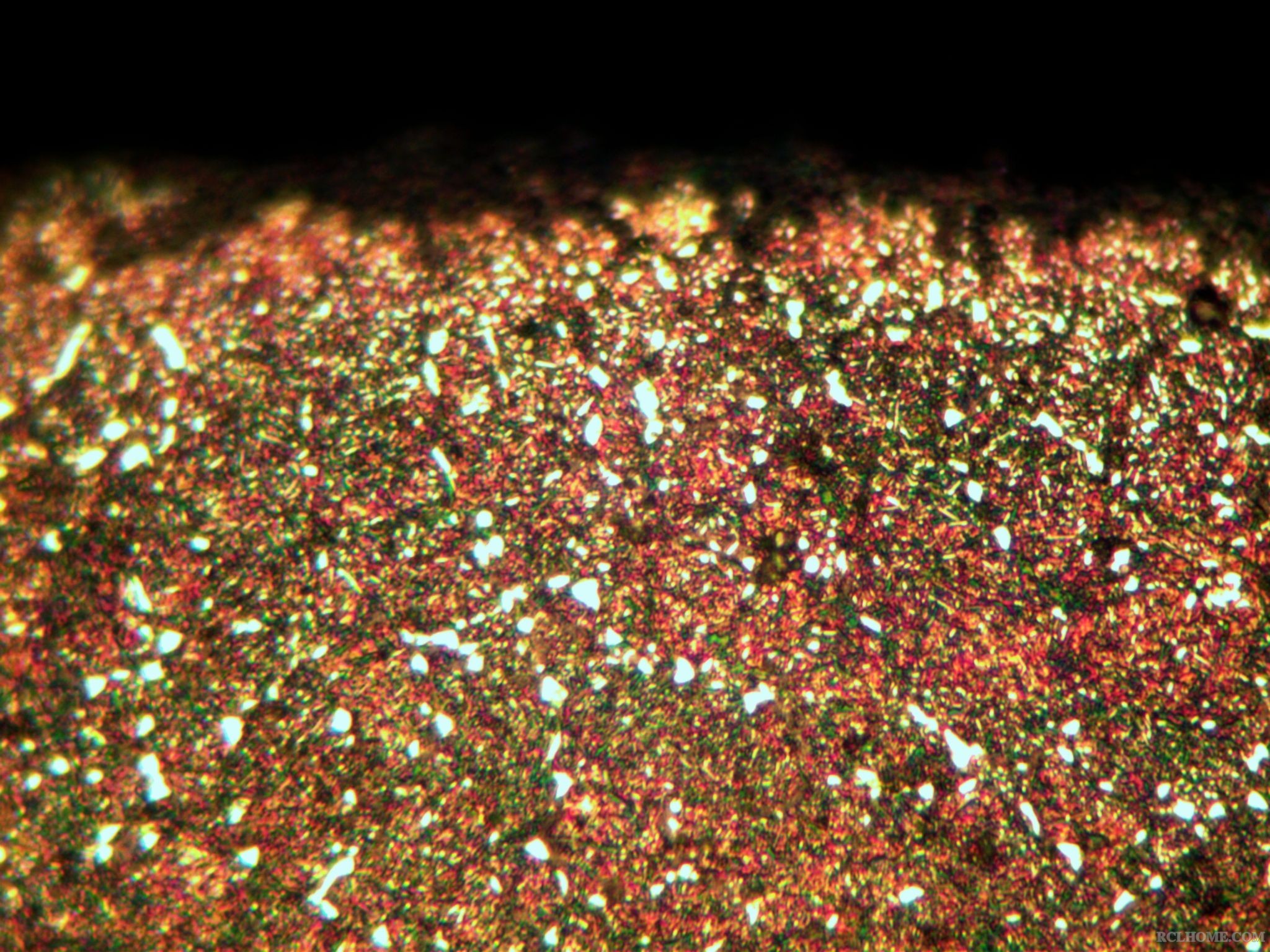

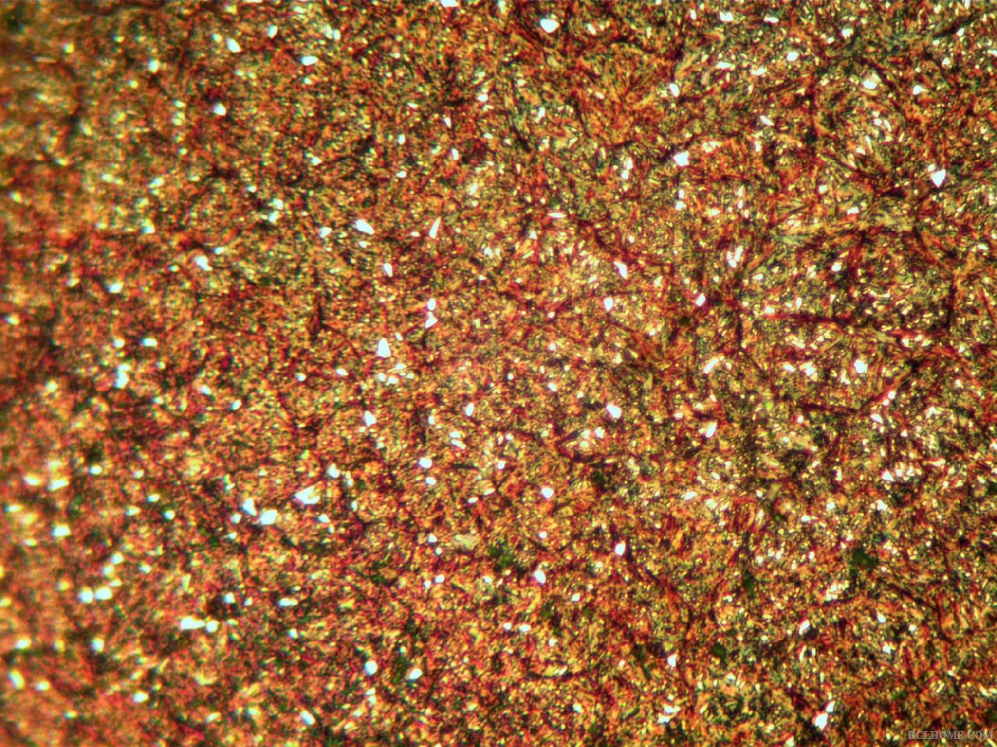

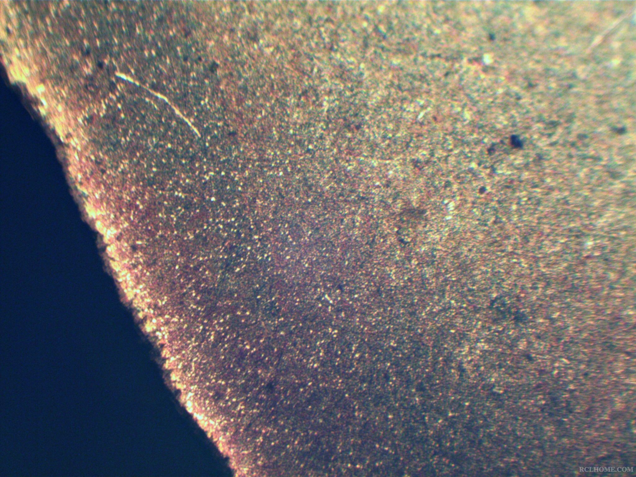

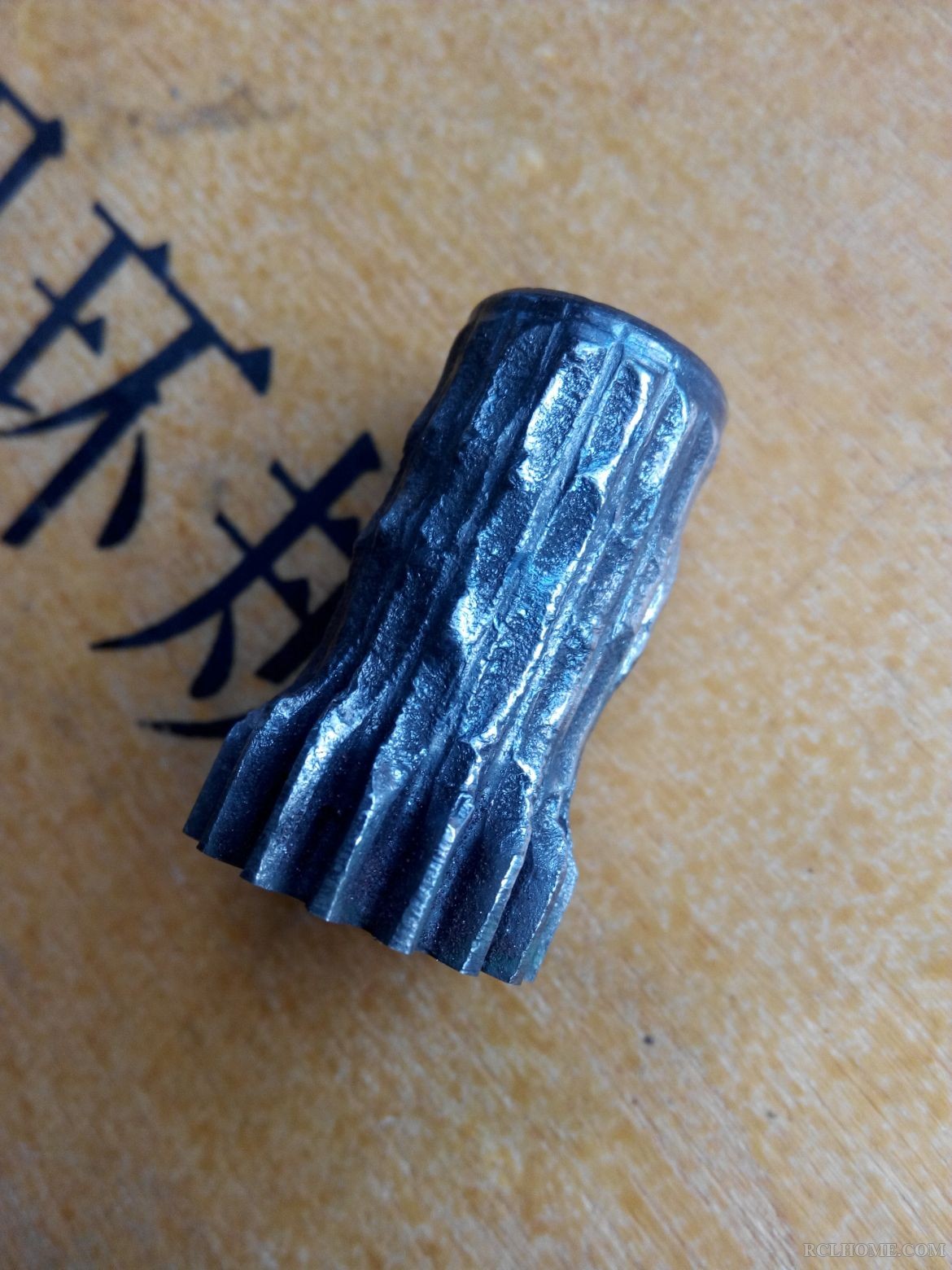

m1.25齿数16,花键齿全部断裂,20CrMnTi渗碳,表面HRC55,心部HRC28,齿部已全渗透,求分析原因

发表于 2016-5-19 17:10:50 | 显示全部楼层
碳化物有点多,渗层有点深。渗层是不是超要求了?
发表于 2016-5-19 17:17:07 | 显示全部楼层
这个心部是------花键轴的中心吧!
一般花键都淬透了,花键的芯部硬度绝对不止28HRC的。这个规格20CrMnTi的花键轴花键的芯部硬度如果花键的表面硬度达到55HRC,那么花键的芯部硬度估计会在50HRC左右吧。
碳化物的要求严格吗

发表于 2016-5-19 21:09:41 | 显示全部楼层
表面碳浓度过高,渗层碳化物级别不理想,心部硬度应该是指齿顶至齿根中心处的垂直部位,因为渗碳层已经渗穿齿部,所以此部位的硬度不会低于45HRC,这样的齿轮轮廓你想想会耐用吗?

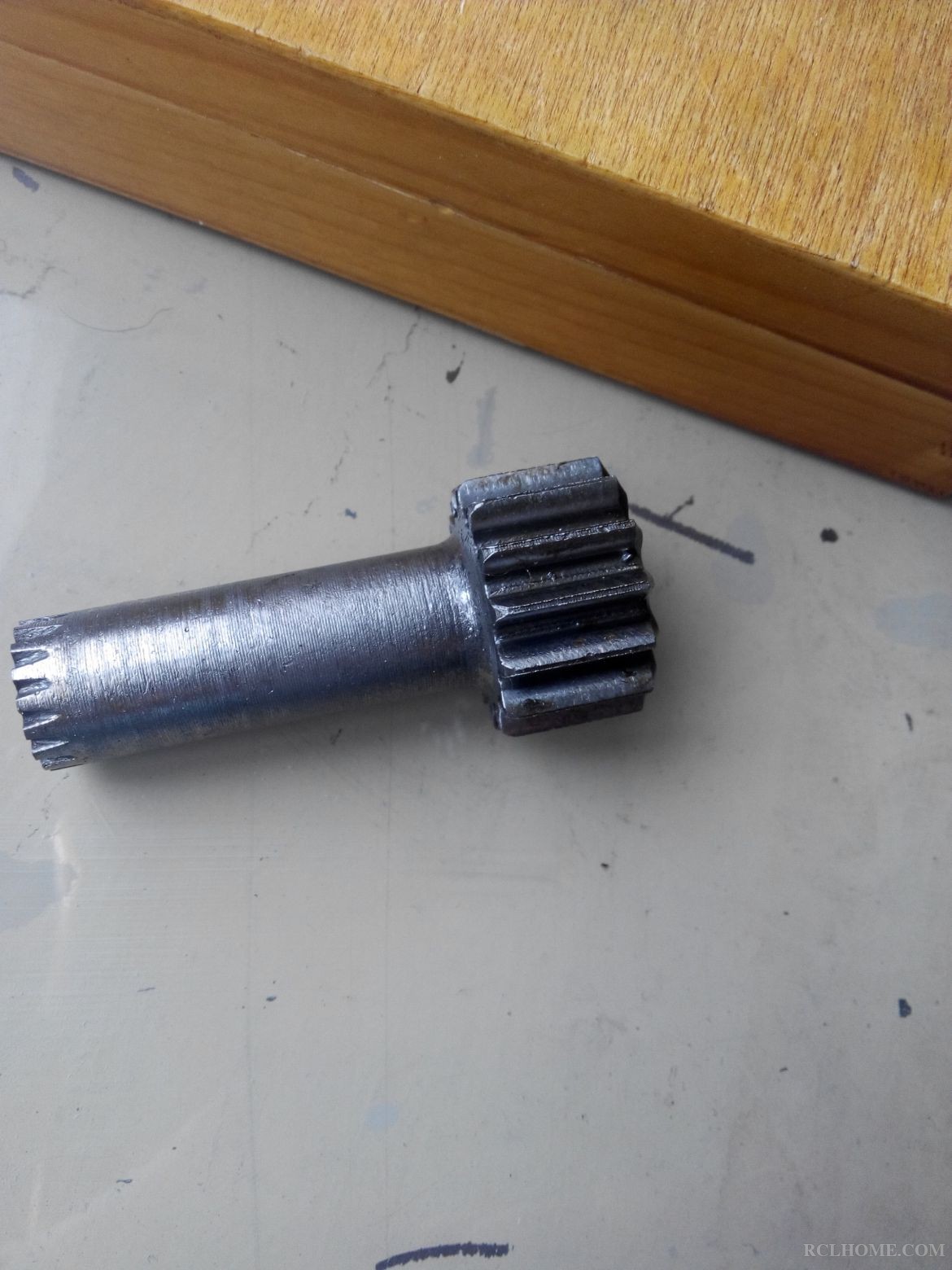

工件另一头是m2,14齿的齿轮整体的,一值用这个材料做的

 楼主| 发表于 2016-5-20 08:53:06 | 显示全部楼层
cnszgong 发表于 2016-5-19 17:44
这种花键轴没有必要用渗碳的方式处理吧!
工件另一头是m2,14齿的齿轮整体的,一值用这个材料做的,老师您有什么好的建议吗

这图片上的零件是-----这个失效零件的另一端?

 楼主| 发表于 2016-5-21 13:20:00 | 显示全部楼层
是的,掉齿的一端已经割掉做金相了
发表于 2016-5-21 17:38:12 | 显示全部楼层
          这个产品已严重过渗碳,轴类产品尚且如此严重的碳化物,如果是齿轮,那一定像玻璃一样

发表于 2016-5-31 09:07:03 | 显示全部楼层
整个齿从齿根都打断了,如果装配等没有问题的话,那么齿根硬度低有可能的,
而且断口是韧性断裂

碳化物非常重的指标

发表于 2016-9-28 08:02:21 | 显示全部楼层
渗层太深,碳势太高造成的,

发表于 2016-10-27 09:40:40 | 显示全部楼层
而且断口是韧性断裂 ...
貌似你说反了吧??整个齿都渗透了,齿根硬度怎么可能底?齿都透了还谈什么韧性?应该是脆性断裂吧?从剃齿的形态来看没有明显塑性形变,怎么是韧性断裂呢?

发表于 2016-10-27 21:15:29 | 显示全部楼层
碳化物超标了吧,
