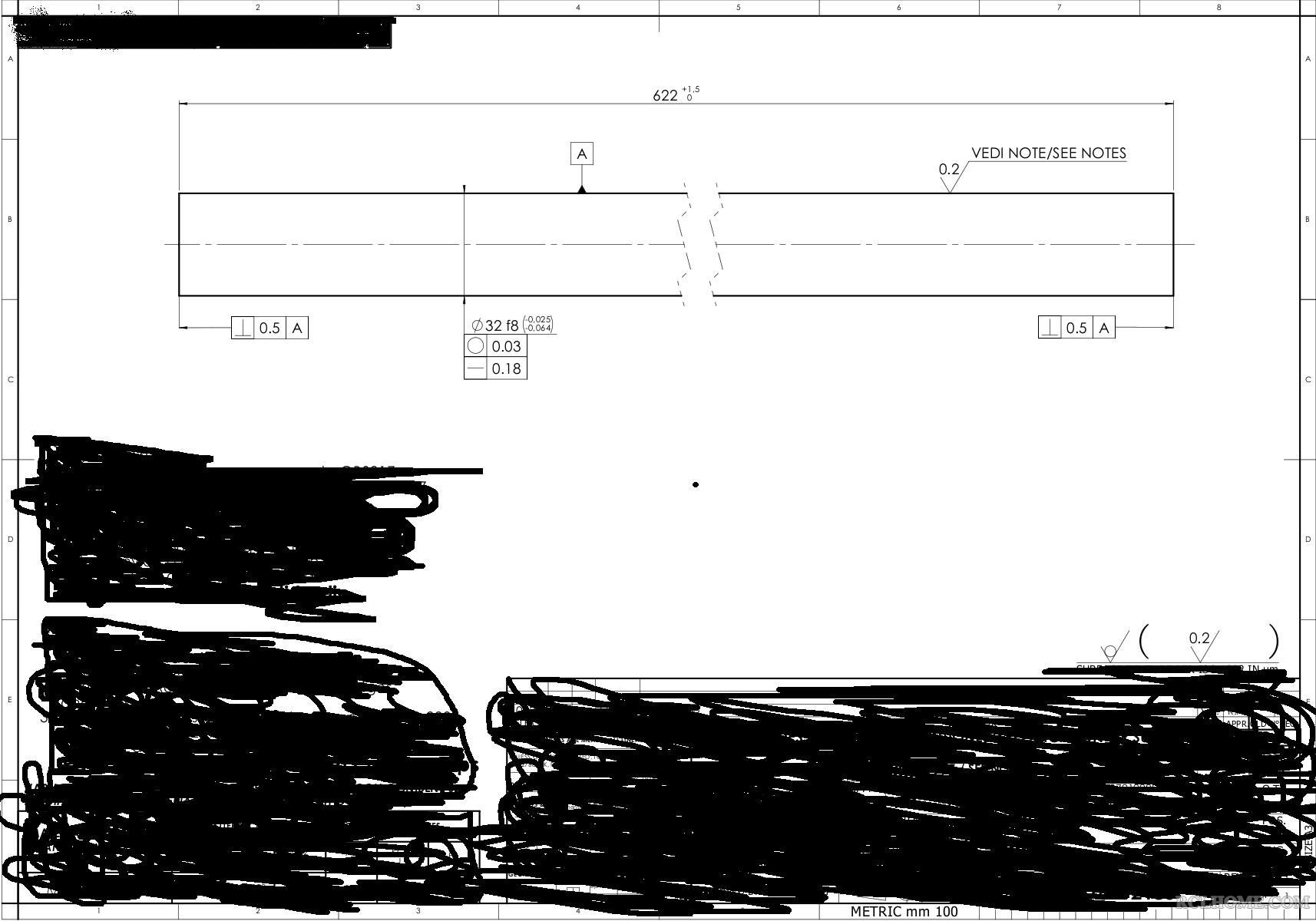

公司接到一批轴类产品,要求全长淬火,硬化层要求1.5-3.0mm,不保留中心孔,现在的工艺是先加工出中心孔,中频淬火后车削掉中心孔,浪费人力物力,领导让我们想办法。
我个人试验了一个方案就是上下用托盘工装,但是实际应用中发现零件始末两端被托盘屏蔽淬不上火,现在还是想不出来有什么方法。
家里有什么好方法或者好点子的,能否告知一下,谢谢!!!

 楼主| 发表于 2016-5-19 15:48:25 | 显示全部楼层
我们做的工装及图纸,标题栏我涂上色了,请见谅~~~
发表于 2016-5-19 16:39:19 | 显示全部楼层
不知道类似淬火压床的平台中心的涨块固定结构(当然结构有点复杂)是否可以参考一下。
其中心的定位依靠弹簧来解决的。如果这个轴转速不高的话,可以去有淬火压床的公司看看这种结构,借鉴一下。

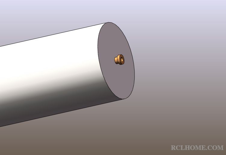

发表于 2016-5-20 10:35:01 | 显示全部楼层
签到天数: 1097 天
1304
7539
7539
 楼主| 发表于 2016-5-20 11:43:40 | 显示全部楼层
qibao9891 发表于 2016-5-20 10:35
托盘不是这样做的。
托盘的作用是装夹时快速定心。定心完了夹紧之后它就没用了。所以托盘是滑动的,可以移 ...
托盘如何拿走啊?拿走了零件一旋转不就掉下来了吗?

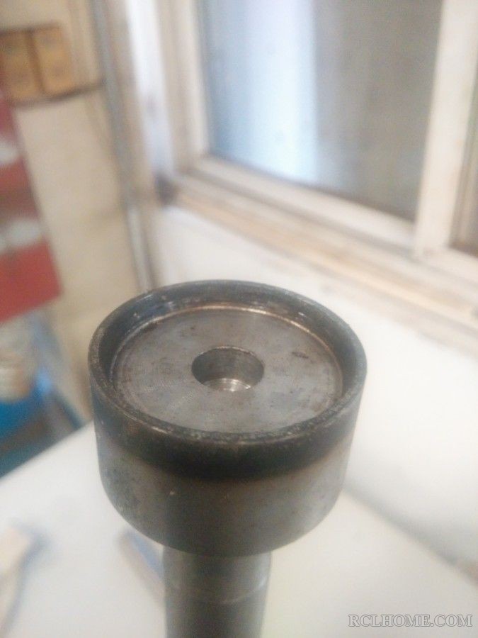

发表于 2016-5-20 14:32:21 | 显示全部楼层

发表于 2016-5-20 16:05:40 | 显示全部楼层

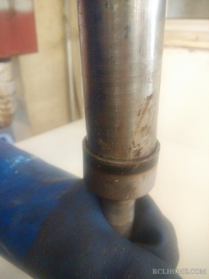

发表于 2016-7-30 21:42:19 | 显示全部楼层
