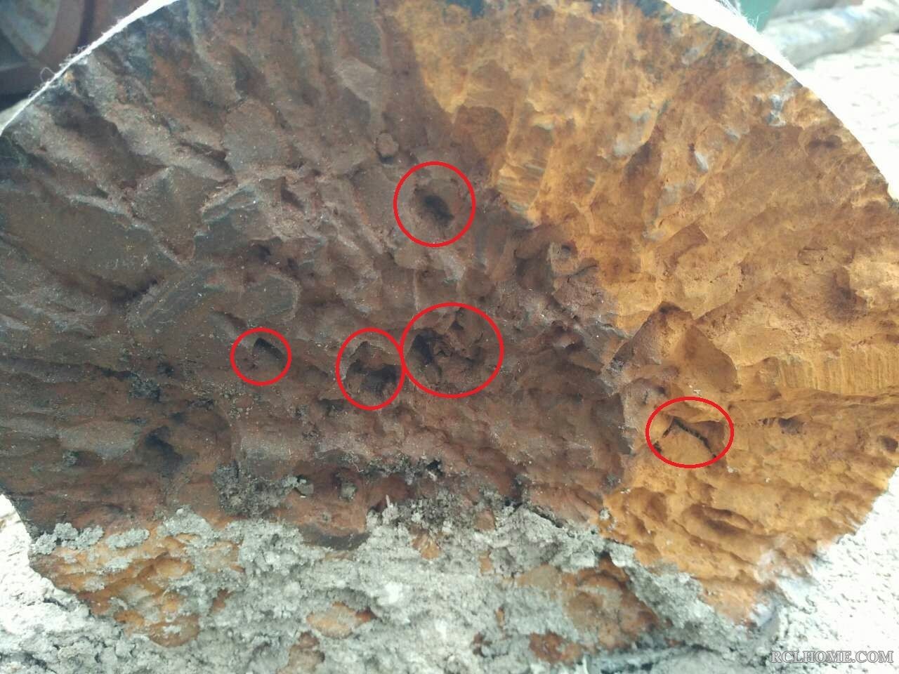

这个零件为铸造件,外圆400mm,材料为35CrMo,调质处理,使用后发生断裂,从端口形貌上能分析出是什么断裂吗??

感觉像刚从土里拿出来一样。

 楼主| 发表于 2016-5-13 16:09:01 | 显示全部楼层
清淡 发表于 2016-5-13 14:47
感觉像刚从土里拿出来一样。
时间长了,有点生锈

 楼主| 发表于 2016-5-13 16:09:56 | 显示全部楼层
上面安排在干一件,由于这个零件太大了,在没找到原因前,我们不敢干了

 楼主| 发表于 2016-5-14 07:57:49 | 显示全部楼层
沧海一声笑 发表于 2016-5-13 19:52
八成是材料方面的问题
能详细说下吗??
我感觉是不是铸造的缺陷啊

发表于 2016-5-14 09:39:51 | 显示全部楼层
感觉怎么像石头的断口一样,异常粗糙

发表于 2016-5-14 09:40:49 | 显示全部楼层
晶粒度评几级啊?

 楼主| 发表于 2016-5-14 10:10:09 | 显示全部楼层
daswang 发表于 2016-5-14 09:40
晶粒度评几级啊?
晶粒度8.5级,不高

发表于 2016-5-17 13:43:36 | 显示全部楼层
一般这种情况,要么铸造缺陷,要么晶粒及其粗大,要么淬火裂纹,做个金相看看就知道了,看着这晶粒度不像有8.5级的样子啊
发表于 2016-5-17 21:30:33 | 显示全部楼层
断口有点像冰糖,铸造问题。

 楼主| 发表于 2016-5-18 08:22:58 | 显示全部楼层
cnszgong 发表于 2016-5-17 21:30
断口有点像冰糖,铸造问题。
晶粒度用苦味酸腐蚀观察的

 楼主| 发表于 2016-5-18 09:31:27 | 显示全部楼层
断口有点像冰糖,铸造问题。
我怎么和铸造厂说啊??
金相看过了,没有发现过热、过烧组织啊

发表于 2016-5-18 12:52:11 | 显示全部楼层
1,断口锈蚀严重;
124
124
发表于 2016-5-18 13:00:33 | 显示全部楼层
发表于 3 秒前 | 只看该作者
1,断口锈蚀严重;
2,断面中心部位存在大量铸造缺陷,包括气孔(圆弧面)、疏松;同时存在多处角度不一致的平台;宏观呈现径向放射状特征;
3,失效原因,首先考虑铸造缺陷造成品质劣化;其次考虑铸造后的热处理如正火、退火,是否存在明显异常?

发表于 2016-5-18 23:14:16 | 显示全部楼层
从断口整体看,显然是没有发生明显的塑性变形之前就断裂所形成的断口,是脆性断口。由于表面锈蚀,难以准确判断,从断口的形态看,属于穿晶脆性断裂。
发表于 2016-5-18 23:22:00 | 显示全部楼层
铸造缺陷,可以增加冷铁、降低浇注温度等措施加以控制;
后序的热处理也不合格,想把责任推给谁?请发500红包再告诉你方法、方案。

发表于 2016-5-19 13:29:14 | 显示全部楼层
中心的孔洞较多,看看金相吧。发几张金相图片,也可以看看低倍组织。要么是铸造缺陷,要么是热处理导致晶粒粗化。据我看这个铸造方面的可能性比较大、

发表于 2016-5-19 23:05:45 | 显示全部楼层
如果有可能的话 能否看到这几处的金相
