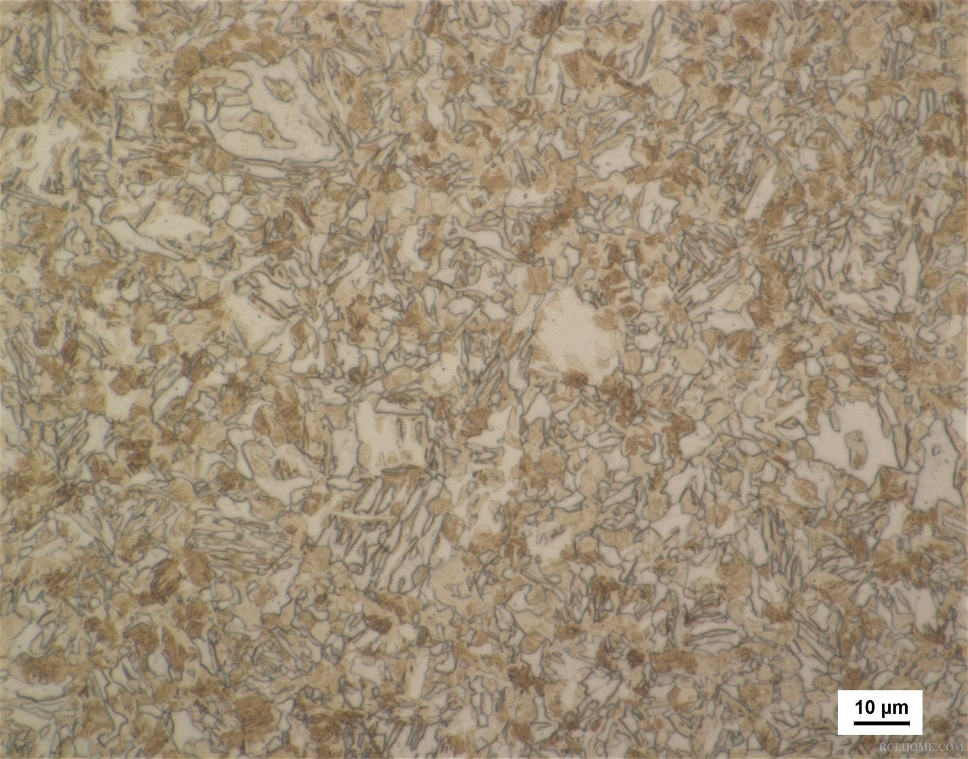

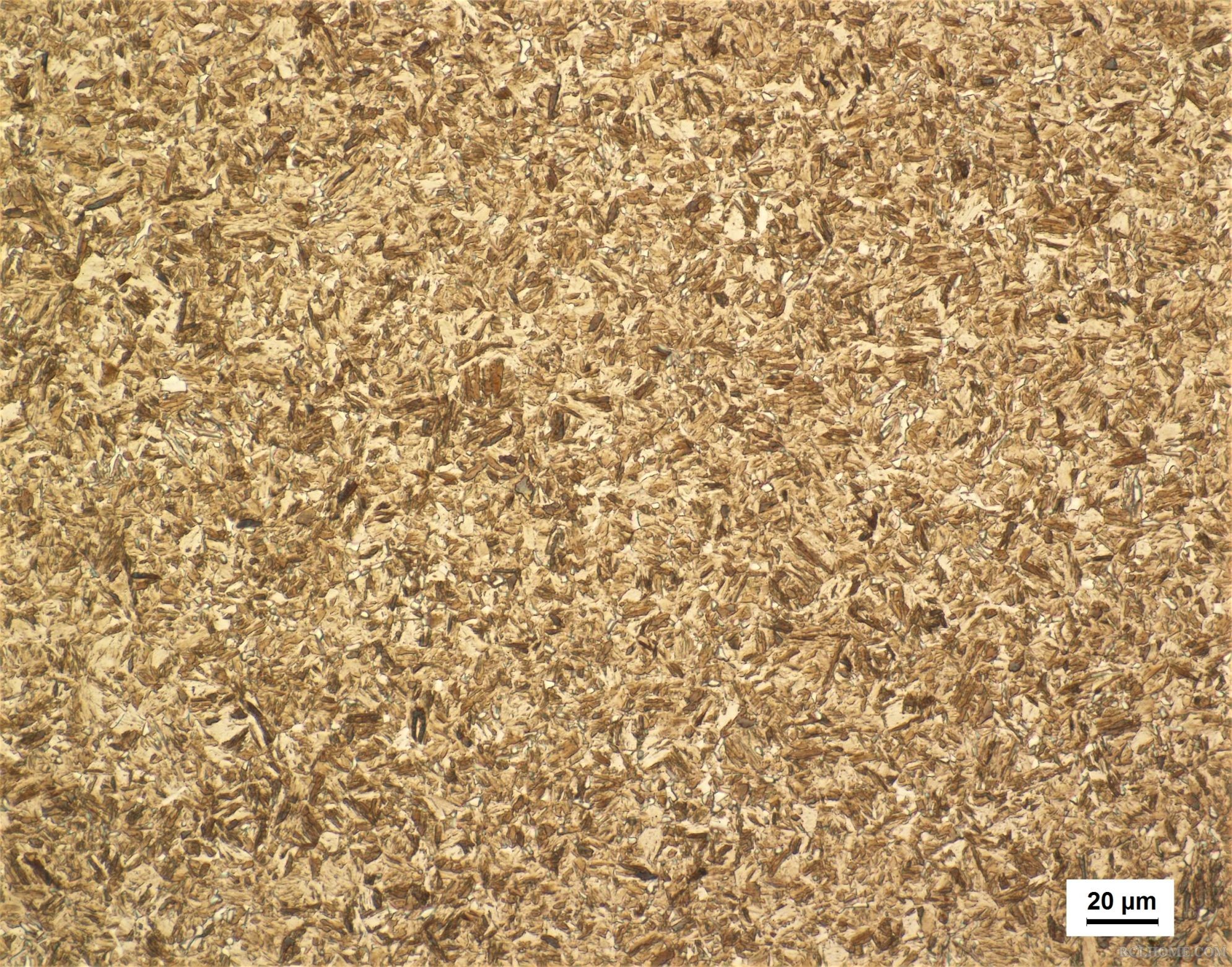

材料22CrMo 大家对比一下这三张组织,先猜猜它们可能的热处理状态,以及它们的不同点,问题点在那?

发表于 2016-5-13 10:28:25 | 显示全部楼层
          老孤眼拙,对金相也是略解皮毛,在此瞎蒙一下:
          从3幅图看:均有未溶铁素体,但第1 、3幅图的未溶铁素体更明显。应该是奥氏体化不充分、不均匀,即表现为“欠热”。其原因无外乎两个:一是奥氏体化温度偏低;而是奥氏体化时间太短;
          3幅图均有贝氏体,但第2、3幅图贝氏体明显且数量较多,这应该是在冷却过程贝氏体转变温区持续时间较长所致。当然,也可能是装炉量与冷却介质不匹配,导致淬火后,淬火介质温升较快、较高,循环冷却装置工作不良。

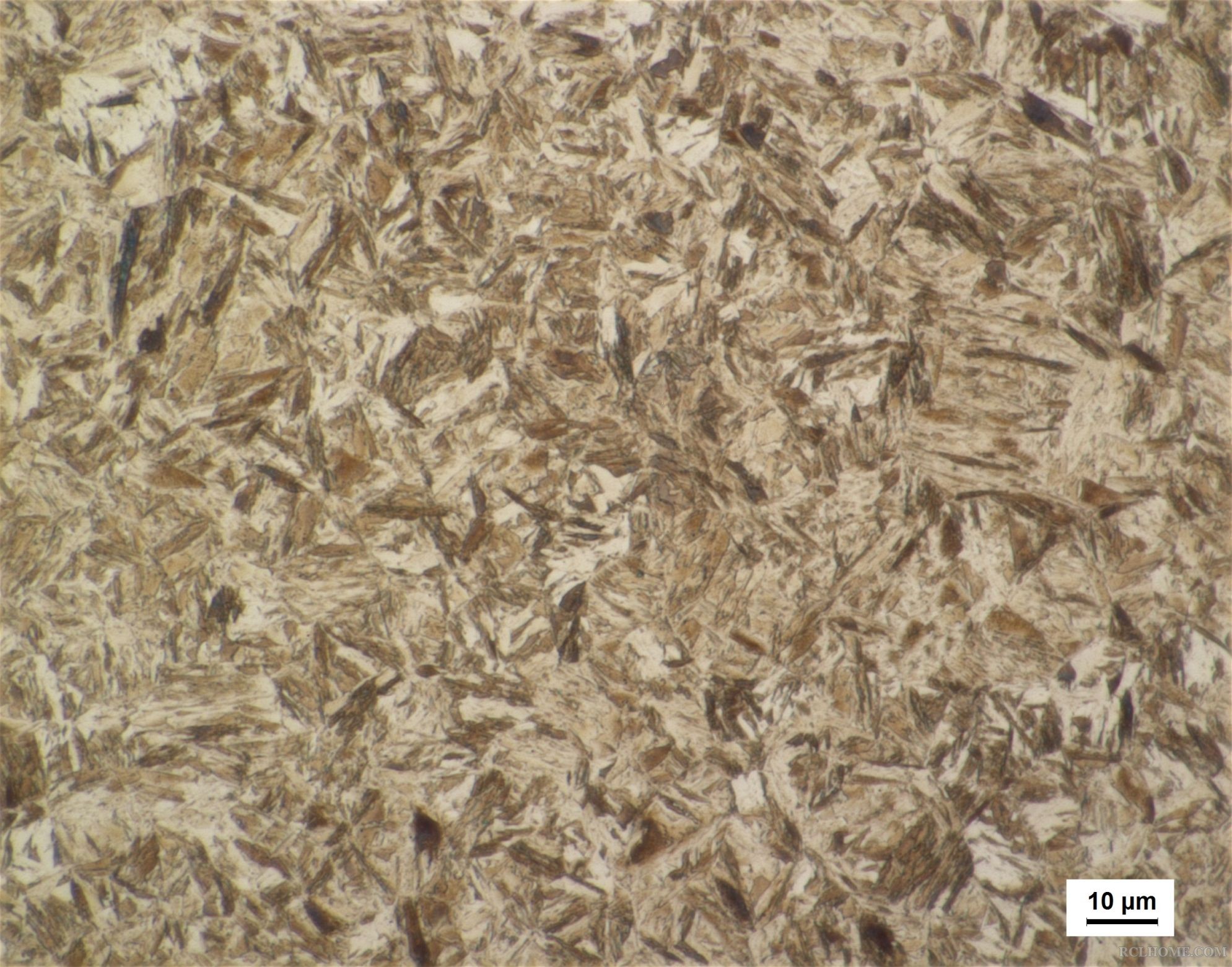

这是1000x的。都是单个样加热,尺寸4*5mm左右,淬火介质是水。为什么会说有贝氏体了?我看很多低碳钢渗碳后淬火心部都这样,而且不管我用多薄,多快的速度淬入水中都会出现这样的组织,我觉得这是板条马氏体。
发表于 2016-5-13 11:17:43 | 显示全部楼层
        感谢指正,老孤赞同!
        从1000倍看,第一幅图的铁素体比较多。

发表于 2016-7-15 16:14:28 | 显示全部楼层
加热温度依次升高
