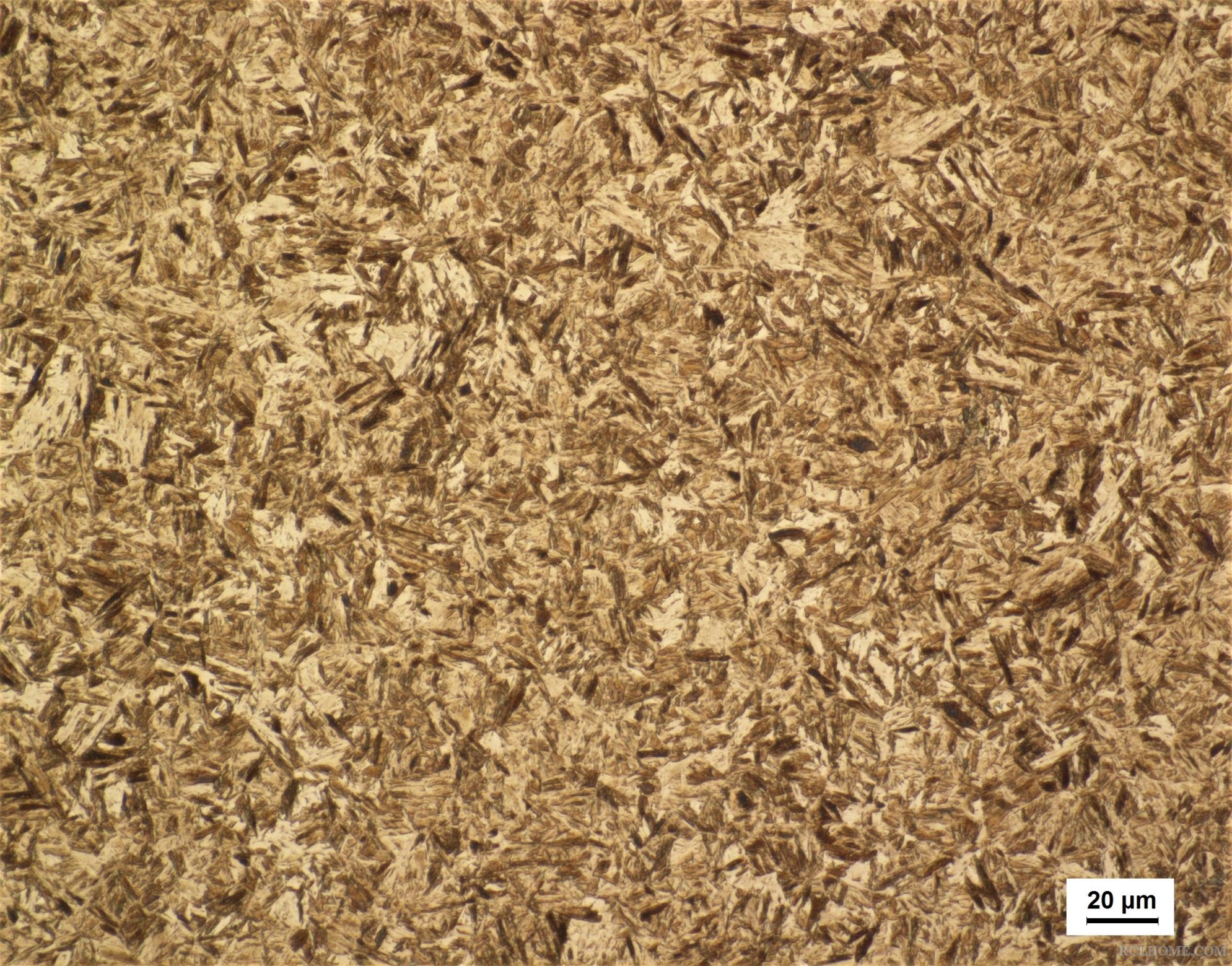

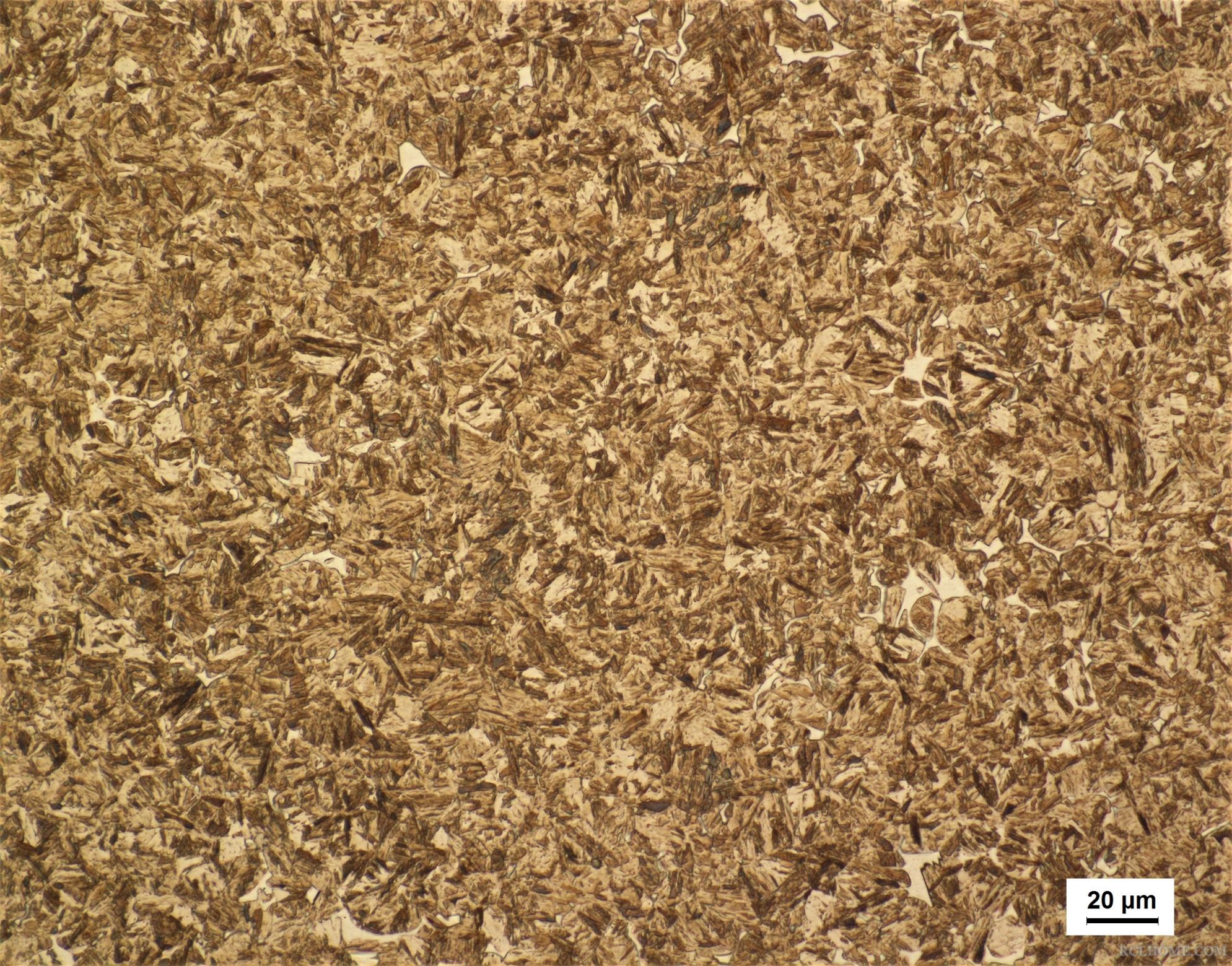

材料22CrMo 大家对比一下这三张组织,先猜猜它们可能的热处理状态,以及它们的不同点,问题点在那?

这是调质组织吗?前两副图片的铁素体含量及形态不同,而且形成机理不同。第三副图感觉没什么不妥

有没有可能奥氏体化温度不同?

第一张奥氏体化温度可能稍低,第二张奥氏体化温度正常,但冷却速度可能偏低,第三张正常。

看到的第一感觉会是这样

都是直接淬火的组织。

第一张图感觉奥氏体化温度也不算太低,可能保温时间不够

兄弟,第一张图你怎么看出奥化温度不低的,而是保温时间不够的,是看晶粒大小吗,请指教

看组织的形态,

第二张白色的比较亮,光滑,有点细长,靠近境界   感觉是碳化物,

第一张和第二张似乎都是未溶铁素体。
马氏体生成先后有别,温度不一样,所以有程度不同的自回火现象。但似 ...
所有人都没提到预备热处理不同造成的后果,今天我会把预备热处理的金相做出来,然后把所有试验结果归纳总结再发帖。所有实验结果都和我想的有点不一样!

怎么第一张图我觉得有魏氏体组织呢?
