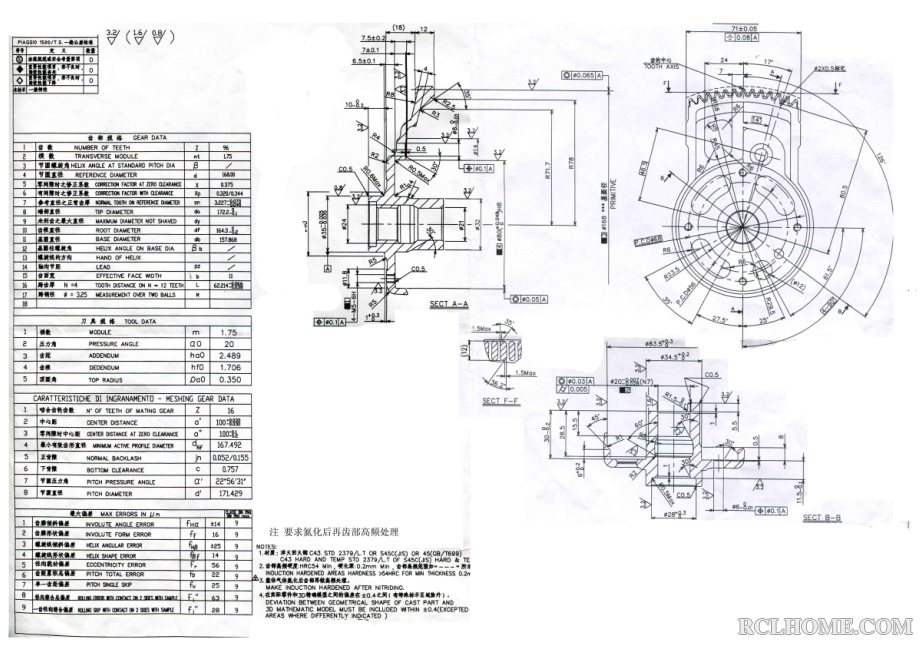

发表于 2016-5-18 19:55:29 | 显示全部楼层
guminjie 发表于 2016-5-18 19:12
杨工,有没有相关的论文让晚辈学习学习
         先看看这个产品(以前在网站都发过的,只是现在一时翻不出来)

发表于 2016-5-19 08:01:42 | 显示全部楼层
guminjie 发表于 2016-5-18 19:35
白两层不变那岂不是在防锈基础上获得了更高耐磨和疲劳,请教东方老师是软氮化的硬度还是深度无法满足其工 ...
称老师过了,我还是刚入门。
盐雾试验没有做过,高频在白亮层造成的氧化和软氮化+后氧化的的氧化层还是有很大的区别,软氮化只能提高表面耐磨性(如滑动摩擦配轴瓦),对大的接触应力抵抗不足,所以在局部(如齿轮、花键)有接触应力的部位加了一道高频处理。
