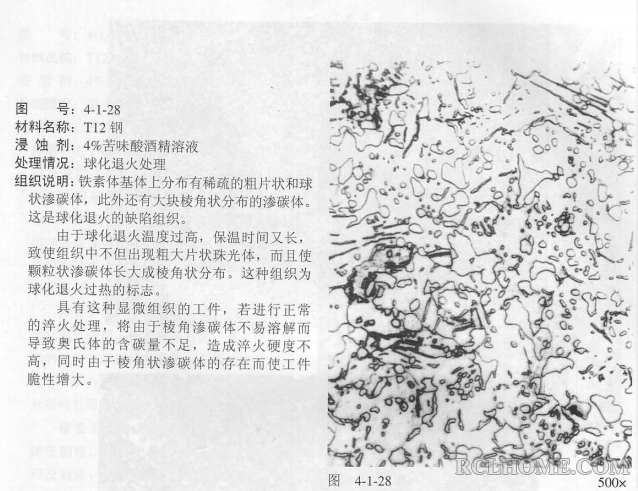

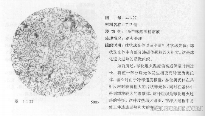

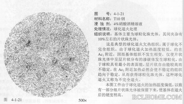

发表于 2016-5-4 13:16:03 | 显示全部楼层
实例不好找,只有书本上的图
清淡 + 10 立此存照
