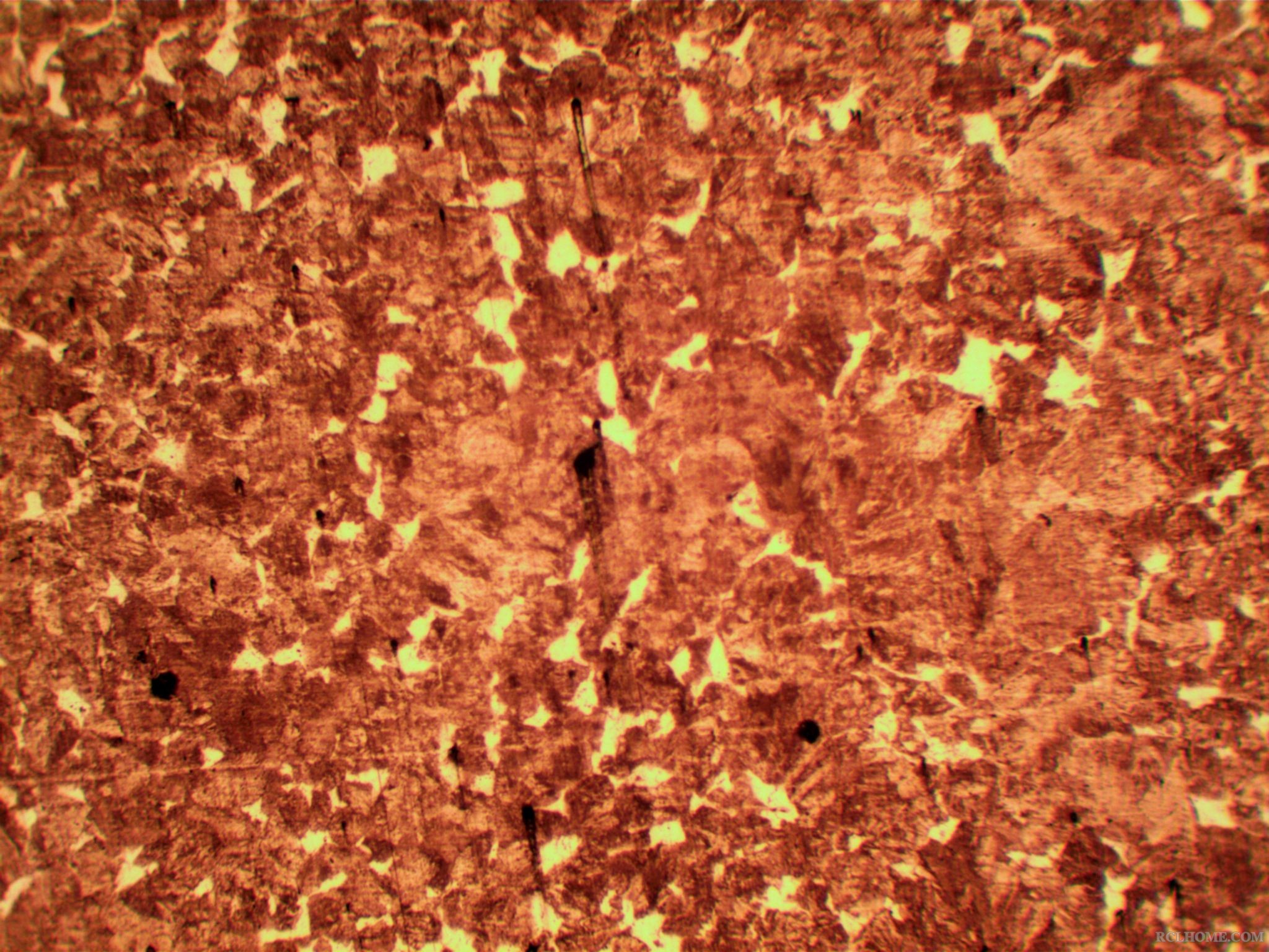

专家们来看一下
100X
100X
100X
100X

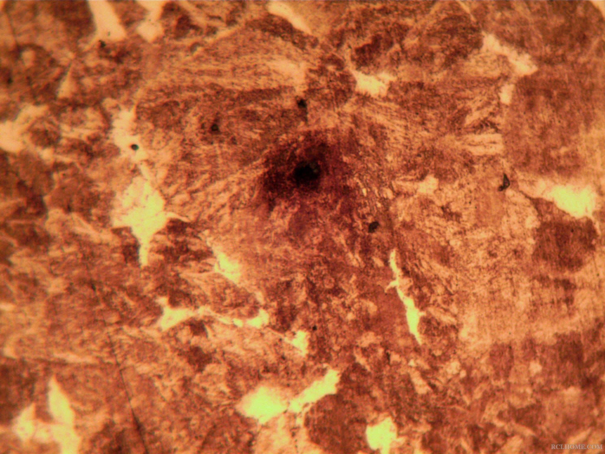

400X
400X

发表于 2016-5-4 08:56:48 | 显示全部楼层
这是 原材料珠光体+铁素体,LZ想看的是什么晶粒度?

发表于 2016-5-4 09:22:54 来自手机 | 显示全部楼层
晶粒均匀性还可以,我认为正常

 楼主| 发表于 2016-5-4 10:25:51 | 显示全部楼层
砖家您看现在能看出什么晶粒度,原始奥氏体还是平均晶粒度,我还没做过

 楼主| 发表于 2016-5-4 10:27:31 | 显示全部楼层
Francois 发表于 2016-5-4 09:22
晶粒均匀性还可以,我认为正常
你看有什么缺陷吗,那些黑点是什么东西
发表于 2016-5-4 10:54:25 | 显示全部楼层
原材料我很少做晶粒度,一般我们做的是奥氏体晶粒度,有的低碳钢会做一下铁素体晶粒度,你这个做来有什么意义了?
发表于 2016-5-4 10:57:48 | 显示全部楼层
鲍武魁 发表于 2016-5-4 10:27
你看有什么缺陷吗,那些黑点是什么东西
黑点明显的拖尾,很可能是你制样造成的。球墨铸铁制样不当往往有这样的拖尾。

 楼主| 发表于 2016-5-4 12:29:34 | 显示全部楼层
清淡 发表于 2016-5-4 10:54
原材料我很少做晶粒度,一般我们做的是奥氏体晶粒度,有的低碳钢会做一下铁素体晶粒度,你这个做来有什么 ...
那么在什么时候做晶粒度检验那,我们长刚开始做原材料检验,还摸不着头绪

 楼主| 发表于 2016-5-4 12:32:43 | 显示全部楼层
你看有什么缺陷吗,那些黑点是什么东西
也就是说先有黑点才能有拽尾
发表于 2016-5-4 13:40:15 | 显示全部楼层
            自己对照一下,看看可评为几级?
           老孤眼拙,看起来要接近2级了

发表于 2016-5-4 17:06:09 | 显示全部楼层
我们做冷锻的材料的原始组织也是如上图差不多,要求晶粒平均直径在 0.02 to 0.06 附近,球化后冷挤。

 楼主| 发表于 2016-5-4 19:57:05 | 显示全部楼层
Francois 发表于 2016-5-4 17:06
我们做冷锻的材料的原始组织也是如上图差不多,要求晶粒平均直径在 0.02 to 0.06 附近,球化后冷挤。  ...
原材料晶粒过大,后序处理可以改变多少

发表于 2016-5-6 11:20:20 | 显示全部楼层
铁素体有成网趋势,据此网大小评估晶粒度4、5级。

发表于 2016-5-6 12:24:32 | 显示全部楼层
鲍武魁 发表于 2016-5-4 19:57
原材料晶粒过大,后序处理可以改变多少
后序什麽工序? 如果有正火可以细化晶粒,我们做冷挤压后晶粒变形后有细化,但均匀性差,对后序高频影响较大。正火后在挤压,高频效果非常好。
