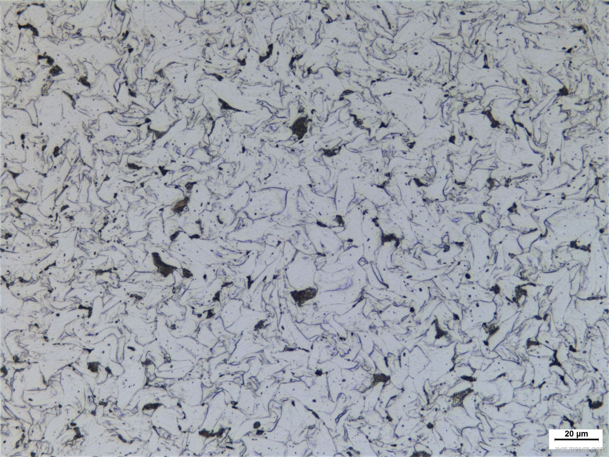

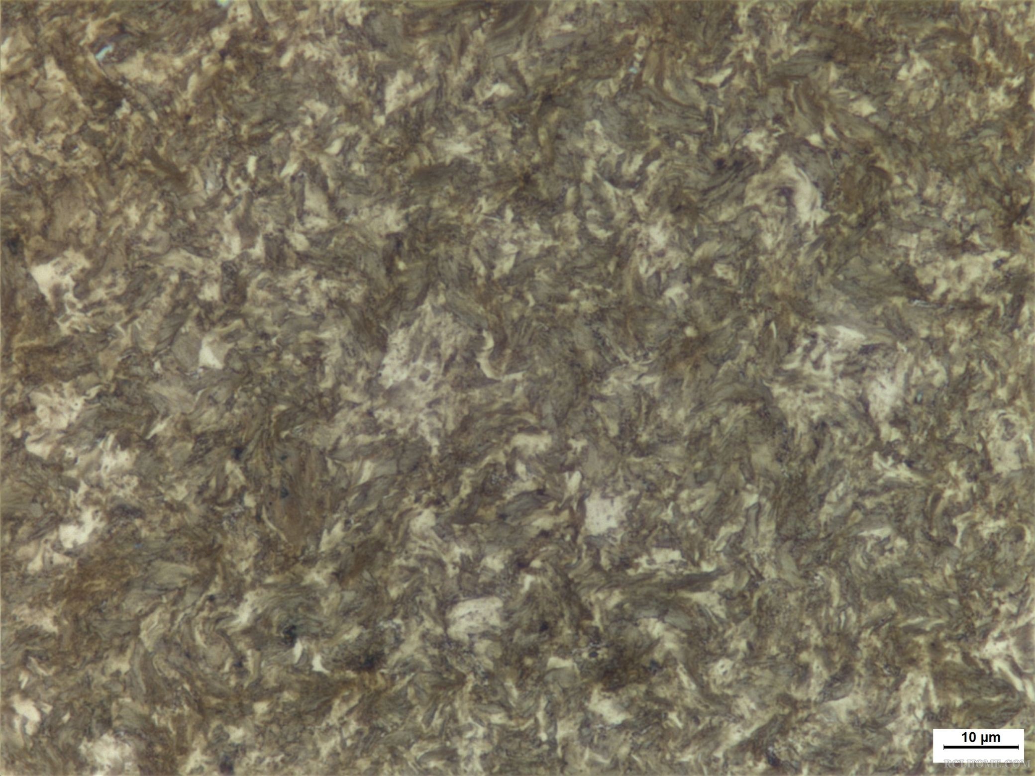

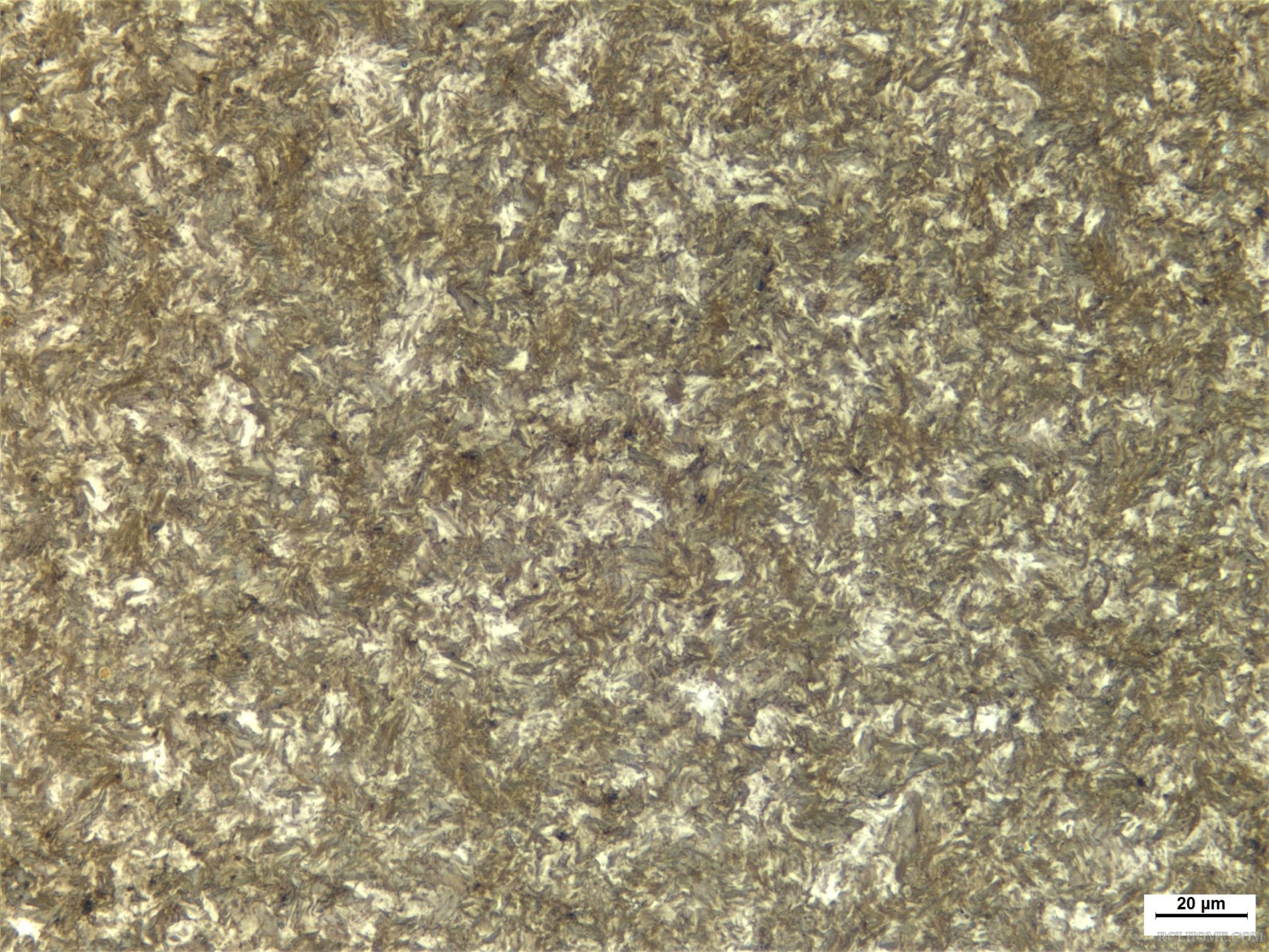

今天无意间看到了这个低碳钢的怪异组织,然后联想到了后面一组65Mn组织,给大家分享。
低碳钢组织:
65Mn组织:

斗胆猜一下,第一组低碳钢,第一帧是铁素体+低碳马氏体+屈氏体(珠光体)第三和第四是回火马氏体+铁素体,都是淬火淬火态的。猜的。请大侠指正。

冷变形过?

是不是喷砂或者抛丸干的

冷变形组织。

晶粒变形没有宏观的统一方向,是取样方向的问题还是冷变形工艺特殊所致

取样方向的问题。最后两张不眼熟吗?年会上见过的有纵截面的,我没上传,上传就不用猜了

低碳钢的应该是软化退火或正火。65mn像珠光体应该是正火,水浴等

不是喷丸面,是冷变形件。

前两个图好像是冷加工的,冷加工前应该有球化退火工艺。后面两个是淬火回火的。
