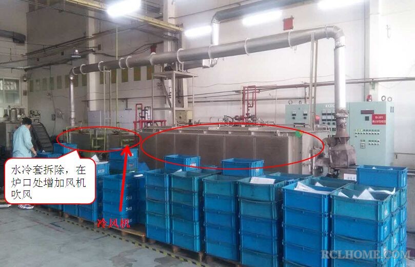

现有网带炉一台,想将炉子前段水冷套部分拆掉,改成网带式的正火炉子,缓冷套拆除后,在炉口前面加上风机进行冷却,由于炉子中有保护气氛存在,若在炉口处出风冷却在炉子加热部炉膛内会不会出现诶西安情况,比如爆炸等等,炉子保护气氛是用氨气分解气,入炉口是氢气,炉膛内是氮气,请大家帮忙指点下

原来的网带炉是一台什么网带炉?水冷套是前端还是在后端?入炉口是氢气,炉膛内是氮气,保护气氛是氨分解气,我怎么感觉有点云里雾里?

就是一台网带炉,只是正火时水冷套冷却速度不够,想改为风冷,水冷套在炉后,就是氨气分解气

你可否保留水冷段,并在水冷段的前端增加一小段风冷,风冷部分增加热交换器?

可能会爆炸,空气混合H2进入炉膛

水冷套冷却效果不好的原因是没有对流,主要是靠传导,热传递的效果比较差,要想换热效果好,需要增加换热速度。楼主说的这个结构原来在粉末冶金制品的烧结中也有这个应用,烧结完成之后直接气淬,炉内保护气氛也是氨分解气。
这里不仅仅要增加风机,还需要增加水冷换热器。

水冷段拆掉,用风吹可以?风不能进入加热段产生危险吗?

这个没有什么危险,你要无氧化,拆掉水冷段代价有点高的

因为正火时水冷段的冷却速度太慢了,正火硬度达不到要求,拆掉水冷段在加热出口改用风机冷却,这样可以提高冷却速度,但就是担心会不会风进入加热段中,与炉内保护气氛发生反应,产生危险

在出炉位置安装一组类似感应喷水线圈的装置(可以调节喷气口的喷射角度,避免气体向炉内喷射),接上氮气直接喷射工件(还可以做氮气帘用)。然后在距离出炉口一定距离(氮气帘外部)再用空气吹冷工件。

这个要是用氮气冷却,是不是会提高大的成本?如果不用氮气帘的 话,直接吹风会不会产生危险呢,现在就是比较纠结与这个问题?

氮气帘只是在接近出炉口的部位(薄薄一层)既有一定的吹冷作用、也起到安全作用。在氮气帘外部采用风冷。

你需要考虑的是热量怎么交换出去,用风机加换热器是有人这么做的,如果自己这方面的经验不足可以找专业的人来做就好了。

你炉内用氮气做保护应该没有什么危险的。

炉口的氢气燃烧不是很充分的话不能与氧气发生反应吗?
