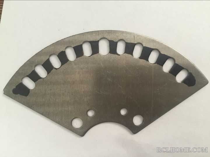

如图所示零件,材料65Mn,厚度为1.2mm,黑色记号笔的位置为需要硬度的,为55-60HRC。群里人讨论了好久都没个答案。转过来听听之家各位老师的看法

780水淬火或840油淬火,230回火可满足要求,不知道你怕什么?怕变形?

这个我不太清楚了,应该是吧。主要是他只要求黑色的地方有硬度。其他的地方没有硬度
发表于 2016-4-28 10:30:45 | 显示全部楼层
盐浴炉局部淬火。

老师,这个黑色的地方在中间呀,怎么局部淬火

根据黑色位置的状态用铜做上下两个压头,将零件置于上下压头中间,给上下压头通电,电流可调,根据实现确定电流大小和通电时间参数,在大电流的作用下,零件会升温至淬火温度,再淬油或水。

其他地方硬度高也不会影响什么啊,整体来做好了

          如果这是一个量产的产品,可采用埋油式局部感应加热感应淬火。

这个局部也是相对的~~~~
提出这个要求的也是糊里糊涂的人,就这样“糊里糊涂”的做吧。就象8楼版主说的,整体来做有什么关系呢?

可以感应加热淬火,没难度

安全电压即可。理论上相同功率下,电压越低,电流越大,发热量与电流的平方成正比。

   这是对材料不熟悉、自找麻烦的设计,热处理工作者总是被外行人牵着鼻子走,表明技术管理的落后。如果设计—制造—热处理三者协调一下,采用20Cr钢,在不需要硬度的部位镀铜进行防护,碳氮共渗淬火-低温回火,然后除铜。应当比较合理(当然也不排除其它选项方案),难题迎刃而解。若镀铜防护不方便,采用防渗碳涂料亦可,只是操作麻烦和可能畸变较大,大规模生产质量的稳定性会较差

激光淬火怎么样?
发表于 2016-4-29 11:44:16 | 显示全部楼层
激光加热可以,但冷却上要想想办法。

自冷淬火会不会显现楼主的要求呢

一般激光淬火的零件体积要求达到一定的体积要求才能实现靠零件自身的体积实现自冷淬火和自回火效果。
楼主这个零件太小,自冷效果不知道怎么样。如果这零件单体重量有1吨重,那么激光淬火没有问题。
发表于 2016-4-29 16:08:43 | 显示全部楼层
火焰淬火也是好干的

电接触加热和感应加热都是很好的解决方案。
5V以下电压不是问题,那要获得那么大的功率,电流就会很大了。

1.要知道这是个什么产品,为何需要这样的性能要求?
2.关键指标是硬度值还是硬化的区域范围?
3.零件的平整度有什么要求?尺寸精度?后续加工?产品批量?
4.热处理方法:局部热处理。可以根据要求选择火焰、感应、激光。。。。。。。。。。
方法一定比问题多!

可以用感应淬火手工操作

用乙炔氧气就可方便解决

中频扫描就可以了
