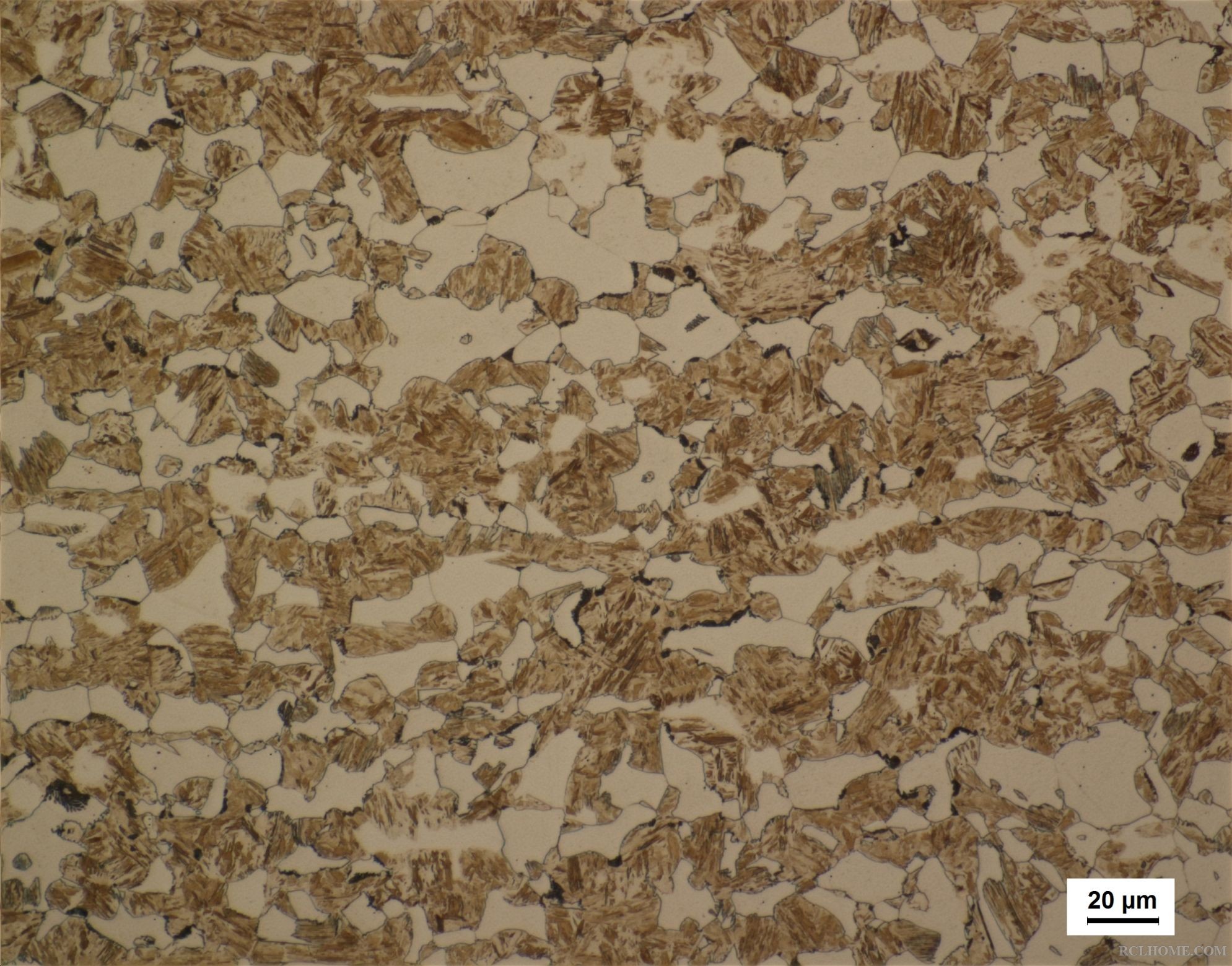

以前没注意过,GCr15轴承钢有托氏体检测标准。想和大家讨论一下这个托氏体形成的原因和预防方法。
其实之前发过类似的帖子,传几张金相供讨论,这不是GCr15材料,但是我觉得形成原因类似。

发表于 2016-4-27 11:29:02 | 显示全部楼层
版主的样,版主的功,版主的镜头,真是顶级呀

发表于 2016-4-27 11:32:29 | 显示全部楼层
啃过的铁素体,逃逸的托氏体,所得无几的马氏体一览无遗,太棒了

晶界出现托氏体从理论上是一:冷却速度低
                                    二:C曲线左移动,造成位置的奥氏体的临界冷却速度变快,冷速控制不好就容易进入高温或者中温转变区
解决办法:加快冷却速度这个容易解决,但是需要在考虑热应力过大的前提下,找到最佳冷却速度
               为什么晶界位置的奥氏体稳定性低,这个和固溶其中的合金元素有关系,晶界的元素的变化比较复杂,可能和原材料的均匀程度,或者是碳化物的分布均匀程度有很大关系!(个人观点)

四楼说的在理,
我这里上传两张轴承钢屈氏体组织的图片,工参考
