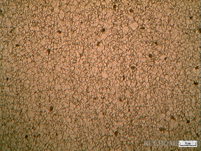

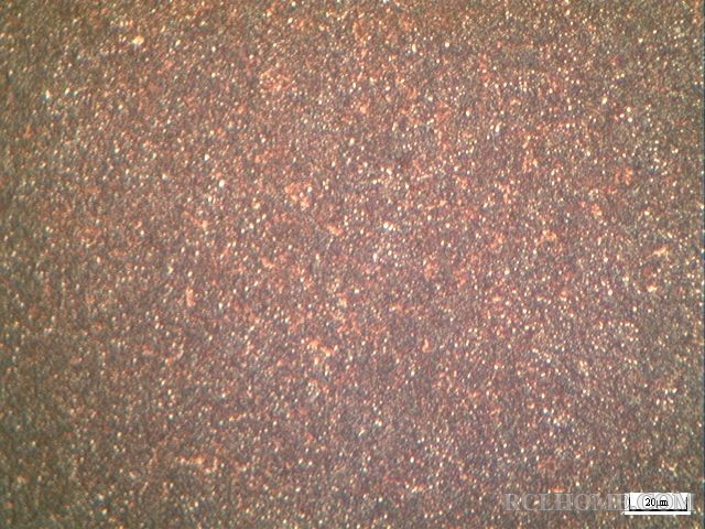

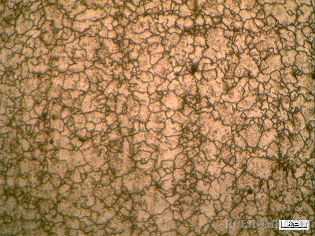

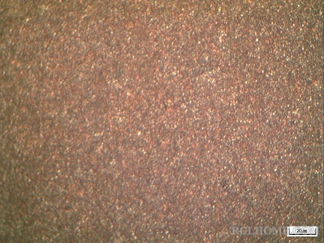

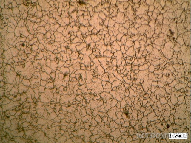

闲来无事, 切割了一个轴承 金相如下 ,各位大神看看如何。第一次研究轴承
500X 淬回马氏体组织
500X 淬回马氏体组织
500X 淬回马氏体组织
500X 淬回马氏体组织
500X 晶粒度
500X 晶粒度
500X 晶粒度
500X 晶粒度
200X 晶粒度
200X 晶粒度
100X 晶粒度
100X  晶粒度

发表于 2016-4-27 07:33:21 | 显示全部楼层
组织是正常的。

发表于 2016-5-10 14:14:37 | 显示全部楼层
淬火组织腐蚀的过深了,4%硝酸酒精,4-6秒,表面发黄即可

发表于 2016-5-15 12:45:45 | 显示全部楼层
做晶粒度用什么腐蚀液

发表于 2016-5-16 08:42:52 | 显示全部楼层
金相挺好的,是不是感应加热淬火?

发表于 2016-7-15 16:00:35 | 显示全部楼层
晶粒度的第二张照片有碳化物带状分布。
