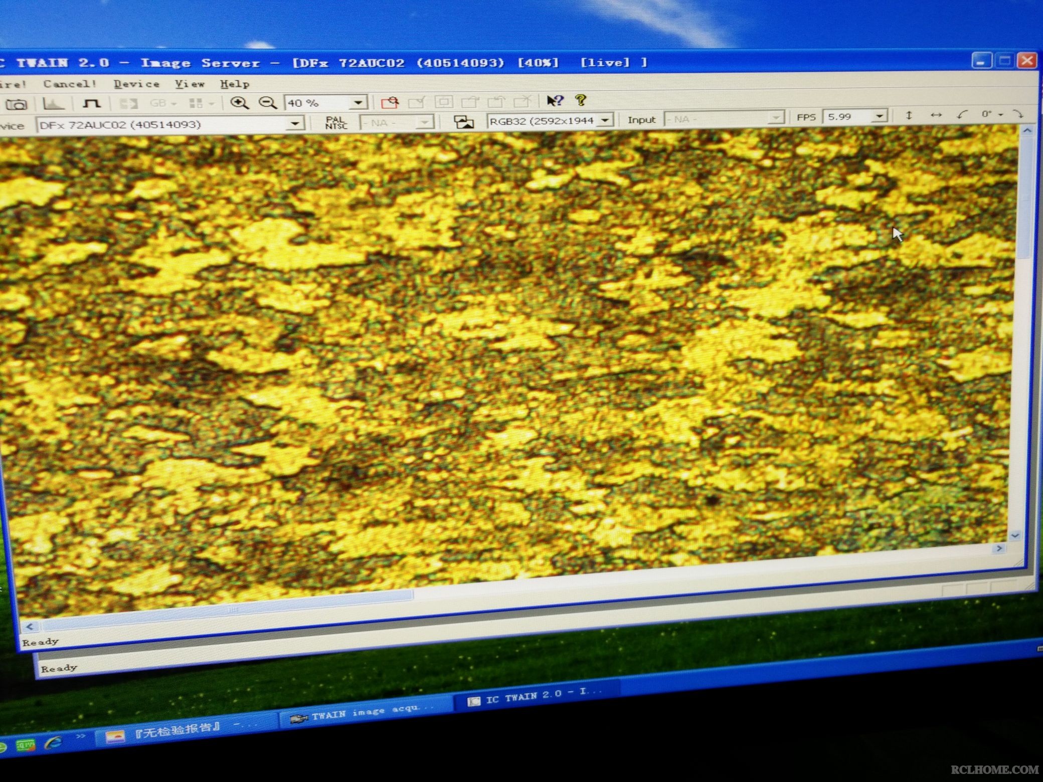

连续两天制样都感觉异常,把原来制好的试样重新再制一遍还是感觉异常,真是找不出原因了,大家个我看看是哪里的问题(轴承钢球化退火)
图一:100倍下手机直拍显微镜,那些个白斑是怎么回事,两天制样十几个都是如此,腐蚀剂配置了两次了。

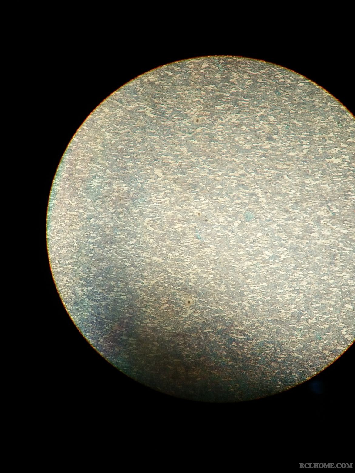

图二和图三:100倍下手机拍摄显示器。

发表于 2016-4-26 16:34:33 | 显示全部楼层
”把原来制好的试样重新再制一遍还是感觉异常“原来的样不会出现这样的情况?现在磨了后出现这样的情况?
发表于 2016-4-26 16:36:24 | 显示全部楼层
你最后一道砂纸是多少号的?
签到天数: 23 天
41
 楼主| 发表于 2016-4-27 07:55:16 | 显示全部楼层
最后是1600的
发表于 2016-4-27 08:54:08 | 显示全部楼层
原来制好的样是OK的,然后重新制就成现在这样了吗?
签到天数: 23 天
41
 楼主| 发表于 2016-4-27 13:39:48 | 显示全部楼层
我终于发现了问题所在,是我制样时采用了两种抛光剂,一种抛光3.5,一种2.5,2.5的抛光剂是才买的,抛光过后镜面清洗不干净,我只使用3.5的抛光剂就没有这个问题,使用2.5的抛光剂后就出现这个问题了,呵呵!让我重复制样了十几遍。这么看可能就是抛光剂有问题吧
