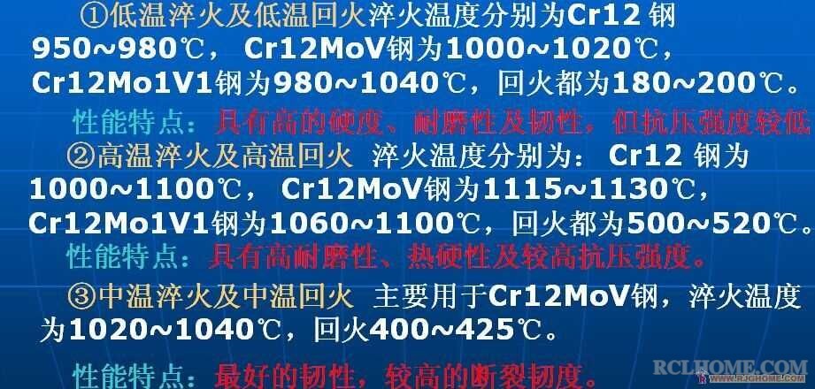

S136 1020真空淬火油淬····回火温度大伙都是在什么区间·要50度以上···才能使得材料好用··我自己的话都是400-500之间回火·最多的是480度回火·这样可行么·会对模具有缺陷?
CR12MOV 1020 真空 淬火油淬   我也是480-520之间进行回火,会对模具有缺陷吗? ·这样的话硬度大概都有59-60度·我想要55-57度·网上说400度可行么? 求解答··还有高淬高回···某些人想要50度·我想用1100度去做·能低回么·这样正好可以保持硬度只有50度左右!这样会对材料有缺陷么?    大神们 急急急!

正好可以看一下这个帖子的13楼有关于Cr12MoV的淬火和回火工艺,可以参考一下。

        请看看这个

CR12MOV要求55-57度用520回,用1100度淬火硬度会低,并且残留大量残奥。要想50度的话可以1030淬火,550回火
