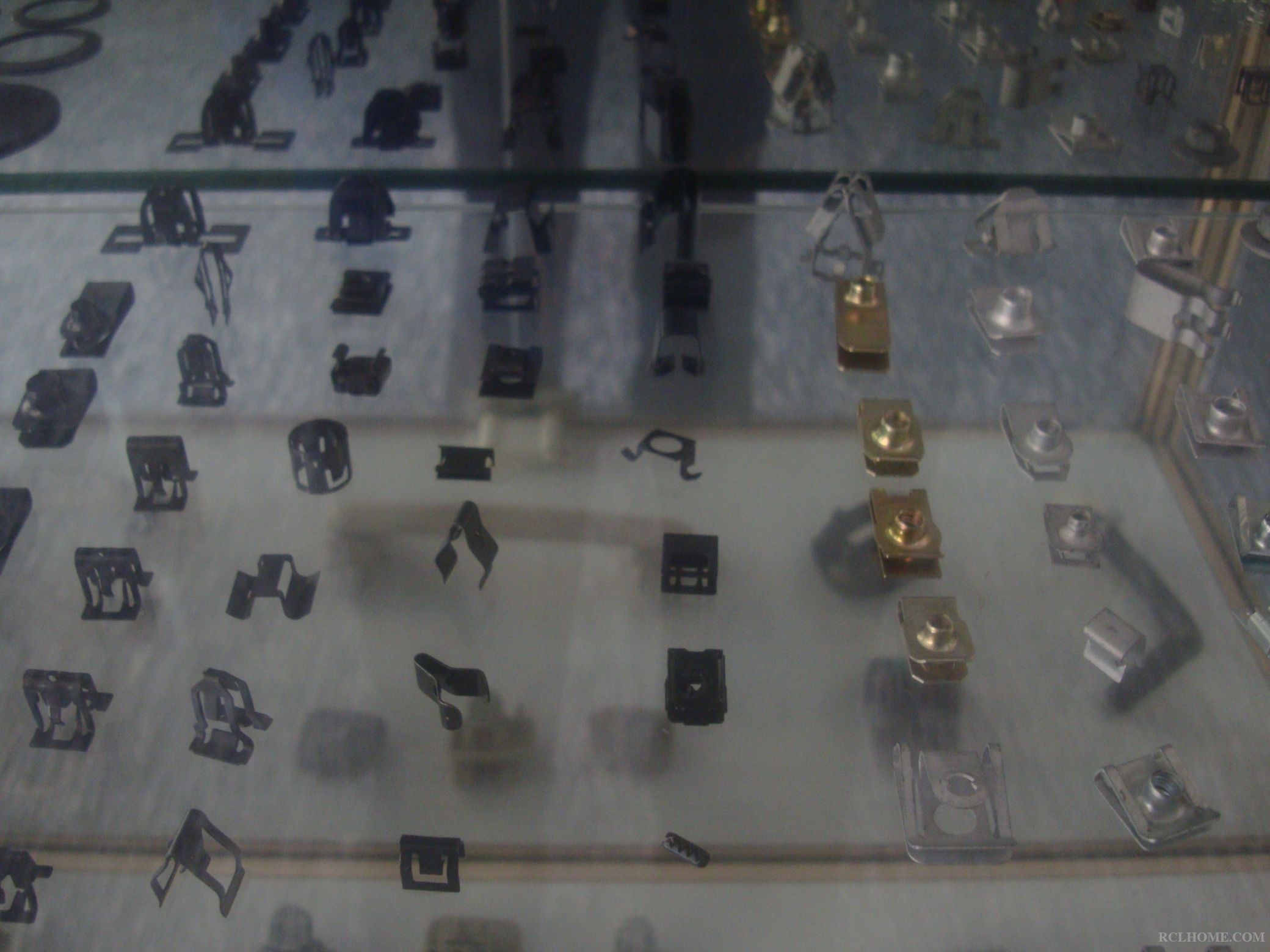

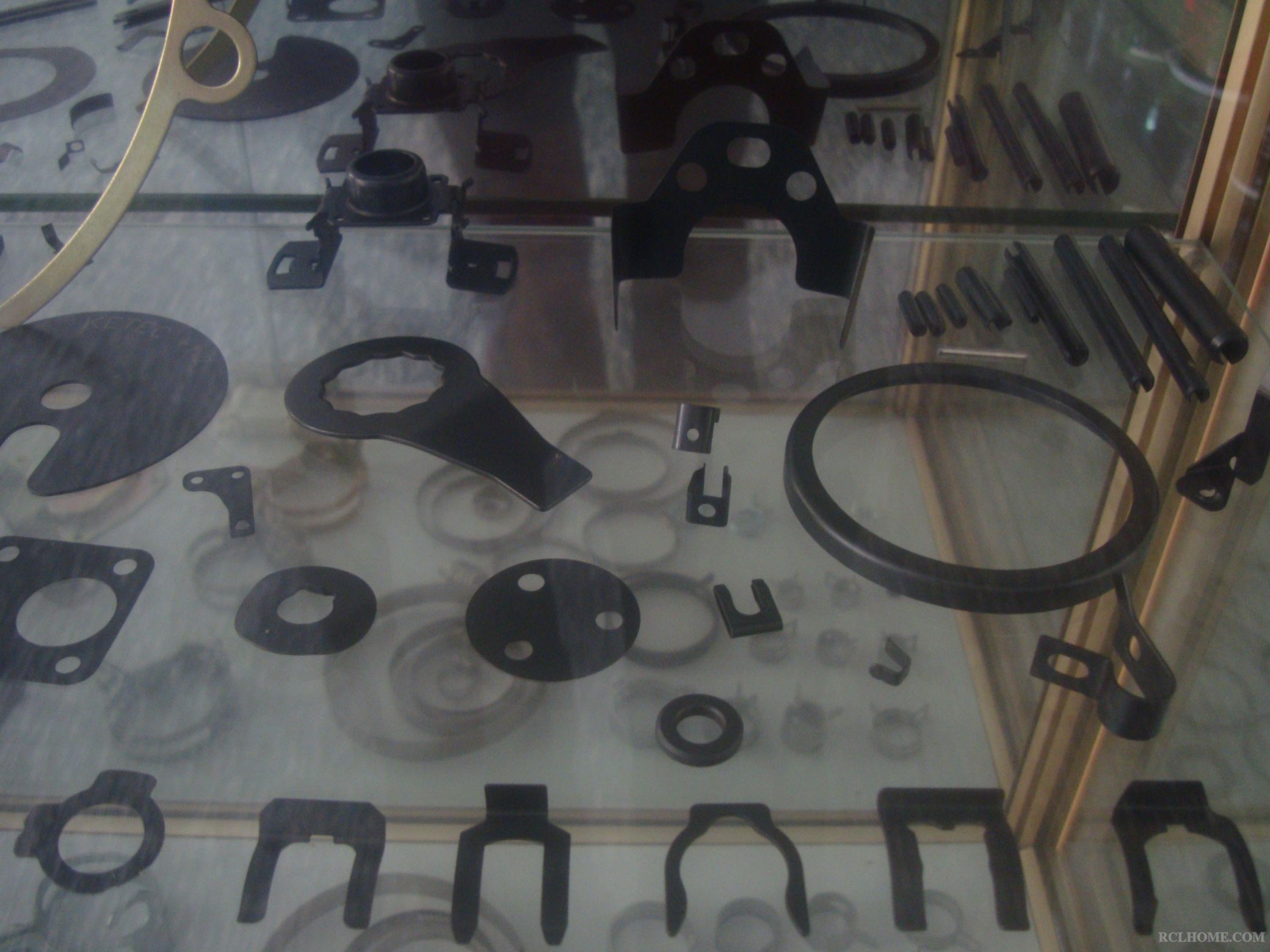

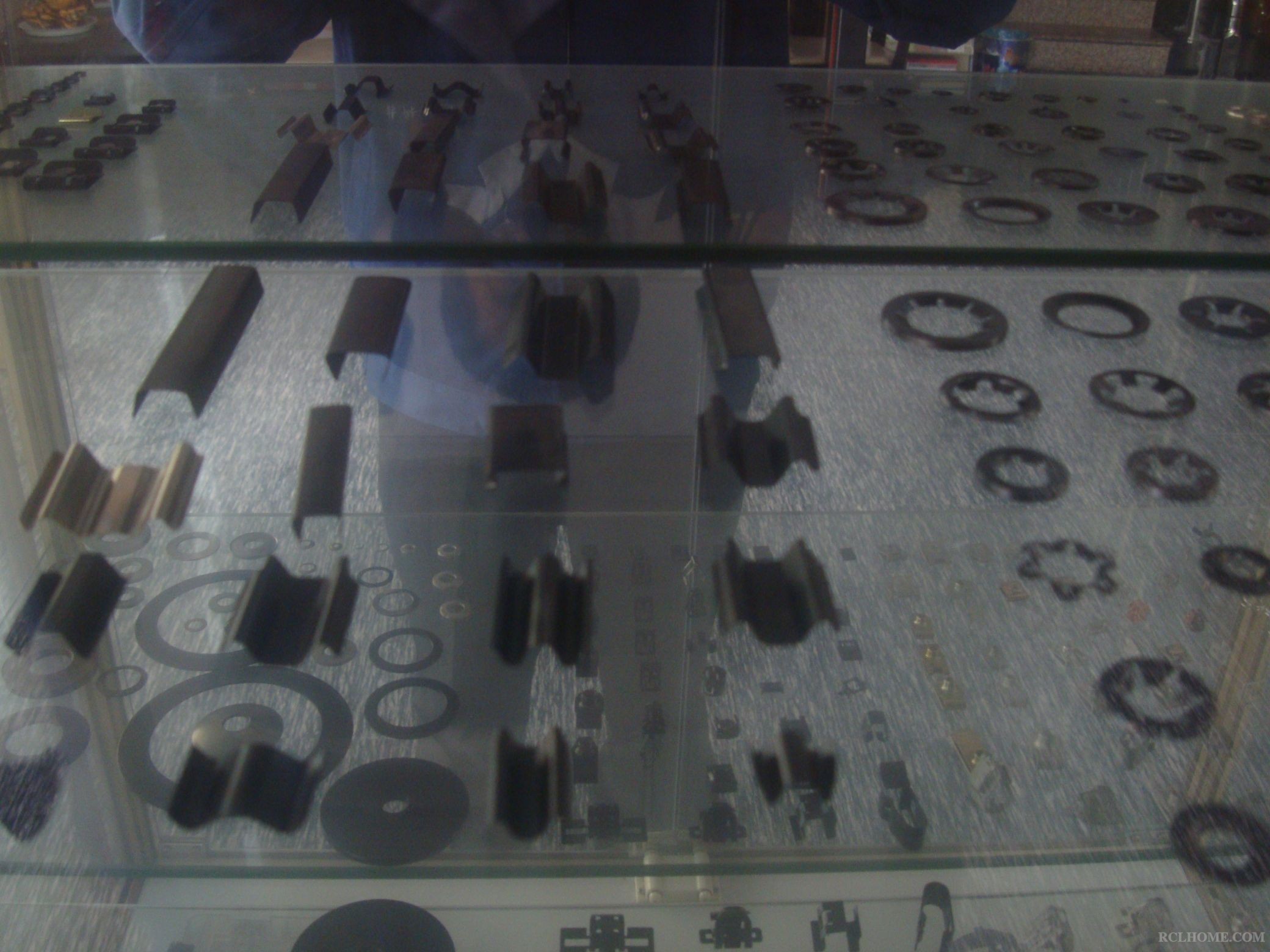

 楼主| 发表于 2016-4-24 15:16:37 | 显示全部楼层
cnszgong 发表于 2016-4-24 14:13
能否看看你所说的薄工件是啥样子的。
油淬图一和图二左边产品的变形量始终控制不住
发表于 2016-4-24 15:24:14 | 显示全部楼层
弹簧钢或者低碳钢的冲压件变形确实比较头疼。
签到天数: 72 天
161
694
694
 楼主| 发表于 2016-4-24 15:34:03 | 显示全部楼层
碳含量一般在0.6-0.7之间,少量的0.4几和0.8几。最头疼的是异形件,弯弯拐拐的公差还只有二三十丝。各种摆放方法,下限淬火温度都试过了,淬火油也换过几种,现在唯有试试盐浴了。
