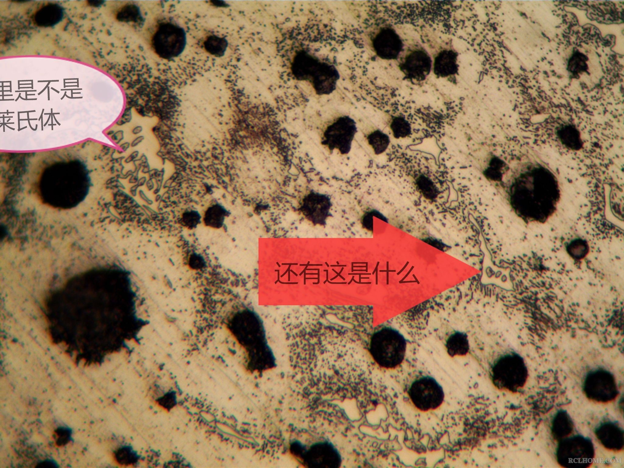

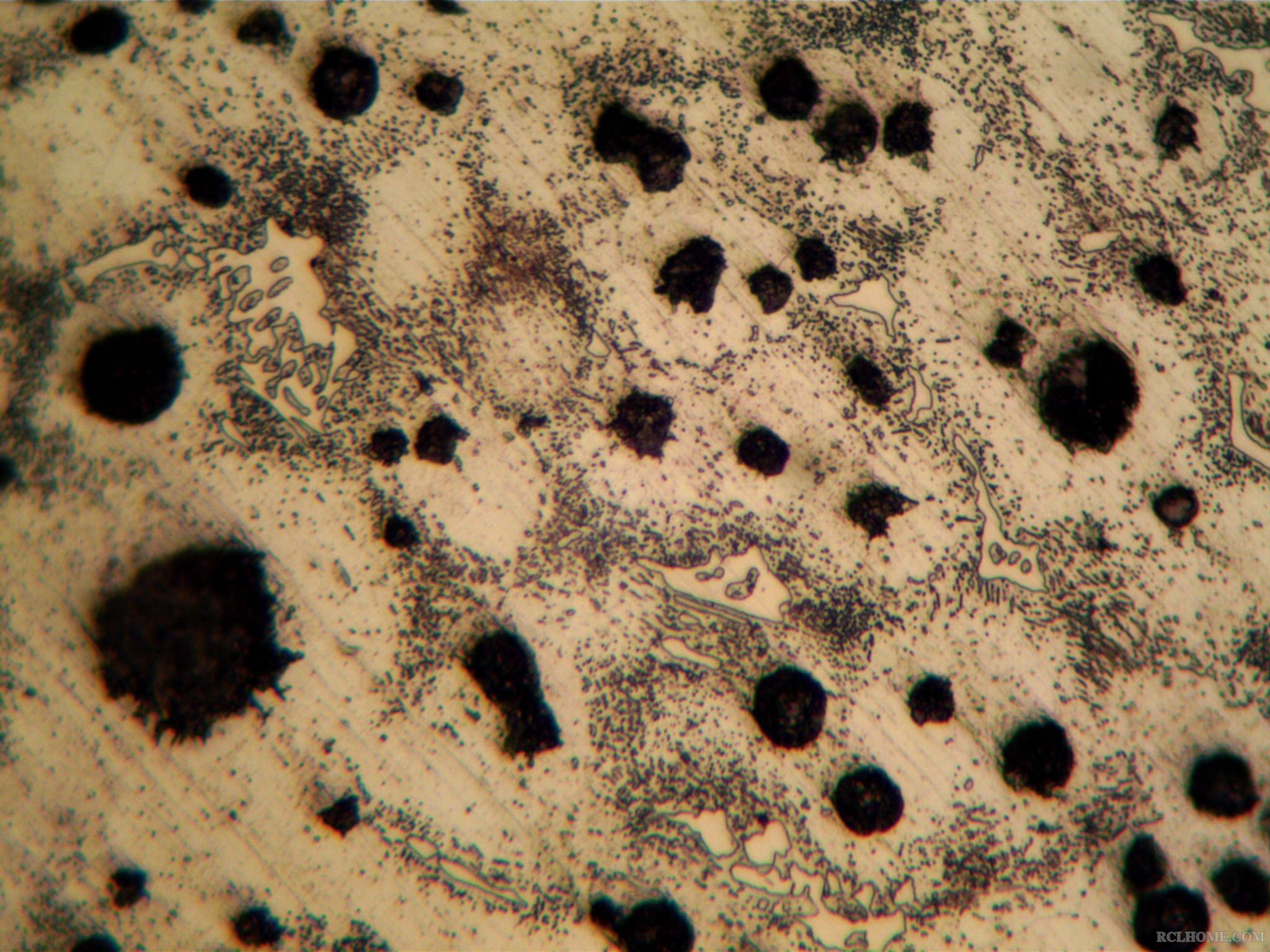

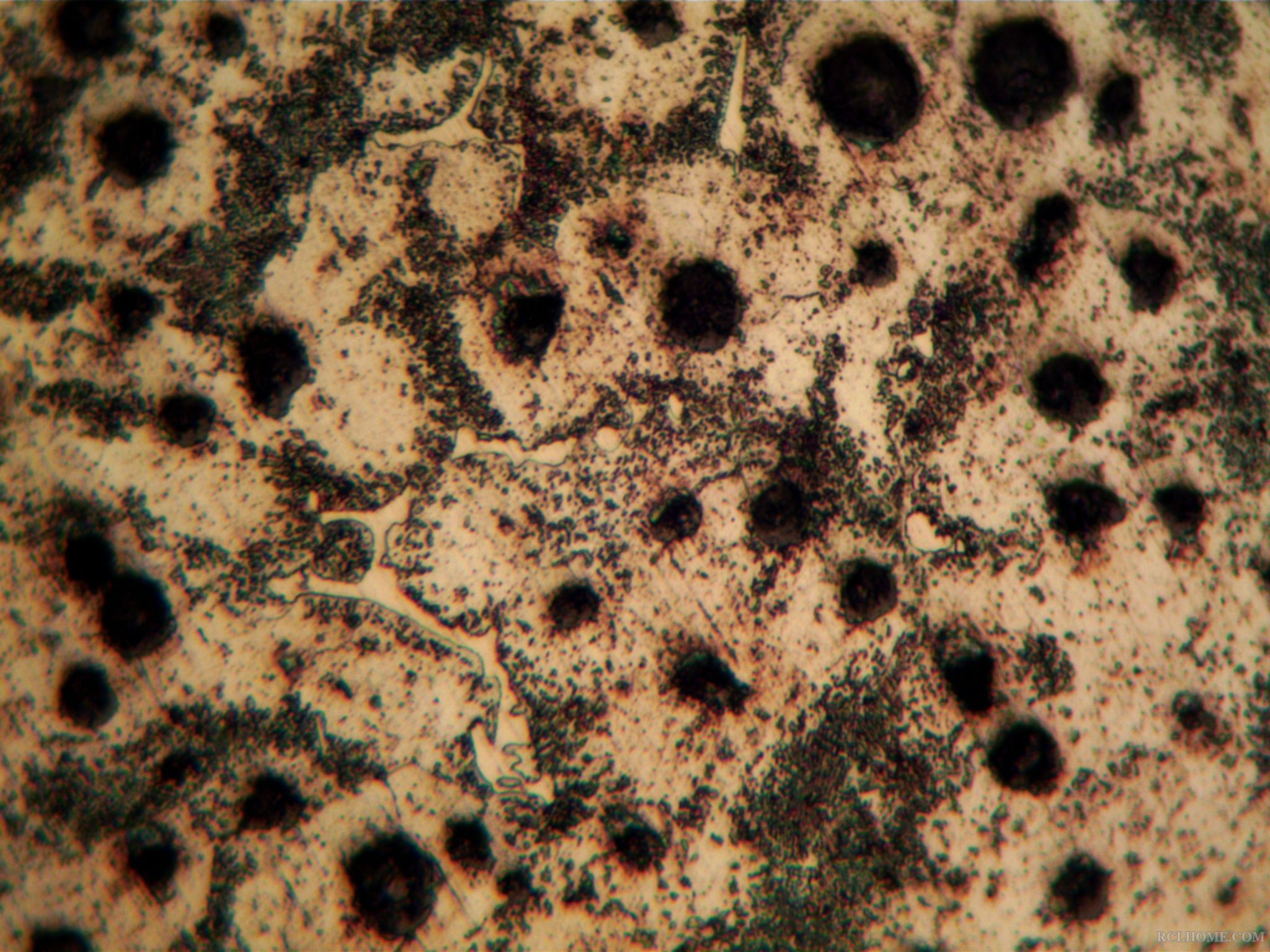

不知道心部那白色条块状的是什么东西,请教一下是不是缺陷

我接触不多。球铁就那么几个缺陷,球化不良,石墨漂浮,查一下图谱对比一下吧

建议在白色条块上打一下显微硬度,再进一步确认组织。

我觉得是磷共晶或者是莱氏体?请各位大侠指点。

都是莱氏体.......................

莱氏体与磷共晶有什么区别,有莱氏体有什么影响吗?

组织里面有共晶碳化物和共晶莱氏体,共晶莱氏体是基体为共晶一次碳化物上分布着珠光体,放大1000倍可以看见珠光体层片状。

共晶莱氏体常见于白口铸铁,球墨铸铁中出现则为不良,分割基体的强度,硬脆且不利于加工。

莱氏体: 2 相共晶混合物.
磷共晶: 3 相共晶.

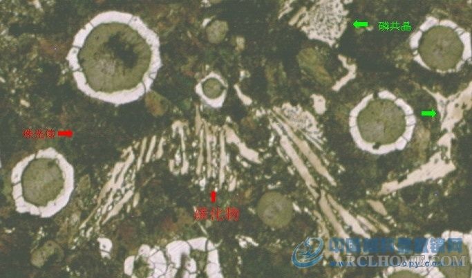

发表于 2016-4-25 10:08:23 | 显示全部楼层
       莱氏体  铁碳合金相系中的共晶转变产物(A+Fe3C),原系外来语译名,国外为纪念A.Ledebur而得名。在铁碳合金系中,凡含碳量超过2.11%的铁碳合金(铸铁)在冷却到1148℃时均发生共晶转变,形成莱氏体。
       莱氏体的形态,一般是点条状奥氏体分布在渗碳体基体上,这种渗碳体又称为共晶渗碳体。为了区别起见,把高温下的莱氏体(奥氏体+二次渗碳体+共晶渗碳体)称为高温莱氏体;而在共析温度以下的莱氏体(珠光体+二次渗碳体+共晶渗碳体)称为低温莱氏体。
       在低温莱氏体中,由于从共晶奥氏体中析出的二次渗碳体往往是依附在共晶渗碳体上成长的,所以在显微组织上很难分辨,仅显示出由点条状的黑色珠光体分布在白色的渗碳体基体上。当冷速较慢时,在共析转变中的奥氏体分解为渗碳体和铁素体的混合物珠光体时,其中的共析渗碳体也可依附于共晶渗碳体上析出,所以,有时最后得到的莱氏体是在白亮的渗碳体基体上分布着颗粒状的铁素体。
        磷共晶  铁素体和磷化铁(Fe3P)的共晶体,又名斯氏体。原系外来语译名,国外为纪念stead而命名,是铸铁中常见的一种显微组织。
发表于 2016-4-25 10:10:25 | 显示全部楼层
球铁金相
签到天数: 72 天
38
240
901
901
 楼主| 发表于 2016-4-25 19:01:45 | 显示全部楼层
那么莱氏体和磷共晶在金相上好像看不出区别
