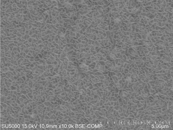

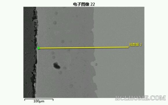

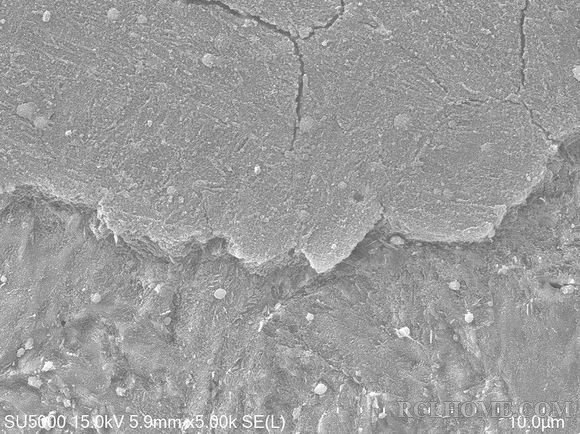

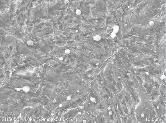

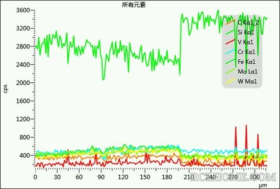

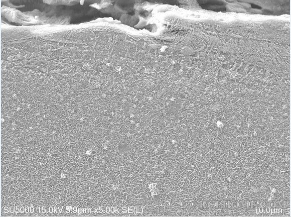

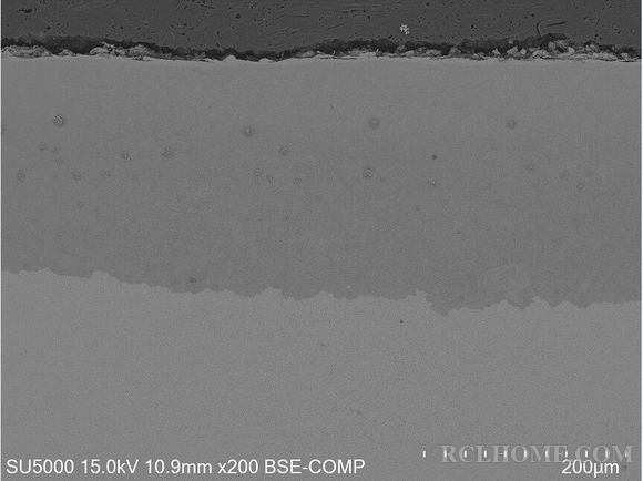

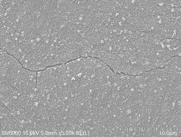

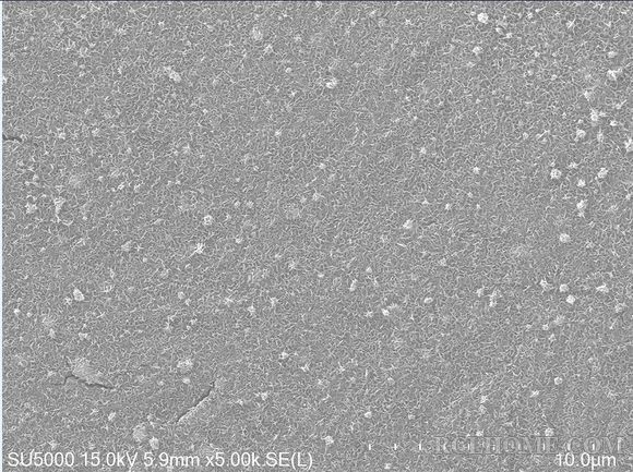

          贴吧捡来的:H13钢 表面WC合金化,求文字解说

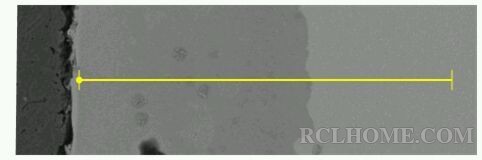

续上贴

H13的表面复合了碳化钨?
 楼主| 发表于 2016-4-19 08:21:20 | 显示全部楼层
hongqk 发表于 2016-4-18 18:13
H13的表面复合了碳化钨?
那个10-09是不是能谱图?
发表于 2016-4-19 16:28:31 | 显示全部楼层
孤鸿踏雪 发表于 2016-4-19 08:21
那个10-09是不是能谱图?

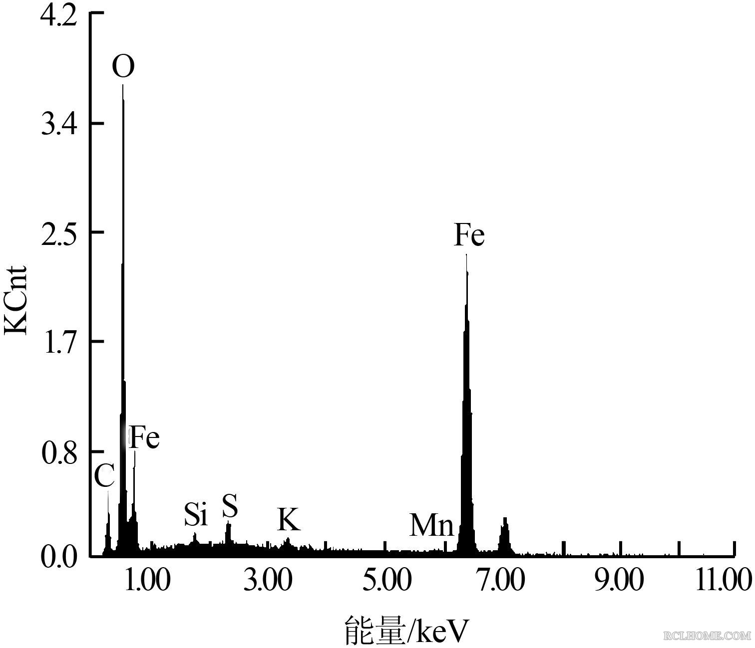

不像能谱图,能谱图应该是不同位置的峰值代表不同的元素,不会是这样的曲线。以下是能谱图的样子。
 楼主| 发表于 2016-4-19 16:55:07 | 显示全部楼层
看来这个图像需要清淡、艾伦出来扫盲了

发表于 2016-8-17 13:27:12 | 显示全部楼层
二次电子像和背散射像,谱线不是能谱图
前者看形貌,后者看元素分布

发表于 2016-8-26 13:17:26 | 显示全部楼层
那个是用能谱做的线扫描

发表于 2016-8-29 21:37:26 | 显示全部楼层
孤鸿踏雪 发表于 2016-8-29 08:42
请问,能谱仪都能做哪些项目的分析?
打点成分还有线扫描和面扫描,以前在学校我们基本都用这三个功能,线扫描可以打出一天线上的各成分的分布曲线,面扫描可以直观的看出各成分在扫描面上的分布

发表于 2016-9-3 19:25:36 | 显示全部楼层
孤鸿踏雪 发表于 2016-8-30 08:28
用于化学成分分析?
打点可以打出每个元素的百分比,不过大概有1%的误差,面和先只能定性的知道元素的分布情况
