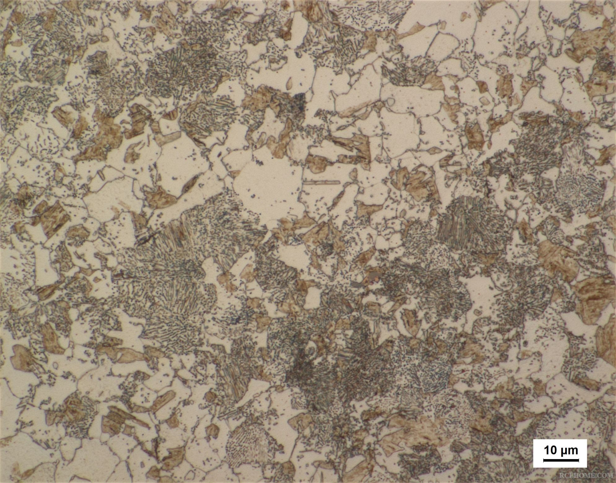

帮杨工做的样,都是22CrMoH材料,淬火温度不同,先不说温度大家讨论一下。

三张图不是同一个样吧?是3个不同的样?还是2个?
估计薄厚有点厚。

3个不同的样,淬火温度不同,渗碳缓冷后压力淬火。我觉得这组织挺有意思的。

有意思的应该是中间的了    欠的有点过分了

我觉得三张都有一个共同点,这点我觉得很有意思,你觉得他们有什么共同点吗?

这共同点是不是都有珠光体?

经验有限,共同的地方没有看出,我想这个共同点一定不是好东西,这么多铁素体聚集在一个地方,有些问题可能不能单单通过温度来解决。
坐等受教

我是觉得三张都有珠光体,第一张不太确认,感觉有。而这个珠光体都是点状的,根据点状珠光体的形成机理,我们是否可以去分析一下淬火温度?

中间的那一幅就是这个http://www.rclhome.net/forum.php ... 21326&fromuid=8典型的案例

点状珠光体会不会是因为渗碳缓冷造成的?

为什么渗碳后缓冷会形成了?

第二副图的点状珠光体应该是在二次加热时在两相区片状珠光体分解为点状,界面能的降低的原理,我猜。

估计以中间的照片为基点,一张金相组织显示的是螺伞齿凹面相邻的齿的金相组织,而另一张显示的是螺伞凸面相邻的齿的金相组织。
