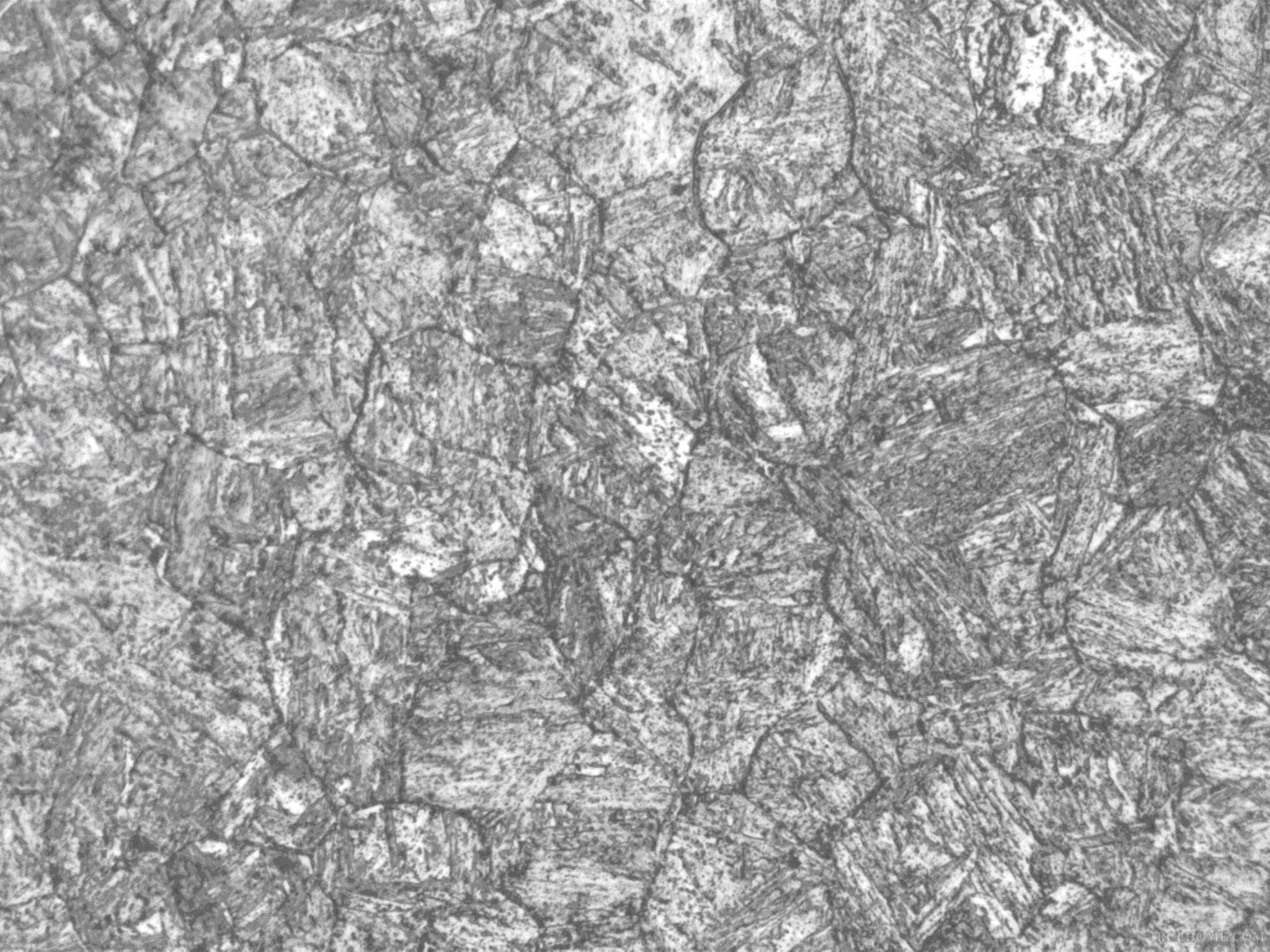

发表于 2016-4-17 11:08:00 | 显示全部楼层 |阅读模式
清淡 + 20 立此存照
 楼主| 发表于 2016-4-17 12:49:27 | 显示全部楼层
低碳高合金渗碳钢,气体渗碳。
发表于 2016-4-17 14:33:13 | 显示全部楼层
碳化物不是很多,呈球状、短杆状。
发表于 2016-4-17 14:52:28 | 显示全部楼层
cnszgong 发表于 2016-4-17 12:49
低碳高合金渗碳钢,气体渗碳。
高合金?主要是什么合金元素?
 楼主| 发表于 2016-4-17 14:58:22 | 显示全部楼层
清淡 发表于 2016-4-17 14:52
高合金?主要是什么合金元素?

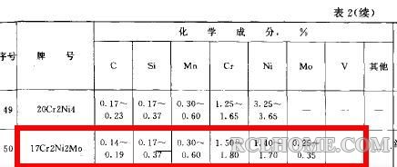

 楼主| 发表于 2016-4-17 18:12:04 | 显示全部楼层
清淡 发表于 2016-4-17 17:57
这是低碳低合金
360截图20160417181104156.jpg EN10084 18CrNiMo7-6=ISO 683-11 18CrNiMo7=德国牌号17CrNiMo6=国内牌号 17Cr2Ni2Mo
和这个帖子的材质其实是一样的,只是名称叫法不同http://www.rclhome.net/forum.php?mod=viewthread&tid=21052&extra=

发表于 2016-4-17 18:33:24 | 显示全部楼层
那没什么问题啊。龚工觉得有问题吗?看多了很多心部低碳马氏体,发现好多都奇形怪状的,但是确实又是马氏体。
 楼主| 发表于 2016-4-17 18:36:15 | 显示全部楼层
清淡 发表于 2016-4-17 18:33
那没什么问题啊。龚工觉得有问题吗?看多了很多心部低碳马氏体,发现好多都奇形怪状的,但是确实又是马氏 ...
因为这就是我做的,我也觉得没问题。
发表于 2016-4-17 18:44:59 | 显示全部楼层
cnszgong 发表于 2016-4-17 18:36
因为这就是我做的,我也觉得没问题。
龚工我想问你个问题,你做了那么多齿轮,有没有因为心部组织不好造成产品失效的?我感觉这种情况很少。
 楼主| 发表于 2016-4-17 18:49:17 | 显示全部楼层
清淡 发表于 2016-4-17 18:44
龚工我想问你个问题,你做了那么多齿轮,有没有因为心部组织不好造成产品失效的?我感觉这种情况很少。 ...
没见过这种情况。
一般如果零件选材正确的齿轮不太会出现这种问题。
如果某公司用20CrNiMo(8620)做大模数渗碳齿轮,那么估计齿面和齿根出现问题的概率就大了。
