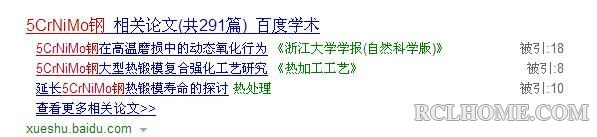

360截图20160417105009671.jpg 先看看资料然后考虑怎么做吧。
