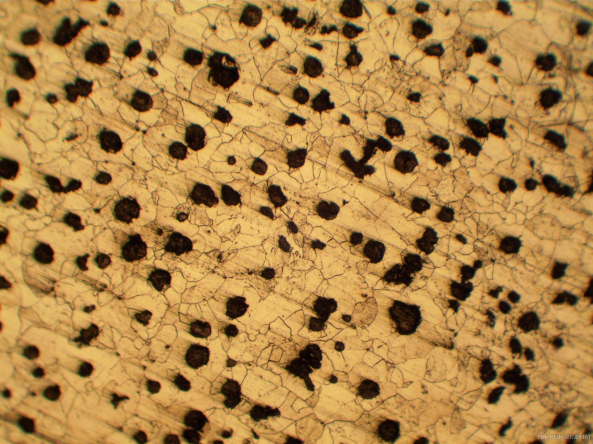

合格吗QT450

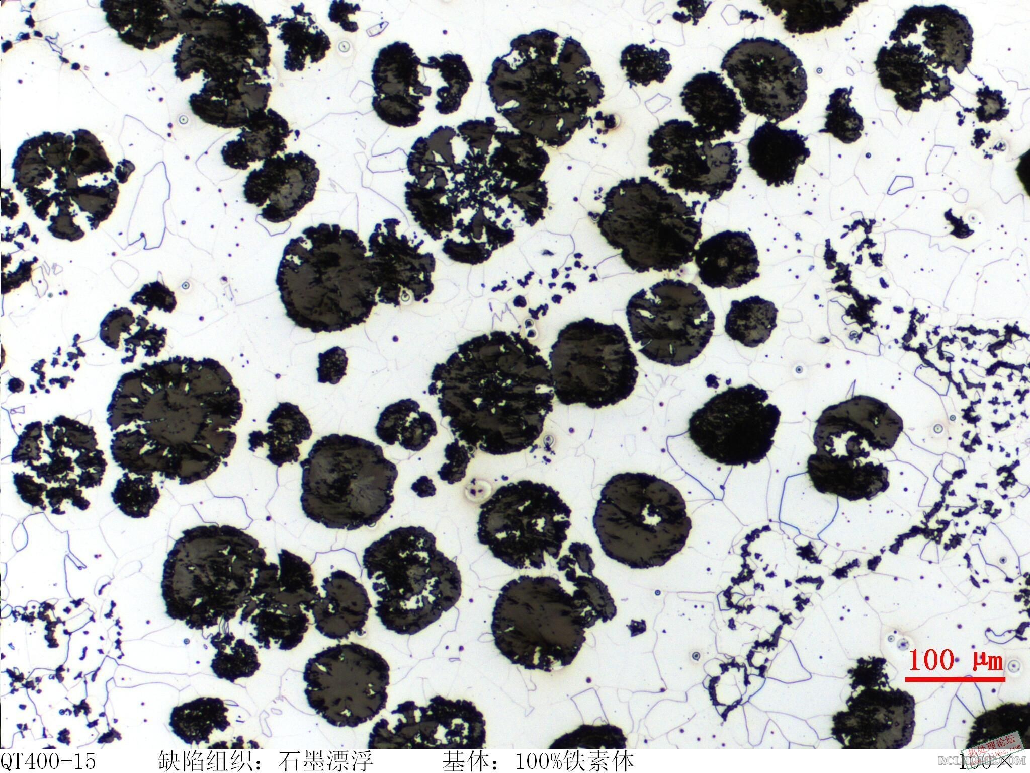

第一张球化3级,石墨大小4级;,第二张石墨球化不好,有团絮状石墨。球化5级,石墨大小2级。请各位专家指教。

那个能到5级吗

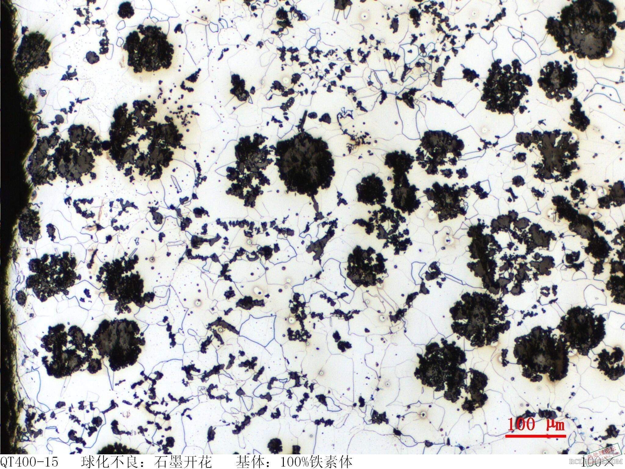

第二张开花状石墨,石墨漂浮,取样位置是在铸件的上表面吗?原则上石墨漂浮是要报废的

第二张明显抛光时按压力过大造成拖尾
