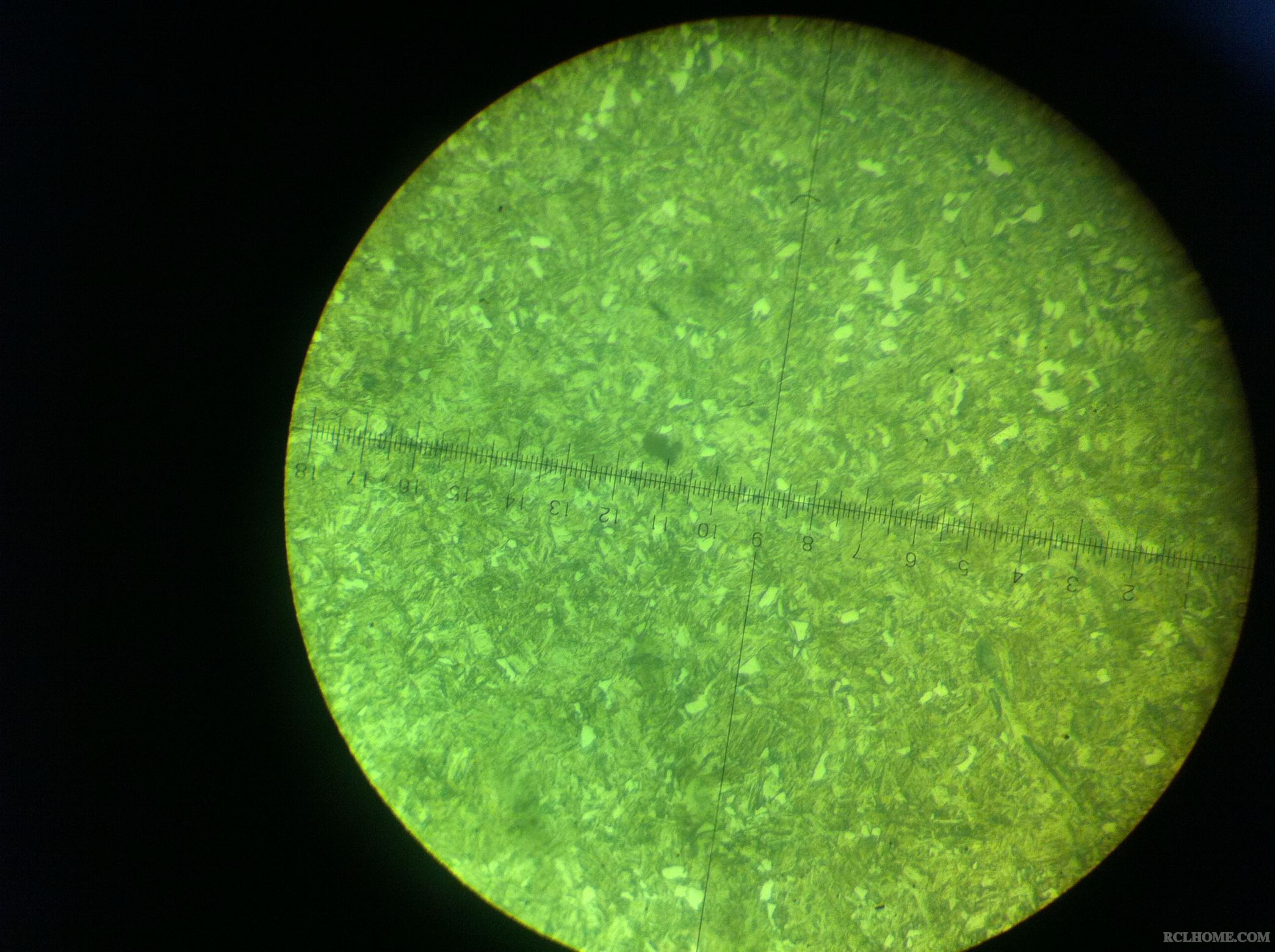

          这是一个汽车后桥从动齿轮,渗碳缓冷后重新加热压力淬火,材料为22CrMoH;图片是老孤自己用手机对着显微镜的目镜拍照的,大家分析一下这个组织

心部的板条马氏体吧?只是铁素体析出有点多。

22CrMoH材质的淬透性挺好的呀,怎么会有铁素体析出呢,难道二次加热温度偏低保温时间偏短??
是的,铁素体有点多

沧海一声笑 发表于 2016-4-13 19:13
22CrMoH材质的淬透性挺好的呀,怎么会有铁素体析出呢,难道二次加热温度偏低保温时间偏短?? ...
           老弟以为这个材料的均匀性如何?比如说偏析是否严重?
看不清到底是不是存在严重的偏析

这个齿样我让清淡专家重新制作并拍了几张照片,现在才传来,大家看看那是未溶铁素体?还是析出铁素体

老孤,你保温时间拉长或者提高点温度试试,偏析要低倍才能看,土黄色的是什么组织,清淡老师有说吗

100倍的看看

未熔铁素体为主。

怎么有点球化退火的感觉

二次加热淬火。

         看芯部组织应该用400倍或500倍看。
         100倍的可以有。

是二次加热淬火,但一个齿轮为什么其它位置与该位置产生如此的大差异?

也许那个齿有三次加热的情况,其它齿只两次加热。

          这怎么可能呢?关于本案,我已重新开帖http://www.rclhome.net/forum.php ... 21326&fromuid=8,这样要让大家便于掌握完整的信息

这个可能性比较大。

看偏析 用低倍。你发张心部100倍的,或者75倍的。 或者酸洗看低倍。另外我推算心部出现球状珠光体,是渗碳缓冷出现的,二次淬火加热不足保留下来.

土黄色的应该是调质组织

这是彩色金相?

杨工,保温时间是不是有点不足呀,从第三张图片看,右侧的铁素体数量比较多,怀疑保温不充分。不对之处,欢迎指正!

感觉主要是未溶铁素体,球状的类似球状珠光体,推测是加热温度低,片状珠光体片层状分解为球状的可能。

土黄色的为马氏体组织。

球状的组织是否为粒状贝氏体?
