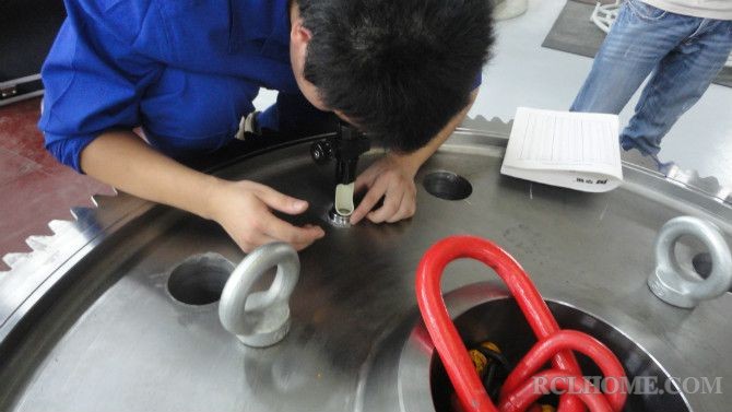

发表于 2016-4-13 11:30:08 | 显示全部楼层
不锈钢哑铃 发表于 2016-4-13 11:06
便携布氏硬度计精度行吗,我怕这边不给用
IMG_1246.JPG 和布氏一样,便携式的在工件上打一个点,然后读直径查表。

发表于 2016-4-14 16:44:49 | 显示全部楼层
便携布氏硬度计精度行吗,我怕这边不给用
是一种锤击式布氏硬度计,检测结果如何,关键是选择的标准硬度杆是否合适?另外,还要看表面被打磨的情况
034 锤击式简易布氏硬度计作业指导书.doc
