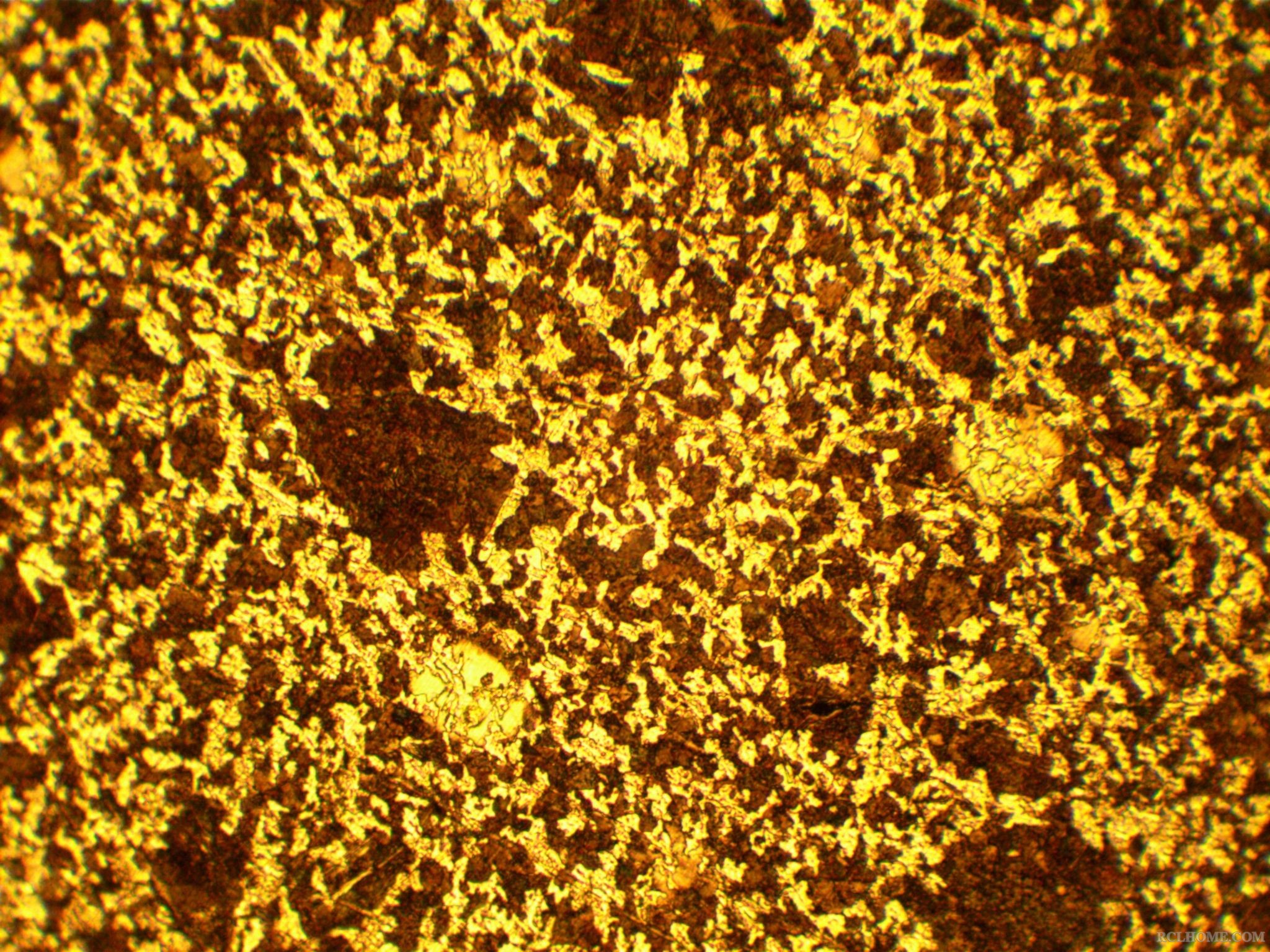

20GrMnTi渗碳400倍
2.35GrMo正火100倍

乱说一下
这两种材料貌似原材料属于圆钢或者铸造件。

哪里看出来

正火不合格,混晶严重,
发表于 2016-4-12 10:54:16 | 显示全部楼层
20CrMnTi 吧?制样有点影响判断,感觉铁素体有点多,需要重新制样看看。

Francois 发表于 2016-4-12 09:57
正火不合格,混晶严重,
有什么影响吗

混晶无论对后续热加工或冷加工,还是后续的热处理均有不利影响。

第一张图片里面有很多的未溶铁素体。

Francois 发表于 2016-4-14 08:57
第一张图片里面有很多的未溶铁素体。
未溶铁素体产生的原因是什么;有什么影响吗

第一张前提条件不够。工件多厚?取样是心部还是哪里?成品要求是什么?

直径20的小轴,心部400倍
正火不合格,混晶严重,
混晶怎么产生的,
