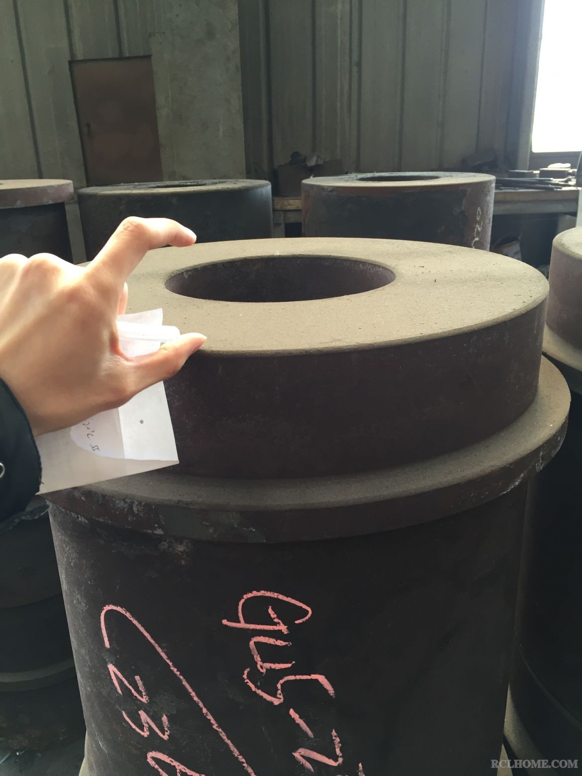

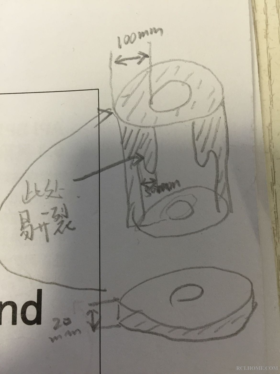

999.png 请教40crnimo的要做力学性能(-29℃ 27),不知道能不能用12%的PAG做,以前开裂过,工件200KG,尺寸,取样位置如下。用32号机械油冷却估计冲击不过!求同行支招! 取样位置为头上切20mm圆盘下来,横向取。

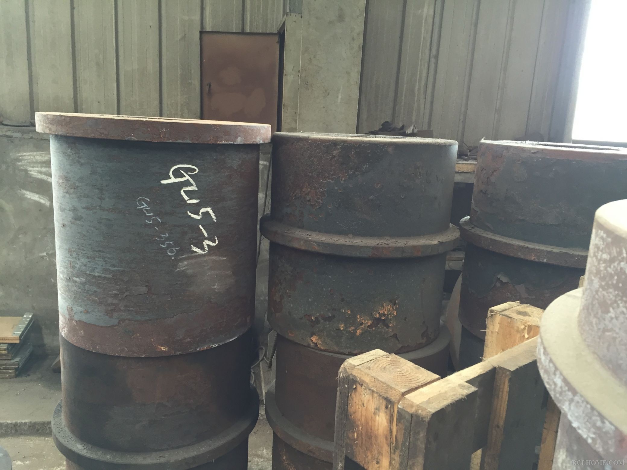

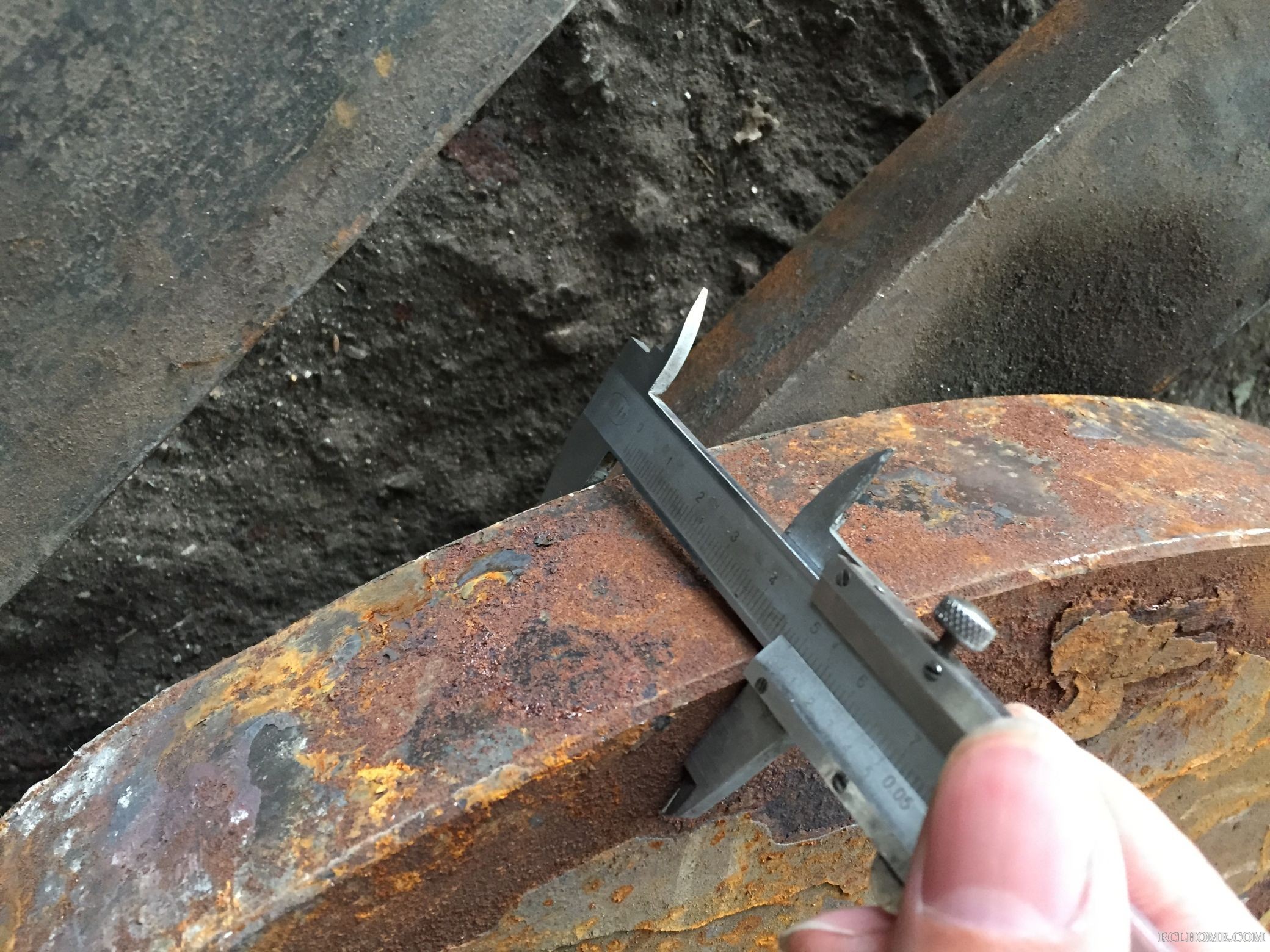

66.JPG 77.JPG 88.JPG 产品图片补上

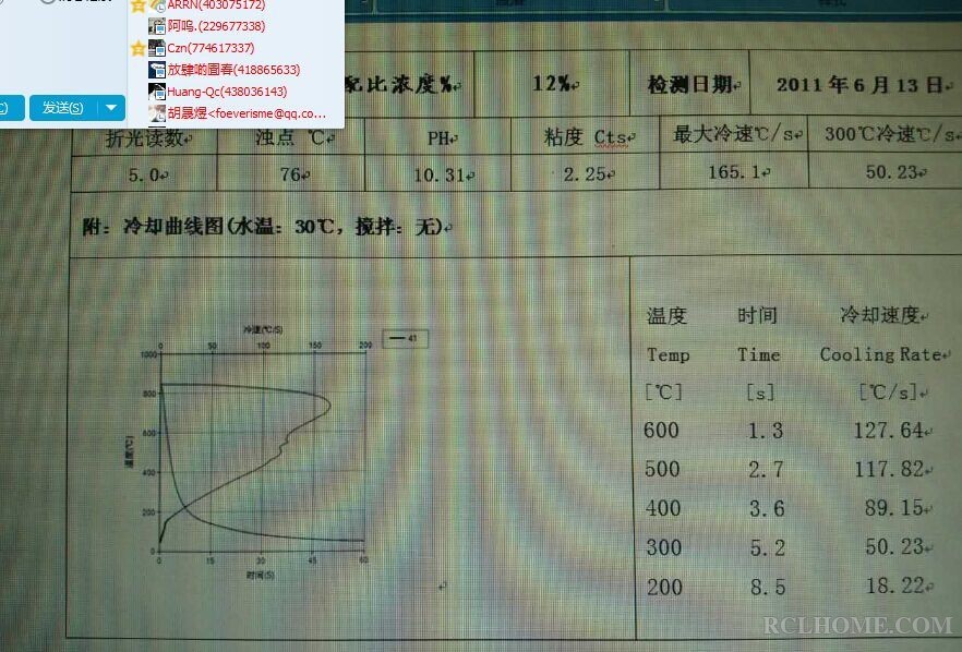

兄弟,你好。我们也有的PAG淬火液,科润的,这是他们的检测报告 yeti.jpg ,不知道你们慢速水基淬火液是哪边买的,可否推荐一下
