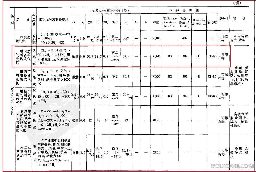

发表于 2016-4-5 21:43:50 | 显示全部楼层
签到天数: 2626 天
7169
37210
 楼主| 发表于 2016-4-5 21:50:31 | 显示全部楼层
他这个是设置6.5哦。
所以第一个问题还是不清楚:设置多少是合适的?更不用谈第二个问题了:波动多大才正常?

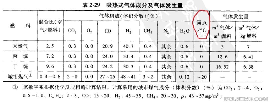

 楼主| 发表于 2016-4-6 08:58:05 | 显示全部楼层

 楼主| 发表于 2016-4-6 18:57:13 | 显示全部楼层
欧阳磊 发表于 2016-4-6 10:13
发个文件给你们参考下,但是传不上来
你们谁能传的,加下我Q:2761644748,我发给你们 ...
谢谢欧阳磊!
Tables of dewpoint mV etc.pdf (187.67 KB, 下载次数: 66)
