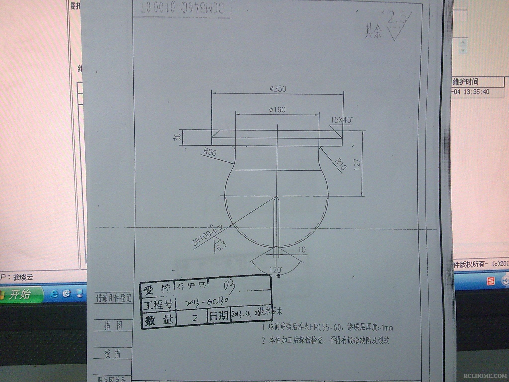

发表于 2016-4-7 16:33:15 | 显示全部楼层
发表于 2016-4-7 17:17:40 | 显示全部楼层
qibao9891 发表于 2016-4-7 16:33
另外一个因素是导热性突变,我也写了。
用这个图纸和技术要求支持豹工,这个零件材质上20钢 图像613.jpg 实际渗碳后油冷,表面硬度达到50HRC以上,但如果换成T10材质淬火(淬火介质水),恐怕表面硬度也很难达到50HRC以上。

 楼主| 发表于 2016-4-7 18:37:04 | 显示全部楼层
cnszgong 发表于 2016-4-7 17:17
用这个图纸和技术要求支持豹工,这个零件材质上20钢实际渗碳后油冷,表面硬度达到50HRC以上,但如果换成T ...
这类技术要求正是我表达的意思。
发表于 2016-4-7 18:39:20 | 显示全部楼层
海边日出 发表于 2016-4-7 18:37
这类技术要求正是我表达的意思。
我个人观点:豹工的解释是合适的。
发表于 2016-4-7 18:52:31 | 显示全部楼层
这类技术要求正是我表达的意思。
当然豹工的解释适用在零件完全奥氏体化后的整体淬火。
以18楼的图纸为例:在不考虑开裂问题的情况下,如果对18楼的T10材质零件做表面快速加热,淬油我觉得还是可能达到表面硬度50HRC以上的。
