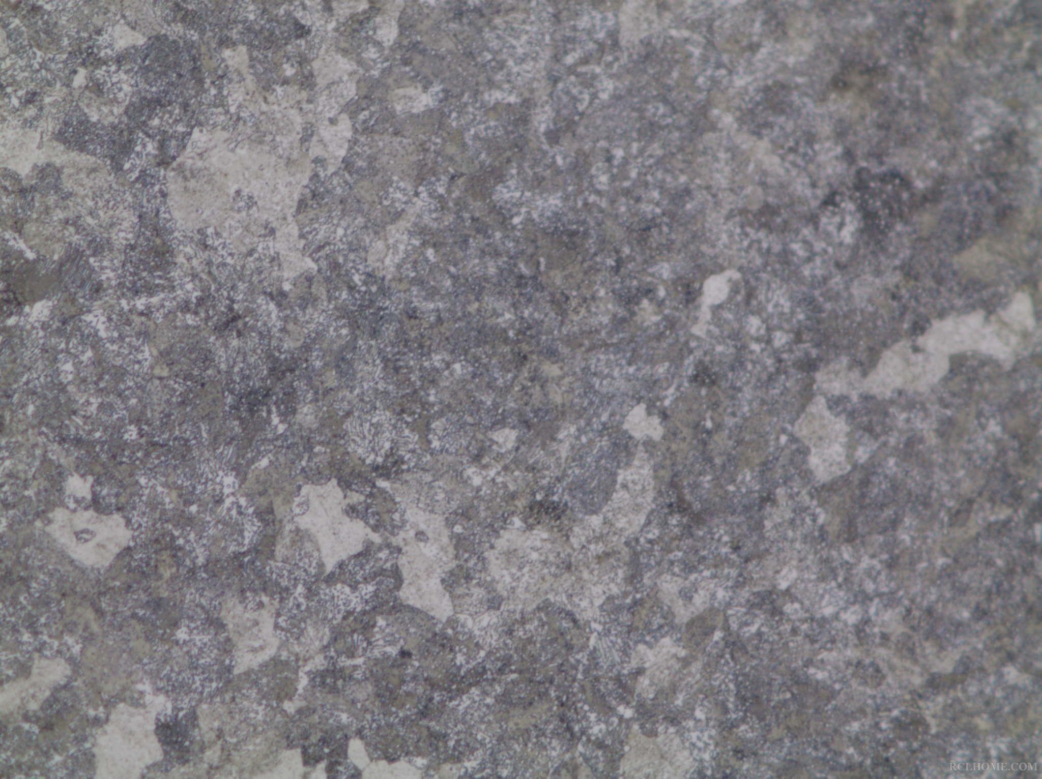

各位坛友:
目前在热处理过程中发现硬度偏低,大概约28HRC;所占比例很低,约千分之二。
其他套圈金相组织正常,硬度正常。只有个别的零件出现硬度偏低。
请坛友轴承专家给予分析。
硬度低的产品已经经过金相检验,金相组织中出现了片状组织。
请各位各抒己见。
抛砖引玉:可能原因

 楼主| 发表于 2016-4-5 10:24:16 | 显示全部楼层
如图所示;
硬度低的金相组织
清淡 + 10
发表于 2016-4-5 11:06:08 | 显示全部楼层
回帖奖励 +1 金钱
zhaozhhihua 发表于 2016-4-5 10:24
如图所示;
硬度低的金相组织
轴承一般是做了球化后再淬火的,你这个出现了片状,那说明是淬火冷却不足造成的。看看是不是有部分件挂住了延迟了淬火。

 楼主| 发表于 2016-4-5 12:24:28 | 显示全部楼层
清淡 发表于 2016-4-5 11:06
轴承一般是做了球化后再淬火的,你这个出现了片状,那说明是淬火冷却不足造成的。看看是不是有部分件挂住 ...
同意这个分析,考虑到了这个影响因素。但目前还没查到相关的延迟淬火的相关证明。

 楼主| 发表于 2016-4-5 12:25:34 | 显示全部楼层
大浪淘沙 发表于 2016-4-5 12:06
这个产品可能是网带炉处理的,淬火后从提升机看应该颜色也不对
这个是辊棒炉生产的,加料框。
因此楼上淬火延迟的问题也在进一步确认。看看可能性。
谢谢支持!
有新的观点烦请继续跟帖。
发表于 2016-4-5 12:52:24 | 显示全部楼层
回帖奖励 +1 金钱
zhaozhhihua 发表于 2016-4-5 12:25
这个是辊棒炉生产的,加料框。
其实很简单的试验,你把不合格的重新淬火一下就知道了,然后分析原因究竟在什么地方,至少有一个明确的方向

发表于 2016-4-5 15:20:36 | 显示全部楼层
按你说的比例,有集中可能:1.挂料,有可能性;2.淬火实际预冷(延迟)过多,入油时产品温度过低,可能性最大;3.料筐通透性不好,料筐底部产品冷却过慢,可能性较低。
同意。原因已查明,淬火延迟  发表于 2016-4-15 12:01

发表于 2016-4-20 16:03:45 | 显示全部楼层
回帖奖励 +1 金钱
从金相组织看,这个件应该是淬火时没及时下到油池内,如果是网带炉,挂料的可能性大

发表于 2016-5-30 15:25:15 | 显示全部楼层
你应该是多用炉吧,产品应该是局部硬度不良,就是淬火延迟,应该不是全部硬度不良

发表于 2016-5-30 15:38:16 | 显示全部楼层
轴承钢,辊棒炉生产的,加料框,下油淬火,是整框下油。应该是工件叠加的比较密,油冷搅拌不够,局部淬火延迟造成。

发表于 2016-6-30 16:35:44 | 显示全部楼层
回帖奖励 +1 金钱
图片看的不清楚,我们在加工过程中也出现过,辊棒炉最容易出问题的地方就是出加热炉到上油槽台架的时候,有以下几点要注意:1.检查快速辊棒是否有不转的,如果有就会影响转移速度。2.检查出淬火炉的炉门,如果炉门开不到位,装活又超过料盘高度,就会有活掉出料筐的风险,掉出的活可能压在炉门出,也可能在炉门外的辊棒上,等下盘活出来时再顶到淬火台架上,淬火出来后操作工不注意直接扔料盘里,我车间就出现过这种情况,3,检查辊棒是否有弯的情况,如果有,料盘运行不平稳,前面俩中情况都有可能出现。
