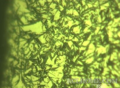

如题,下面图片我判六级。。

残余奥氏体都超过了六级吧

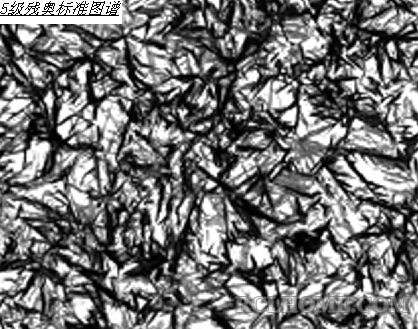

 楼主| 发表于 2016-4-2 15:41:45 | 显示全部楼层
标准图,就是依据这个判的。

不至6级啊!!!

碳浓度过高所致!
淬火温度也不低。哈哈  发表于 2016-10-20 12:42
