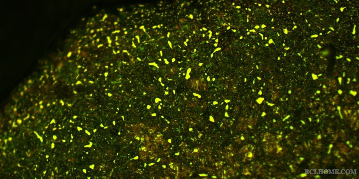

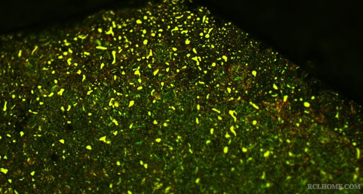

如题上帝之作,你能干出来吗?
材料:20CrMoh.

       不就是过渗碳吗?这有何难?干出来有何奖励?

干出来零件就报废了

           既然知道它产生的原因,那么,想要纠正和预防也就不难了,同样要做成与它相似甚至更严重点,都不是难事

对,上传照片的目的是给其他人员参考,也可以做培训的图。

想干得好不容易,想干不好容易。

目测应该是齿尖的位置吧

不至于报废 。问题不大的。
发表于 2016-4-4 17:56:07 | 显示全部楼层
返工还是可以的一般

看这个碳化物也就4级左右呀,报废了???

最少6级了    应该没有办法接收的   看情况返工吧
我做渗碳差不多9年了吧,出现过几次设备问题,碳势达到1.6%,没有淬火的返工把握还是100%的,淬过火的根据事情情况,基本都可以处理好
