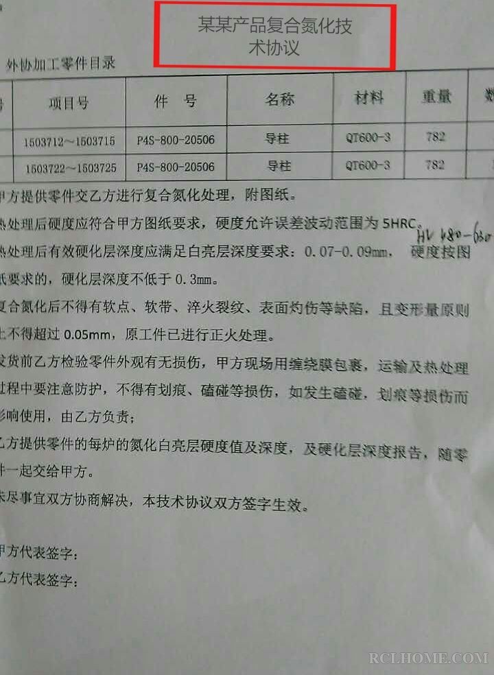

 楼主| 发表于 2016-4-2 07:21:57 | 显示全部楼层
见仁见智 发表于 2016-4-2 06:18
铸铁的氮化不同于钢的氮化,一是铸铁中含硅量较高,生成白亮层比钢要困难,二是基体组织形态不均匀,扩 ...
发表于 2016-4-2 11:27:48 | 显示全部楼层
秦时明月 发表于 2016-4-2 07:21
这是客户不太完整的协议
这个协议坚决不能签,否则有掉入陷阱的风险
 楼主| 发表于 2016-4-2 11:30:15 | 显示全部楼层
好的,是有风险。

发表于 2016-4-8 09:26:41 | 显示全部楼层
陷阱在哪?拜求讲解
反反复复
发表于 2016-4-8 17:17:27 | 显示全部楼层
白层深度0.07-0.09mm?这个要求谁都没法做。当前没有工艺能做到那么厚的白层。。。
发表于 2016-4-10 23:40:26 | 显示全部楼层
繁华落幕 发表于 2016-4-8 09:26
陷阱在哪?拜求讲解
5#楼老前辈已经讲得够清楚了
