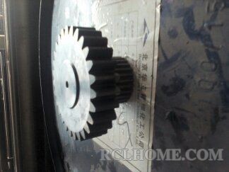

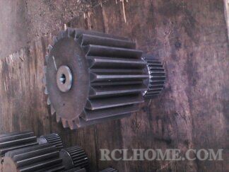

渗碳淬火,淬火温度810,为什么小台阶处硬度低呢?就是大端的小台阶,花键一端正常。小台阶下的硬度也在60左右,只有小台阶50左右,各位大神谈谈高见!!谢谢!!!
天龙的多用炉,材料为18CrNiMo7-6

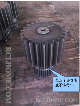

          请问是这个部位吗??  请楼主继续补充相关信息,比如材质,技术要求,设备,装炉量,装炉方式,及冷却方式等

             我想 老弟搞错了,我的理解应该是顶端那个小凸台

装炉量约850-900公斤,装炉就是花键一端向下的(如图一样),分级油冷却,慢速搅拌

不是,上面的那个小台阶处硬度低
