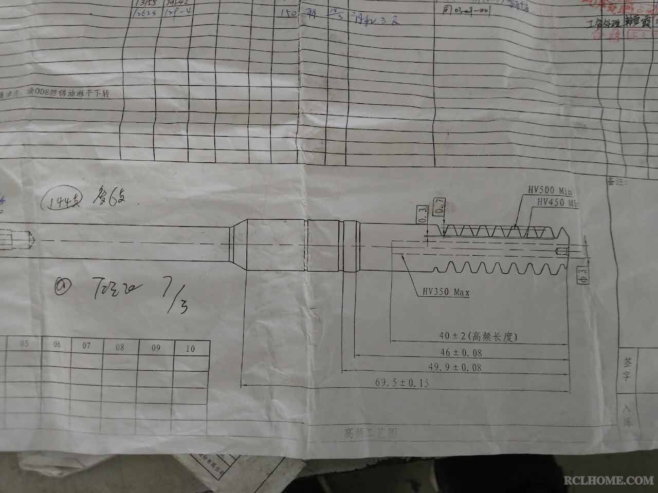

想请教下小型蜗杆(蜗杆直径10mm左右)加热感应器的制作方法,或者蜗杆加热感应器的形状样式?

长度40mm,牙底根部淬不上火
发表于 2016-4-1 11:38:20 | 显示全部楼层
不同的蜗杆结构和形貌差异很大,楼主所讲的蜗杆是什么样子的?能否上传一个产品图或产品实物照片?

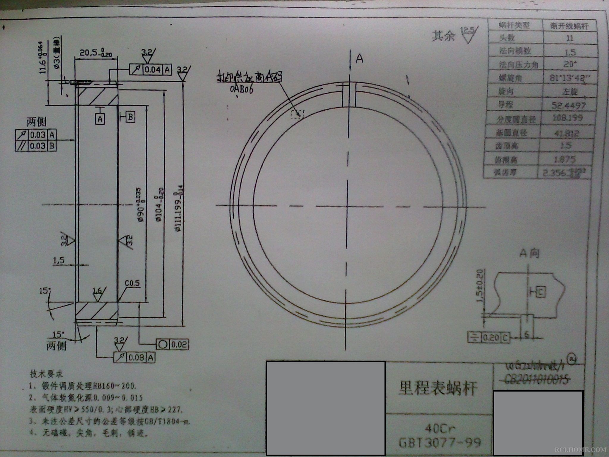

         呵呵,我们常见的蜗轮蜗杆传动的蜗杆大概是你讲的手册上的,还有一个圆柱体上面的阿基米德螺线曹亦称之为蜗杆,我现在另外给你传一种蜗杆
龟山淬火 + 5
发表于 2016-4-2 10:58:24 | 显示全部楼层
我至少见过有4种不同结构和形状的蜗杆

 楼主| 发表于 2016-4-5 08:06:41 | 显示全部楼层
龟山淬火 发表于 2016-4-2 02:29
蜗杆还有各种结构?不明白,那就亮一下吗。
登录/注册后可看大图

 楼主| 发表于 2016-4-5 09:50:02 | 显示全部楼层
就是图示的这种蜗杆,比较小

 楼主| 发表于 2016-4-5 12:52:12 | 显示全部楼层
孤鸿踏雪 发表于 2016-4-5 10:45
龟兄所讲的手册上的蜗杆可是楼主在13#楼展示的这种?
前几天打样品的时候是用双匝圈的那种感应器,牙根部硬度上不来,要不就淬透了
