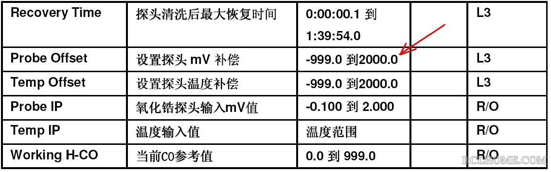

发表于 2016-3-27 17:24:21 | 显示全部楼层
说明书的下载地址见这个链接:http://www.rclhome.net/forum.php?mod=viewthread&tid=2193&highlight=2604
找到说明书的147页的Probe Offset参数进行修改,您应该使用Level3的级别登陆才可以修改权限,Level3的默认登陆密码为3。 碳势毫伏值补偿.JPG

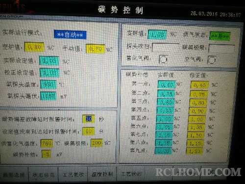

 楼主| 发表于 2016-3-28 20:36:26 来自手机 | 显示全部楼层
   这怎么调?

 楼主| 发表于 2016-3-28 20:37:26 来自手机 | 显示全部楼层
实际设定1.03  定碳0.9,怎么调呢?

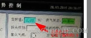

发表于 2016-3-28 21:32:21 | 显示全部楼层
在微机的界面“碳势补偿”调节“+-”毫伏值,直到碳势显示值达到0.9。
从界面上看,我觉得像是氮甲醇气氛。如果是氮甲醇气氛,那么首先检查氮气和甲醇的流量比例,如果氮气和甲醇比例是正确的,那么才能补偿碳势。
如果氮气和甲醇流量比例本身有问题,那么调整氮气和甲醇流量比例后再次定碳检测。
发表于 2016-3-28 21:35:48 | 显示全部楼层
从界面上看,我觉得像是氮甲醇气氛 ...
必要时对炉子测一下炉温,看看炉温是否偏差较大。正常值应该是实际炉温和仪表显示温度偏差在+-5度以内。

 楼主| 发表于 2016-3-28 22:47:38 来自手机 | 显示全部楼层
碳势显示值是实际碳势值0.9?
发表于 2016-3-28 22:53:58 | 显示全部楼层
小陆子 发表于 2016-3-28 22:47
碳势显示值是实际碳势值0.9?
设定1.03  定碳0.9
