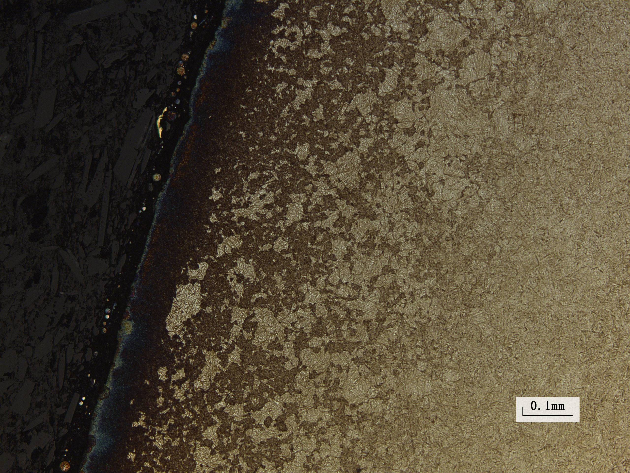

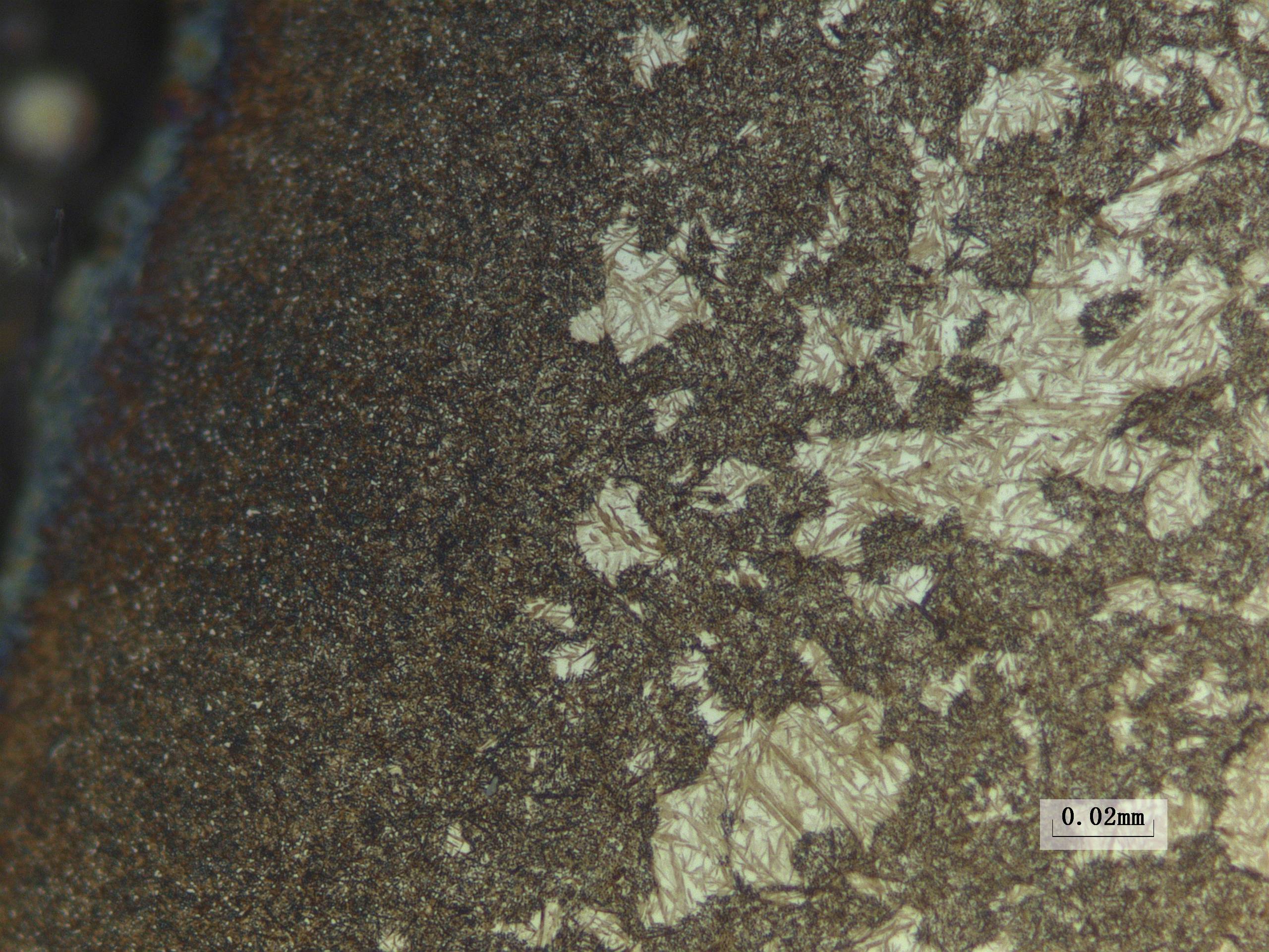

如题:
请各位大师帮忙分析,这可能是什么组织,怎么产生的呢?
齿轮经过渗碳淬火,18CrNiMo7-6的材料。
硬度没有差异,能谱也没有发现异常。
参与人数 2金钱 +80 收起 理由
沧海一声笑 + 30 立此存照
清淡 + 50 很给力!

发表于 2016-3-25 15:35:45 | 显示全部楼层
不是干金相的,看着好像是未溶的块状铁素体!
是马氏体,有几种可能:
1 回火时间严重不足
2 制样时过热又淬火了
3 试样没有腐蚀充分(可能腐蚀剂失效)
前两个原因概率大
清淡 + 20 第二种可能性大。

 楼主| 发表于 2016-3-25 16:12:29 | 显示全部楼层
绿秋叶 发表于 2016-3-25 15:48
是马氏体,有几种可能:
1 回火时间严重不足
2 制样时过热又淬火了
那白色组织是什么呢?为了防止过热,试样取样是线切割的

发表于 2016-3-25 16:30:12 | 显示全部楼层
白色带黄是未回火马氏体,很可能就是你线切割造成的。以后是线切割的样,为了保险建议打磨掉2-3mm再开始磨抛。

发表于 2016-3-25 19:21:12 | 显示全部楼层
楼主图片很清楚呀,第一次看见这样的组织

发表于 2016-3-25 19:25:40 | 显示全部楼层
yuying 发表于 2016-3-25 16:13
谢谢你的支持!如果是未溶铁素体的话,硬度是不是应该更低呢
嗯嗯,是啊!马氏体针能看到,但白色的 是如何形成的呢?
发表于 2016-3-25 20:05:30 | 显示全部楼层
可以排除线切割取样的问题

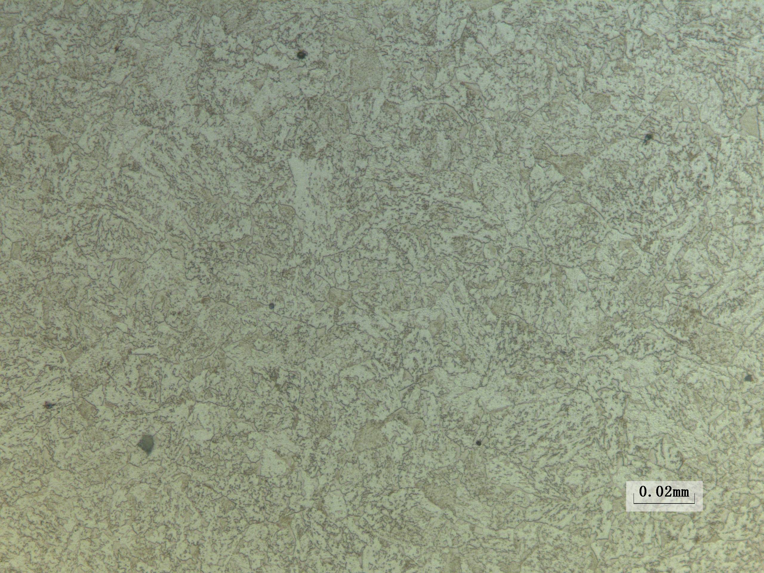

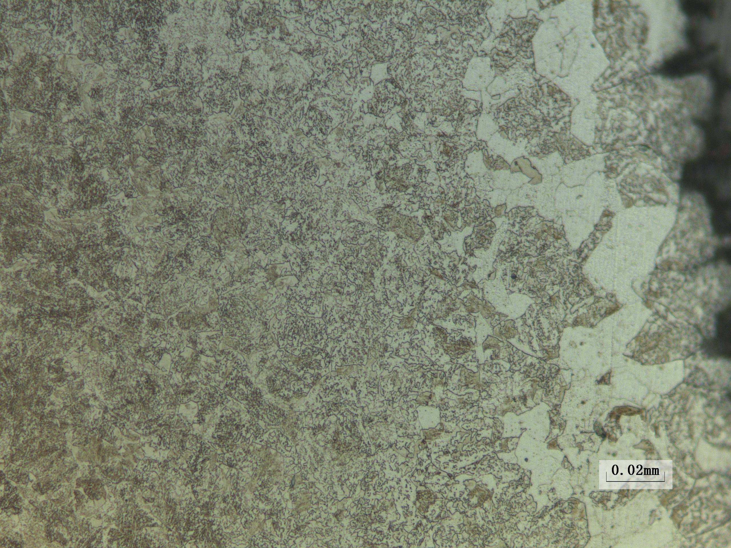

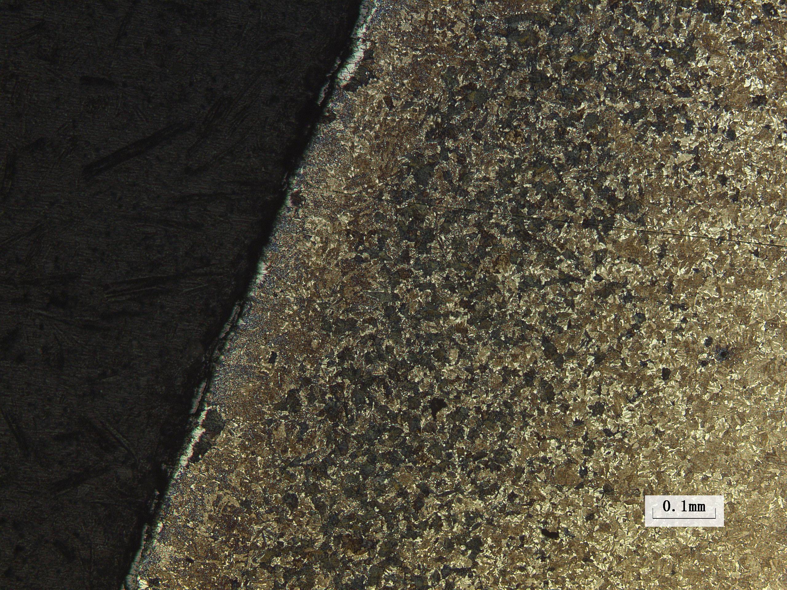

 楼主| 发表于 2016-3-29 13:30:30 | 显示全部楼层
cnszgong 发表于 2016-3-28 17:00
有一种不祥的预感,是不是供应商发明了快速回火工艺!!!!要验证是不是快速回火,只要将原试样重新用200 ...
我们已将试样退火,第一次850℃/6h,FC,没有什么效果,于是进行了第二次退火860℃/6h,FC,边部已脱碳。
从照片是否还可看出什么?
登录/注册后可看大图
登录/注册后可看大图
登录/注册后可看大图
登录/注册后可看大图
发表于 2016-3-29 16:17:55 | 显示全部楼层
你的试样有多大?
第一次850℃/6h,FC(风冷)+860℃/6h,FC(风冷)这么做的原因是什么 ?

 楼主| 发表于 2016-3-29 16:55:49 | 显示全部楼层
cnszgong 发表于 2016-3-29 16:17
你的试样有多大?
第一次850℃/6h,FC(风冷)+860℃/6h,FC(风冷)这么做的原因是什么 ? ...
试验就一个小齿轮,大概一个拳头这么大。
FC我的意思是炉冷是想看看原始组织形态

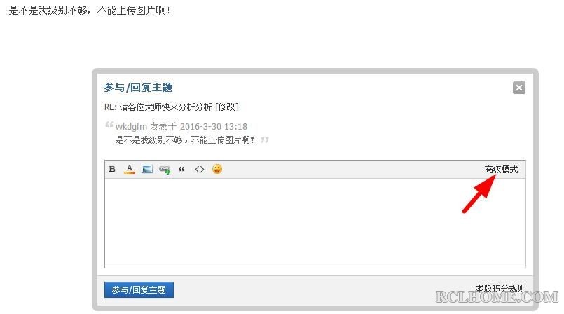

发表于 2016-3-30 13:18:03 | 显示全部楼层
是不是我级别不够,不能上传图片啊!

 楼主| 发表于 2016-3-30 15:07:11 | 显示全部楼层
wkdgfm 发表于 2016-3-30 13:18
是不是我级别不够,不能上传图片啊!
我也研究了半天,呵呵,直接回复,然后点“高级模式”看看。

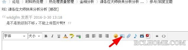

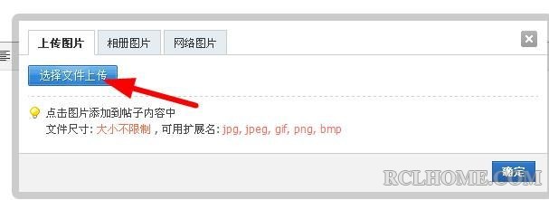

发表于 2016-3-30 20:10:55 | 显示全部楼层
是不是我级别不够,不能上传图片啊!
步骤3
