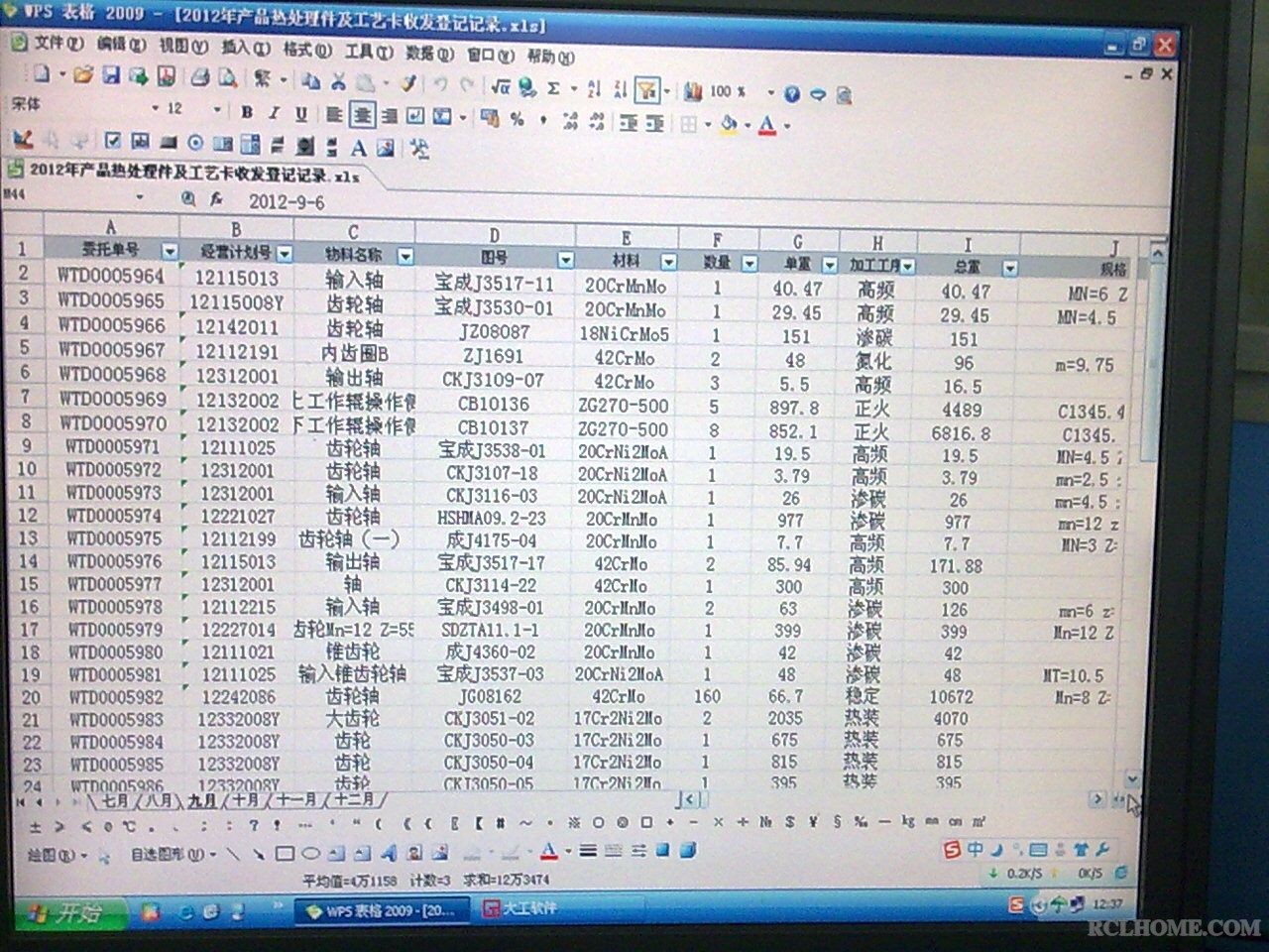

发表于 2016-4-6 22:10:20 | 显示全部楼层

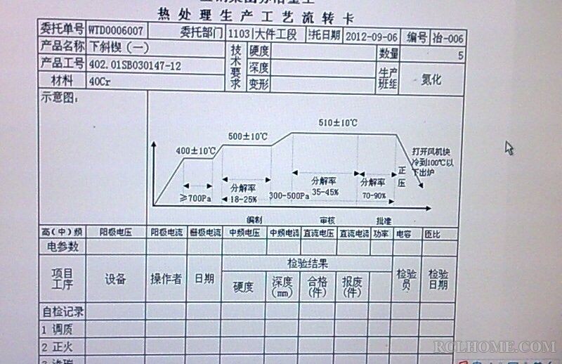

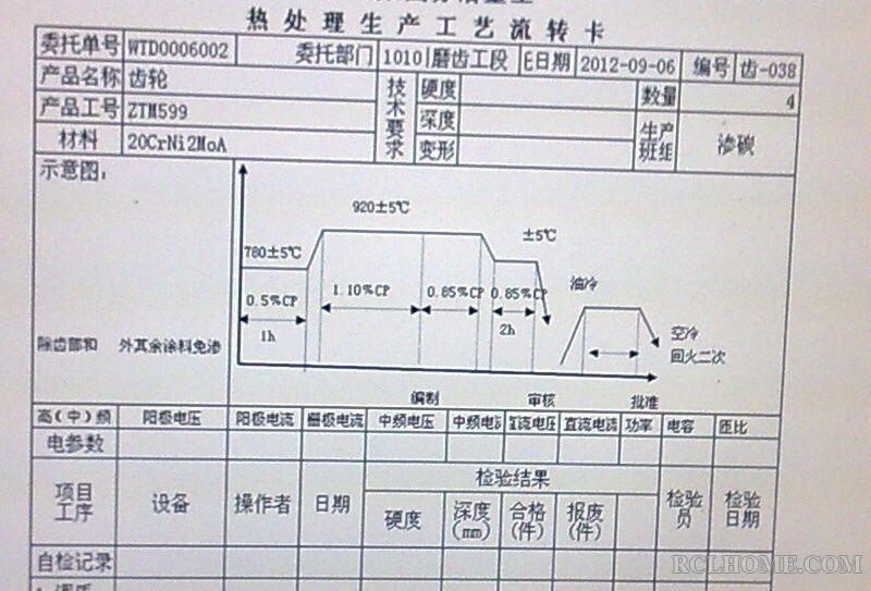

发表于 2016-4-6 22:18:47 | 显示全部楼层

cnszgong 发表于 2016-4-6 22:18
利用热处理管理系统的工艺打印功能,能直接打印工艺卡(半成品)。
您的这个资料有很好的参考价值,也是我正在完善的内容之一。
