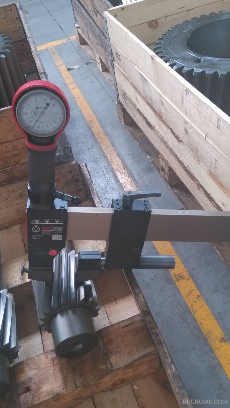

请介绍一下这款硬度计的使用方法
发表于 2016-3-22 17:26:05 | 显示全部楼层 |阅读模式
          如题,看附件(照片)
 楼主| 发表于 2016-3-22 17:31:06 | 显示全部楼层
还有这个(附截图)

第一件:可用用于测试大型齿轮的齿面硬度,图中显示的齿轮产品为输出轴,旁边箱子里的是行星轮齿轮,这个硬度计的牌子为丹麦的Struers公司持有并提供技术服务,我还是使用该公司的很多型号的产品,以前长期用的DuraScan ,测试很爽,我一个人可以很快速的测试很多样品。如果要谈齿轮的测试,楼主是行家,我们就不班门弄斧了哦,毕竟是后辈了。如果是你自己的硬度计,你可以直接电话咨询售后服务,很到位的。

          老孤想弄明白的是:如果两个齿面硬度不一样,比如讲,因为热处理变形和磨齿不当造成偏磨,或磨削烧伤时,形成两个齿面硬度不一致时,测量结果会是什么状况?

一切的测量时存在误差的,如果你确认齿轮变形引起偏磨,磨削烧伤等,肯定硬度测试出来是有差异的,但是这个受你烧伤程度的影响的,我想你是在考虑用这个硬度能否识别的出来,那我想就是测量精度的问题,不知道理解的是否正确?

对于大型直齿齿轮来说、由于变形的影响热处理后会出现两个齿不平行(齿廓不在同一个水平面上),不知道这种硬度计是如何补偿这种问题的。当然如果齿轮在热处理后做过精磨后就不会出现这个问题了。

齿面硬度计,测量节元附近齿轮硬度,原理与公法线千分尺原理一样(不是指硬度值本身测试原理)。德资企业很多要求必须测齿面硬度,就只能采用这种硬度计,原来很贵,好像2万美金,沈阳天星现在也有,2万多人名币。

         我是说,这种卡钳式硬度计,因为卡在两齿面,那么如果两齿面的硬度差异较大时,它会做出什么反应?

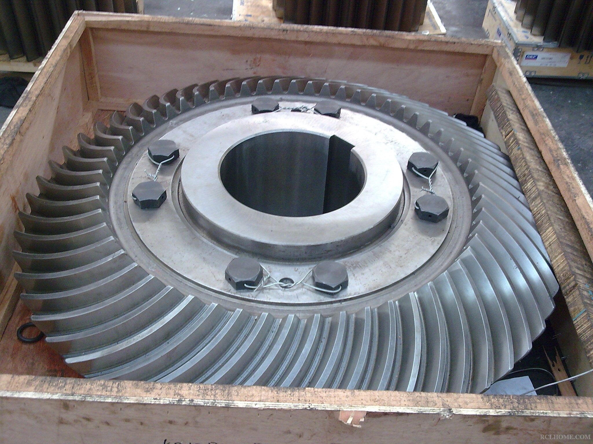

          如果对于螺旋锥齿轮呢?

         可以测试螺旋锥齿轮的齿面硬度吗?

请问这种硬度计测出的HRC读数和采用洛氏硬度计检测的数据有误差别?对齿轮的渗碳层或氮化层厚度有无要求?

不能测弧齿轮。的确较重。测量精度可以,用标快直接校对就可以。

好家伙,不错,都是干大事的前辈,不错不错。
首先来讲,微小硬度差异测试使用洛氏硬度计本来就不是很好的能量化出来的,第二,烧伤检测目前经济的做法是酸洗,但是由于污染环境,废水要经过环境体系的认证,方法可靠,认为判断,需要很强的经验,快速的方法可以采用烧伤检测仪器,这个目前不能做到100%准确,如果仪器通过对齿面的电磁型号判断异常,还是需要采用酸洗来验证,更有时候会做金相检测或微观硬度来最终判定。

风电或矿山机械上的大模数齿轮可以应用,汽车齿轮不推荐,模数太小,不适合。以前的风电产品及汽车产品通常做法还是选取0.05或0.1出的维斯硬度换算的,美国佬基本都认可,日本人不知道,铃木的没接过单。

比较合适热处理后磨齿加工完成后的直齿齿面硬度检测。

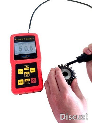

超声波硬度计也能直接测齿面,测头很细,非常方便。
