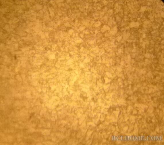

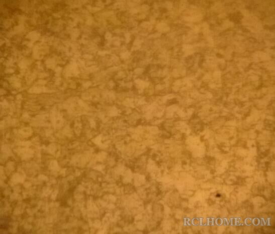

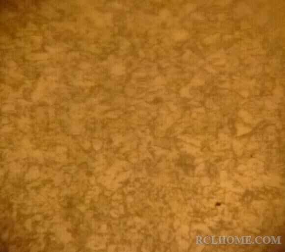

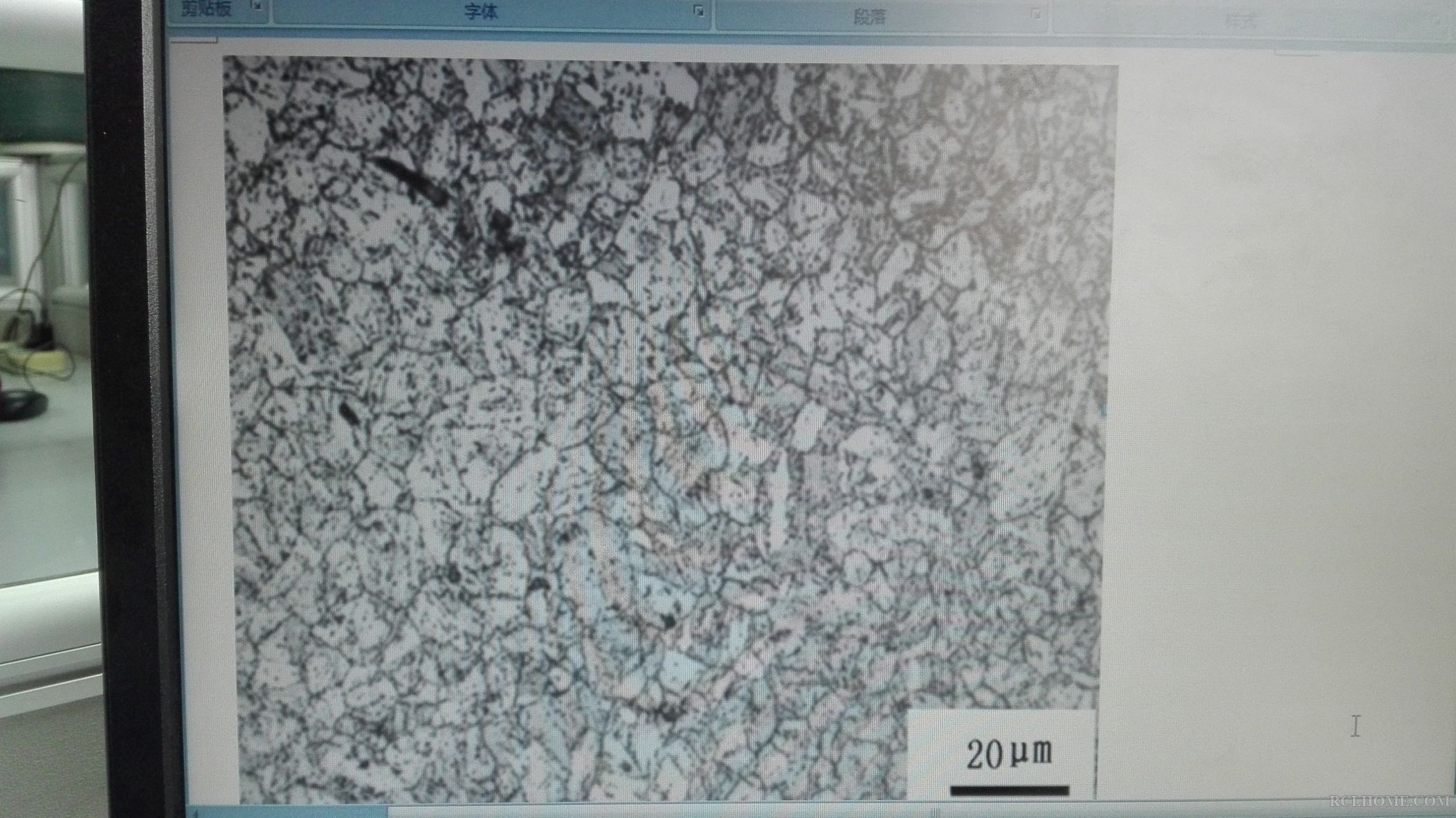

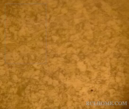

材料P91(10Cr9Mo1VNb),壁厚80mm弯头,工艺:1040,2h正火,740,4h回火,硬度HB200。平时该材料正常组织均为 回火马氏体,这个组织觉得奇怪,烦请各位老师 指教,谢谢。

太模糊,看不清
发表于 2016-3-17 10:37:05 | 显示全部楼层
楼主做的是正火,回火马氏体从何而来?

不知道 为什么 正火 加 回火 得到 马氏体的可以看看这个,众所周知  正火空冷到不到马氏体,得到马氏体的即使是空冷也叫淬火,可是  外国的资料就是这样 。我也疑惑,请老师指教。

        主要是不了解P91这种材料。如果它的淬透性很好,那么正火可以得到马氏体(此时的正火也就成了空冷淬火),再进行回火,的到回火马氏体,那就再正常不过了

单纯 就发的照片来看 ,您觉得是什么组织?

该材料正常情况正火后组织为马氏体,回火后组织不是回火马氏体,是索氏体。

如果一个钢材,“正火”后得到马氏体的话,那么这个“正火”的工艺名称是不对的,应该叫淬火。
正火还是淬火不是按照冷速多少多少度每分钟来区分的,是按照工艺结果来区分的,工艺得到的最终组织是马氏体为主的组织,就是淬火;得到珠光体转变组织为主的工艺是正火或者退火。

            既然正火(实际上已突破传统意义上的“正火”范畴)后的组织为马氏体,那么回火后的组织是索氏体?还是回火马氏体?那就要看回火的温度了

         抱歉,你上传的图片是在太模糊,我不能瞎蒙啊

你直接说空冷淬火 还明了点,合金元素高 得到M正常

空冷 淬火 才對.
