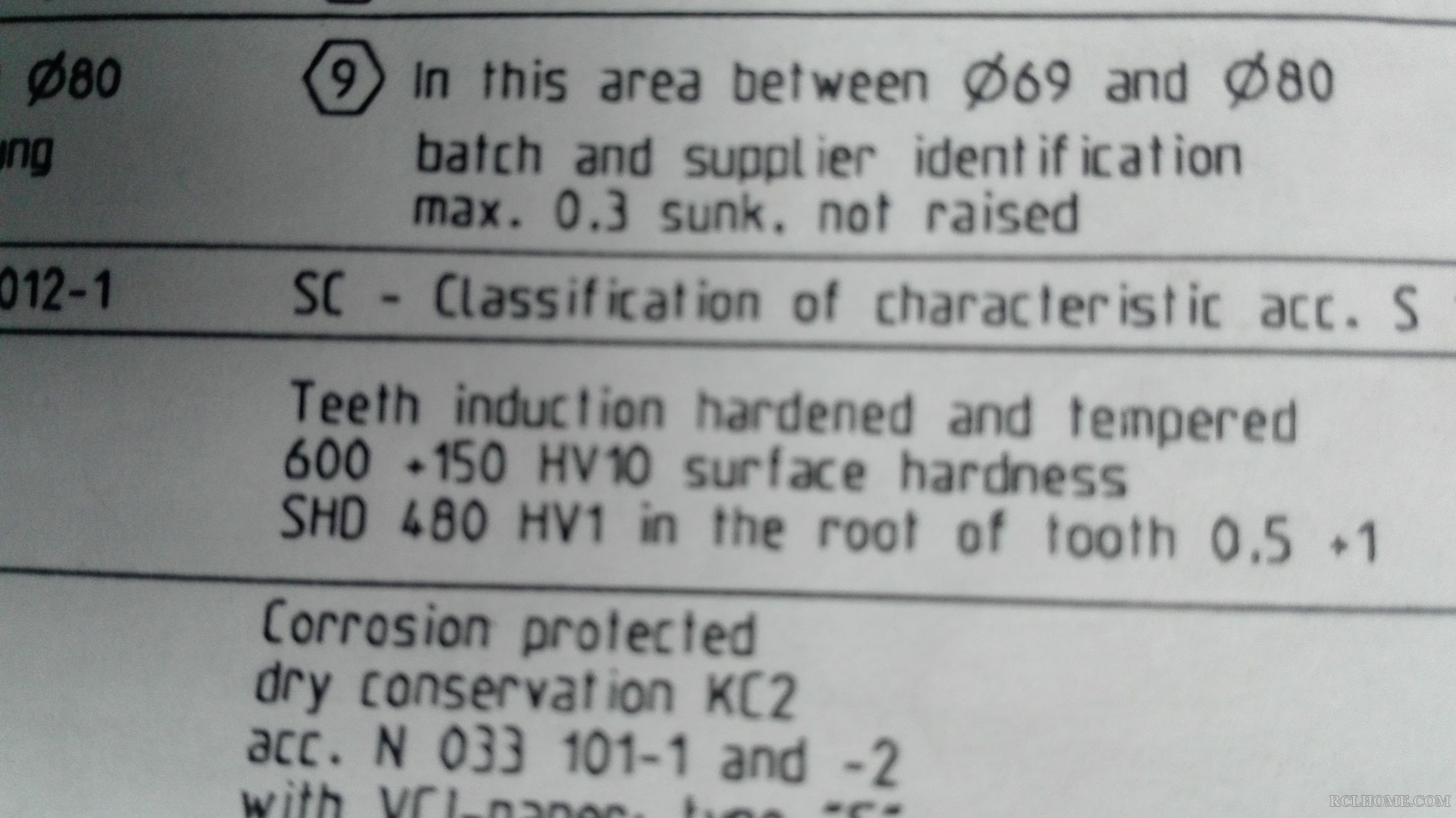

热处理技术要求,请翻译

1)齿部感应淬火、回火

发表于 2016-3-16 09:37:28 | 显示全部楼层
1)齿部感应淬火、回火后表面硬度600-750HV10;齿根部以480HV1为界,硬化层深度0.5-1.5

发表于 2016-3-16 13:38:18 | 显示全部楼层
       SHD是什么的意思?

发表于 2016-9-20 13:53:28 | 显示全部楼层
鬼谷子 发表于 2016-3-16 13:38
SHD是什么的意思?
是国外普遍使用的一种淬火硬化层深度快速无损测量仪(国别和型号略去,以免广告之嫌)。
