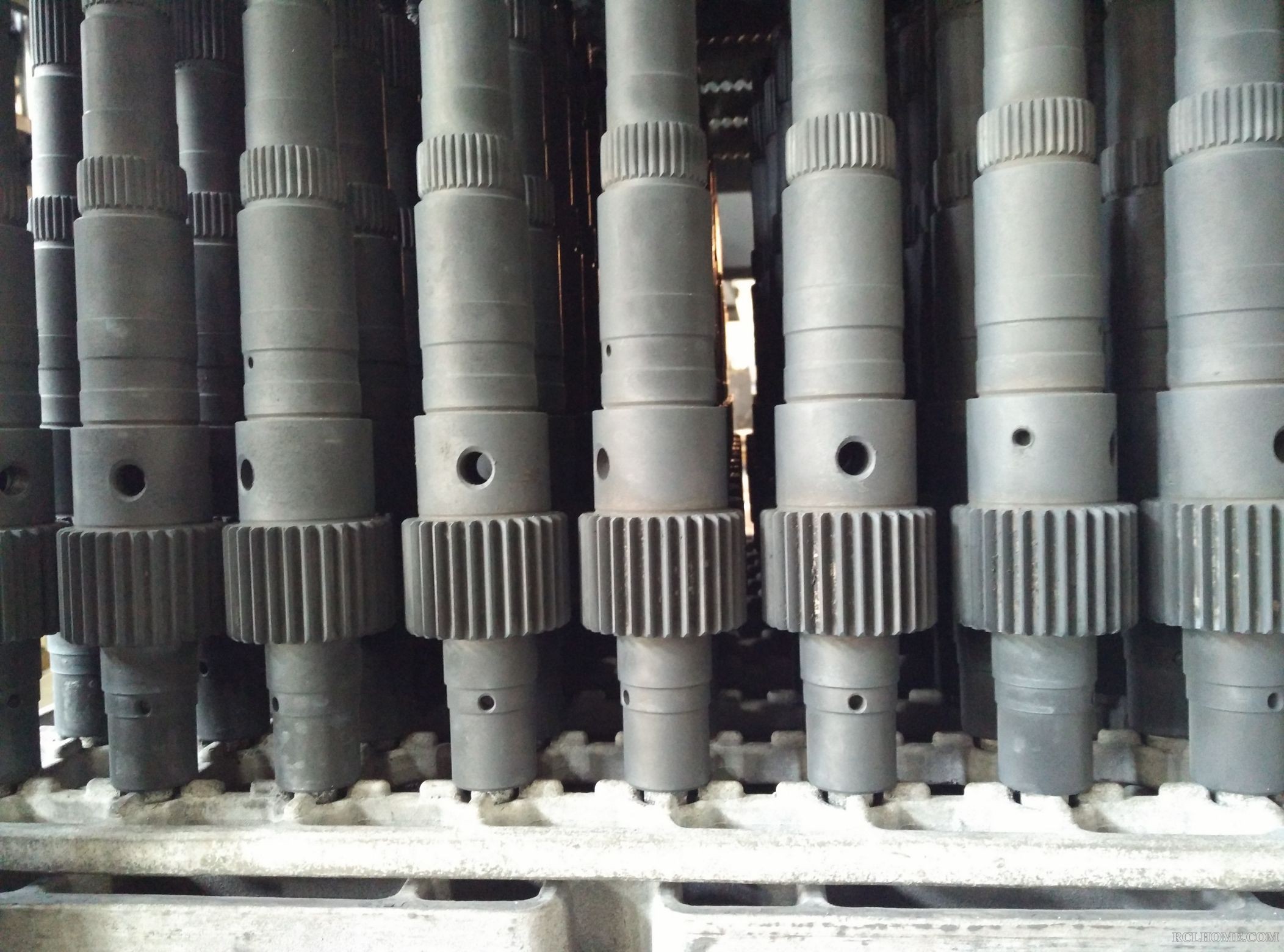

请大家猜猜为什么是这样的颜色呢

氮化?渗碳?

渗碳的零件。。
发表于 2016-3-14 17:00:13 | 显示全部楼层
渗碳后保护气氛冷却(炉冷或缓冷)?
发表于 2016-3-14 17:00:15 | 显示全部楼层
渗碳后保护气氛冷却(炉冷或缓冷)?
发表于 2016-3-14 17:11:05 | 显示全部楼层
cnszgong 发表于 2016-3-14 17:00
渗碳后保护气氛冷却(炉冷或缓冷)?
赞同是渗碳缓冷的外观形貌

渗碳淬火前炉子出现故障?
你分析的很对,就在3.11日发生的问题。设备故障,中间打开过前门(照片中有轻微氧化)。最后氮气保护降温。

发表于 2016-3-15 15:26:43 | 显示全部楼层
分动箱输入轴?看装炉方式应该是“双环传动”。
发表于 2016-3-15 15:40:24 | 显示全部楼层
台州风吹倒 发表于 2016-3-15 11:51
你分析的很对,就在3.11日发生的问题。设备故障,中间打开过前门(照片中有轻微氧化)。最后氮气保护降温 ...
打开前门时,温度并不高(450℃左右)

应该是风电项目的零部件
