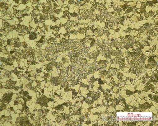

如题,20CrMoH 正火后出现游离珠光体。请各位一起分析分析。工艺930  480等温。

发表于 2016-3-12 15:27:50 | 显示全部楼层
哪些是游离珠光体,求扫盲,中间哪些吗
发表于 2016-3-12 19:00:39 | 显示全部楼层
感觉像成分偏析。

发表于 2016-3-12 21:03:18 | 显示全部楼层
游离珠光体,我感觉就是粒状贝氏体。铁素体加贝氏体和少量屈氏体。

发表于 2016-3-13 10:51:38 | 显示全部楼层
粒贝吧  你们480等温是不是低了点?至少也550吧

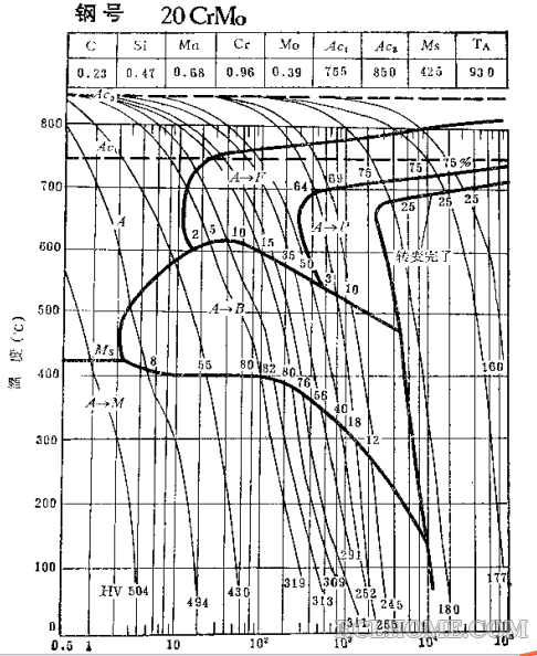

 楼主| 发表于 2016-3-14 09:29:36 | 显示全部楼层
孤鸿踏雪 发表于 2016-3-13 11:22
20CrMoH等温正火温度选择在480℃的确匪夷所思
其实我也郁闷,为什么工艺不调到580-600等温。但这工艺也执行了3个年头没问题。
目前我是怀疑降温速度太快了,所以请教家里的各位出出招。

发表于 2016-3-14 10:06:40 | 显示全部楼层
台州风吹倒 发表于 2016-3-14 09:58
金相组织,硬度。都合格
            这个材料在480℃获得的应该是贝氏体组织,怎么可能合格?
