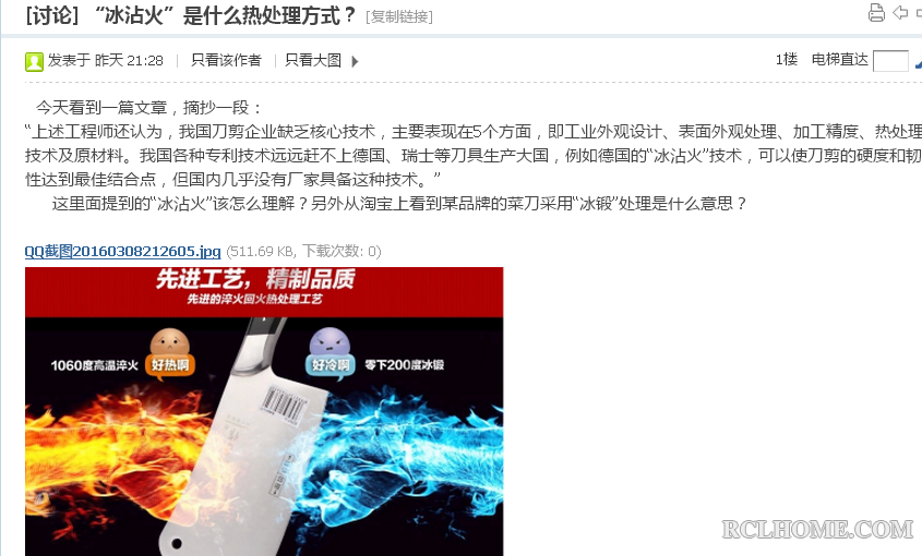

何为“冰沾火”?何为“冰锻”?
发表于 2016-3-9 11:32:53 | 显示全部楼层 |阅读模式
          如题,看附件(截图)(来源:BBS鬼谷子发帖)

发表于 2016-3-9 11:48:03 | 显示全部楼层
双立人的刀具也宣称是冰锻的

发表于 2016-3-9 13:56:29 | 显示全部楼层
杨工,外行记者写的外行文章,我们承认和人家是有差距,但是搞这些神神秘秘的鬼名词来吓人就不对了,他们把淬火叫zanhuo,冰沾火就是深冷处理的意思。

 楼主| 发表于 2016-3-9 15:53:05 | 显示全部楼层

 楼主| 发表于 2016-3-9 15:56:12 | 显示全部楼层
大虫 发表于 2016-3-9 13:56
杨工,外行记者写的外行文章,我们承认和人家是有差距,但是搞这些神神秘秘的鬼名词来吓人就不对了,他们把 ...
我猜测这个“冰淬火”也是深冷的意思,但“冰锻”就不好猜了

 楼主| 发表于 2016-3-11 17:55:15 | 显示全部楼层
simida 发表于 2016-3-11 17:05
哈哈, 我也心动想做一把砍肉刀  ^_^
         肉是切或剁的,不是砍的
 楼主| 发表于 2016-3-11 18:22:11 | 显示全部楼层
        所谓的“冰锻”就是冷锻,古时的工匠采用冷锻的方法打制各种金属器皿,由于冷态金属本身塑性变形能力很小,在冷锻至一定程度后,因为冷作硬化(加工硬化)的作用,就无法继续进行下去了,这样就难以制作比较薄而尖锐、锋利的器物,如刀刃、箭头、盘碟等,要想继续锻打,就必须焖火使其软化,这个“焖火”,实际上就是再结晶退火!所以,再结晶退火是最早的热处理技术,产生于公元前4000多年。
