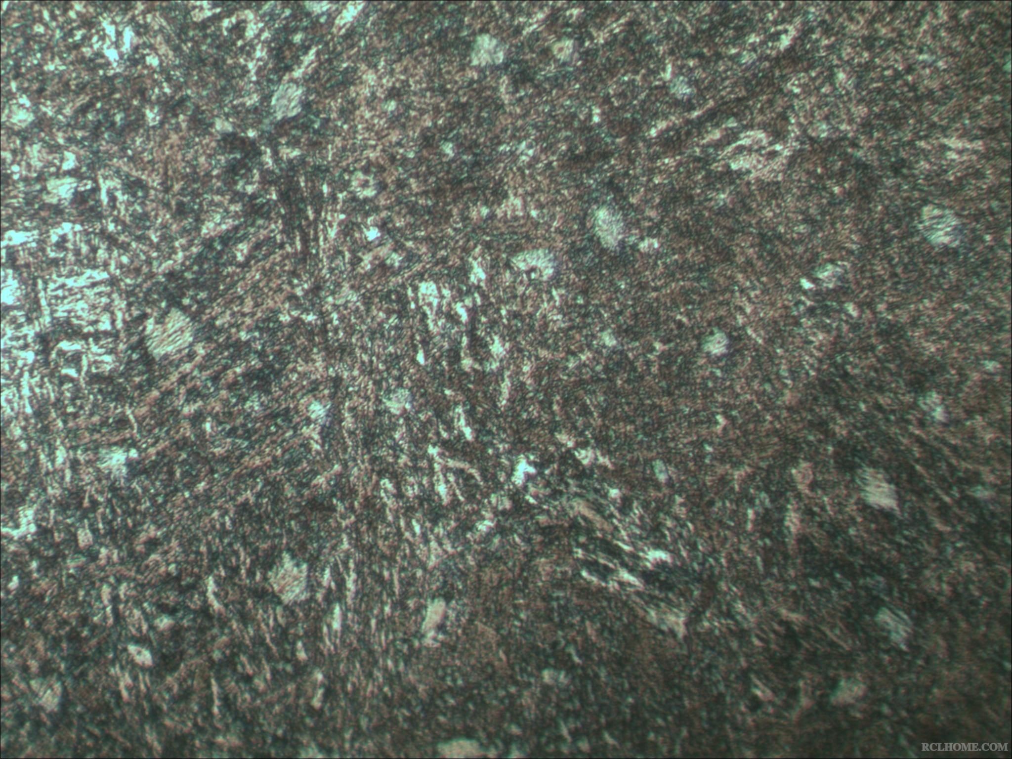

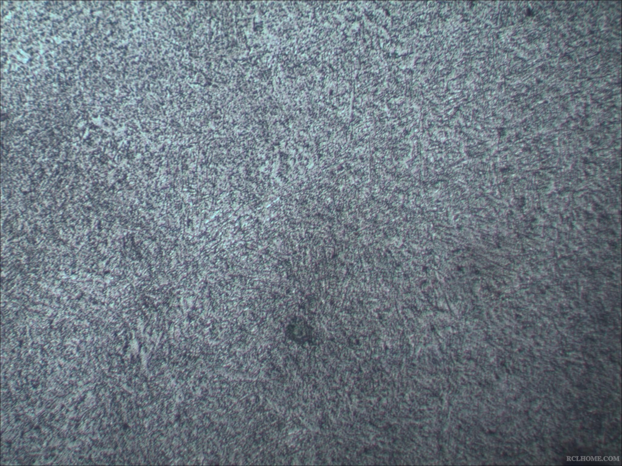

31CrMoV9氮化样,客户只有硬度及层深要求,送客户,客户提出渗氮层组织比心部粗大,求解释。 31CrMoV9表_看图王_看图王.bmp 31CrMoV9心.bmp

           老兄这个31CrMoV9氮化怎么又出现了这么严重的脉装组织?而且这个基体的调质组织也不同于http://www.rclhome.net/forum.php ... 17436&fromuid=8

这个样是春节其间我不在配炉做的,同炉42CrMo样氮化物1级,因只有硬度层深要求,就与42CrMo材料同炉做了,通常做31CrMoV9材料氨分解率要比42CrMo高20%左右,送样后,客户认定氮化物所包围的为一个晶粒,由此得出氮化层组织比心部粗大的结论,样制的太差劲了。

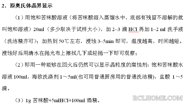

         如果客户认为晶粒粗大,可以做一个验证:可以采用附件(截图)所介绍的腐蚀剂检查(腐蚀时间比较长,否则显示不出来晶界

如果客户认为晶粒粗大,可以做一个验证:可以采用附件(截图)所介绍的腐蚀剂检查(腐蚀时间比 ...
手头没有苦味酸,我现在准备用700℃退氮后再观察心部与退过氮的表层组织差别。

      热处理工作者之间打交道,基础理论和理念上的共识很重要,认识层次不同又有话语权的人相互沟通往往很困难。脉状组织的条纹,可以沿原奥氏体晶粒某一层的多个晶界上穿行,若把它视为是同一个晶粒的边界,并得出渗氮层的晶粒比心部组织的晶粒粗大的说法,是一种误解。原奥氏体的晶粒的等级应当另行检测,见 5# 楼所示

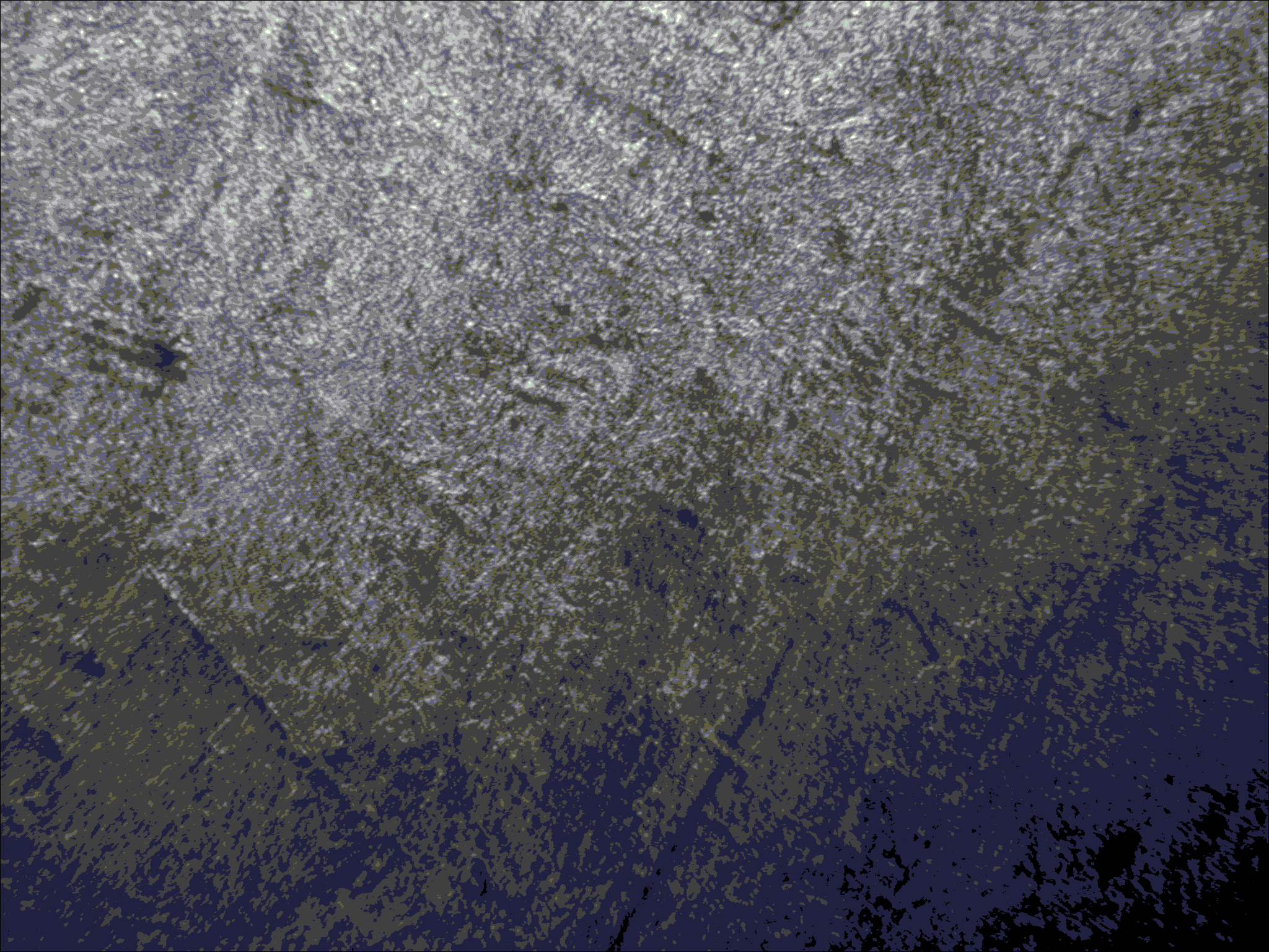

31CrMoV9表面渗氮层700回火.jpg 31CrMoV9心部700回火.jpg 第一张较黑的为渗氮层700℃回火(退氮)组织,第二张为心部700℃回火组织。
