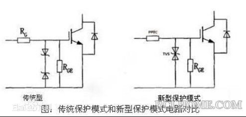

10 保护
11 新旧型对比
▪ 传统保护模式
▪ 新型保护模式

防护方案防止栅极电荷积累及栅源电压出现尖峰损坏IGBT——可在G极和E极之间设置一些保护元件,如下图的电阻RGE的作用,是使栅极积累电荷泄放(其阻值可取5kΩ);两个反向串联的稳压二极管V1和V2,是为了防止栅源电压尖峰损坏IGBT。另外,还有实现控制电路部分与被驱动的IGBT之间的隔离设计,以及设计适合栅极的驱动脉冲电路等。然而即使这样,在实际使用的工业环境中,以上方案仍然具有比较高的产品失效率——有时甚至会超出5%。相关的实验数据和研究表明:这和瞬态浪涌、静电及高频电子干扰有着紧密的关系,而稳压管在此的响应时间和耐电流能力远远不足,从而导致IGBT过热而损坏。[2]
传统保护模式和新型保护模式电路对比 传统保护模式和新型保护模式电路对比
IGBT新型保护模式
将传统的稳压管改为新型的瞬态抑制二极管(TVS)。一般栅极驱动电压约为15V,可以选型SMBJ15CA。该产品可以通过IEC61000-4-5浪涌测试10/700US6kV。
TVS反应速度极快(达PS级),通流能力远超稳压二极管(可达上千安培),同时,TVS对静电具有非常好的抑制效果。该产品可以通过IEC61000-4-2接触放电8kV和空气放电15kV的放电测试。
将传统电阻RG变更为正温度系数(PPTC)保险丝。它既具有电阻的效果,又对温度比较敏感。当内部电流增加时,其阻抗也在增加,从而对过流具有非常好的抑制效果。
