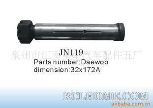

直径30-35,长度150,中间有油槽及孔,45钢,中频感应淬火层深1-2.5MM  HRC48-54

这个槽是轴向的?宽度?深度?
 楼主| 发表于 2016-3-2 16:41:34 | 显示全部楼层
那个油槽5MM宽,3MM深。

         出个馊主意:可以用石棉绳进行填塞(包括那个小孔),或用铜条或不锈钢条填塞

想法之一是有效圈圆周斜包式
孤版的法子小批量可以试,大批量的工人有意见的
槽好办,孔不太好办

扫描淬火,喷水位置离得远点,就是预冷作用,应该可以

硬度、深度往技术要求下限作业。

轴向感应加热是处理问题的关键

单纯轴向的话,油槽两侧是否会温度过高。槽底会不会淬不上了

选择高频淬火不行吗?

油槽两侧不会温度过高。槽底会不会淬不上了,要看槽深多少了。

槽底不要求淬火。

看图油槽并非键槽,尖角或许不明显长江老师说的值得一试
