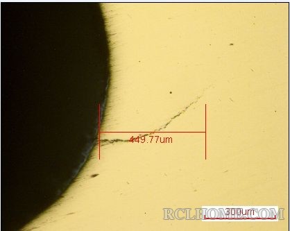

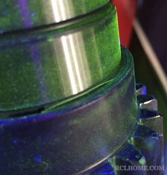

农机传动轴,加工工艺流程锻打-正火-机加-热处理-磨-探伤,材料为8620H。判定锻打裂纹。

发表于 2016-3-2 17:02:26 | 显示全部楼层
冷却太快造成的,看起来像淬火裂纹。个人意见,仅供参考。

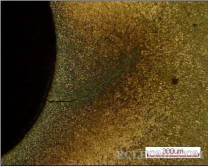

发表于 2016-3-2 17:54:27 来自手机 | 显示全部楼层
楼主能把第二幅图片浅腐蚀看一下吗?

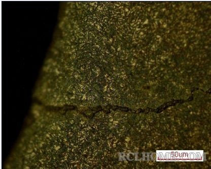

发表于 2016-3-3 00:03:42 | 显示全部楼层
第四张图 感觉有残沃

发表于 2016-3-3 00:49:09 来自手机 | 显示全部楼层
淬火裂纹不会那么长和深,锻打伤
发表于 2016-3-3 08:21:07 | 显示全部楼层
这个部位不应该有淬火裂纹。

 楼主| 发表于 2016-3-3 08:45:08 | 显示全部楼层
判断锻打裂纹主要依据是:.裂纹内部形成渗碳层。
不知道判断的是否可以

发表于 2016-3-3 18:50:16 | 显示全部楼层
我觉得像是锻打裂纹,如果正火和后续淬火有保护气氛的话,裂纹两侧应该有少量的渗碳。
497
1740
1740
发表于 2016-3-3 19:53:17 来自手机 | 显示全部楼层
如果裂纹两侧有渗碳层,那就应该是渗碳淬火之前就有裂纹存在了

发表于 2016-3-7 10:26:31 | 显示全部楼层
我怀疑是磨削裂纹?但不了解你们的加工流程,不好说

 楼主| 发表于 2016-3-7 15:54:40 | 显示全部楼层
那大概你看错了。裂纹部位没磨削,位置问题很容易看错

发表于 2016-4-2 11:15:39 | 显示全部楼层
裂纹处即无脱碳也无增碳,是淬火裂纹。
